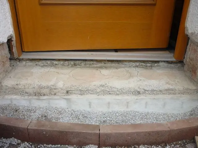

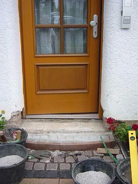

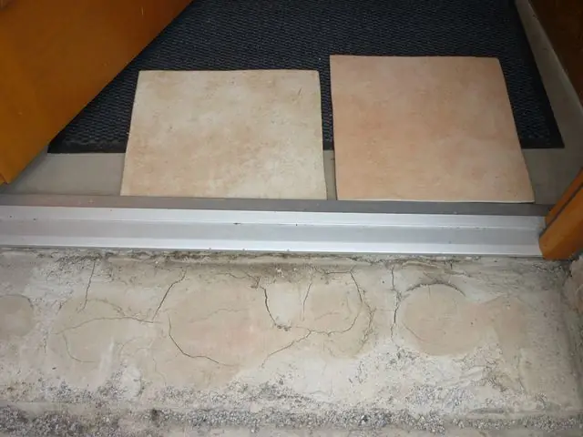

Unser gekauftes EFHA hat vor acht Jahren bei Renovierung und Einzug eine neue Haustüre bekommen, vom Schreiner eingebaut. Jetzt haben wir den Vorgarten neu gestaltet und wollen den Flur fliesen. Die Schwelle der Haustüre ist nicht genügend abgedichtet, es wurde so ein Schaumzeugs verwendet, das herausbröselt. Es soll auf den alten Sockel vor der Schwelle eine neue Sandsteinplatte gelegt werden, die an der Haustüre unter der Aluschwelle endet. Im Flur steht die Aluschwelle 1 cm hoch über dem Estrich, damit die Fliesen drunter passen. Wie isoliert man den Zwischenraum von außen und innen, unter der Aluschwelle? z.B. mit Spachtel- und Reparatur-Mörtel? Wie vermeidet man eine Kältebrücke?
    🔴 KRITISCH: Vollständige Entfernung der bröseligen Schaumfüllung unter der Aluschwelle – kein Überspachteln oder Überkleben.
    🔴 KRITISCH: Kein Einsatz von sprödem Reparaturmörtel oder Standardspachtel – ausschließlich druckfeste, elastische, witterungs- und lastabtragende Dichtstoffe nach DINAbk. 18540 (z. B. Hybrid- oder Polyurethan-Dichtstoffe).
    ⚠️ WICHTIG: Prüfung auf Feuchteschäden im Türstock, Estrich und Laibung vor Sanierung – ggf. mit Feuchtemessung durch Fachmann.
    ⚠️ WICHTIG: Einhaltung eines mindestens 2 %igen Gefälles der Außenplatte zur Straße hin – kein horizontales Abschlussprofil an der Schwelle.
    ⚠️ WICHTIG: Fliesenabschluss bündig mit Schwelle oder mit geringem Gefälle nach außen – kein 1 cm-Hohlraum unter der Schwelle ohne lastabtragende Verfüllung.

    Der vorliegende Sachverhalt beschreibt eine undichte Haustürschwelle, bei der das ursprüngliche Fugenmaterial (Schaum) bröselig ist und erneuert werden muss. Die geplante Erhöhung des Außenbelags sowie die Fliesenverlegung im Innenbereich erfordern eine fachgerechte Abdichtung, um Bauschäden und Energieverluste zu vermeiden.
    🔴 Gefahr: Die bröselige Schaumfüllung unter der Aluschwelle stellt eine akute Wärmebrücke dar. Dies führt nicht nur zu erhöhten Heizkosten, sondern birgt ein hohes Risiko für Tauwasserausfall und Schimmelbildung im Schwellenbereich. Zudem kann eindringende Feuchtigkeit den Estrich und die neue Fliesenkonstruktion schädigen.
    ➕ Ergänzung: Vor dem Abdichten muss die alte, morsche Schaumfüllung vollständig und rückstandslos entfernt werden. Ein bloßes Überspachteln ist unzureichend. Der Hohlraum unter der Schwelle sollte mit einem druckfesten, aber dennoch elastischen Dichtstoff wie einem hochwertigen Hybrid-Dichtstoff oder einem speziellen Fugenmörtel für Türschwellen verfüllt werden. Reiner Reparaturmörtel ist zu spröde und reißt bei thermischer Bewegung.
    ⚠️ Korrektur: Die Annahme, dass die Aluschwelle 1 cm über dem Estrich steht, damit die Fliesen "drunter passen", ist irreführend. Die Fliesen sollten bündig mit der Oberkante der Schwelle abschließen oder ein geringes Gefälle nach außen aufweisen. Ein Spalt von 1 cm unter der Schwelle ist zu groß und muss mit einem geeigneten, lastabtragenden Material (z. B. einem Epoxidharzmörtel) verfüllt werden, um ein Durchdrücken der Fliesen zu verhindern.
    👉 Handlungsempfehlung: Beauftragen Sie einen Fachbetrieb für Abdichtungstechnik oder einen erfahrenen Fliesenleger. Lassen Sie die alte Fuge ausfräsen, den Hohlraum mit einem druckfesten und wärmedämmenden Mörtel (z. B. einem Systemmörtel mit integrierter Dämmung) verfüllen und anschließend eine dauerelastische, außenliegende Abdichtung (z. B. ein Silikonfugenband) aufbringen. Eine nachträgliche Dämmung der Laibung kann die Kältebrücke zusätzlich entschärfen.
    Die Beschreibung deutet auf eine gravierende Mängelsituation bei der Abdichtung der Haustürschwelle hin: Der bröselnde Schaumstoff ist kein geeignetes Dichtungsmaterial und weist auf eine langjährige, unzureichende Feuchtesperre hin. Die aktuelle Konstruktion mit 1 cm überstehender Aluschwelle und fehlender wasserdichter Verbindung zwischen Außenplatte, Schwelle und Innenboden birgt erhebliche Risiken für Feuchtigkeitseintrag, Schimmelbildung und Frostschäden.
    🔴 Gefahr: Der bröselnde Schaumstoff ist weder wasserdicht noch dauerhaft – er ermöglicht permanenten Feuchtigkeitseintrag von außen, was zu Holzfaulnis im Türstock, Korrosion der Aluschwelle und Schimmelbildung im Flurbereich führen kann, insbesondere bei neu verlegten Fliesen, die Feuchtigkeit im Estrich speichern.
    🔴 Gefahr: Eine Kältebrücke durch ungedämmten Metallrahmen und fehlende Wärmedämmung unter der Schwelle führt zu erheblichen Wärmeverlusten, Tauwasserbildung und erhöhtem Schimmelpotenzial an der Übergangszone zwischen Innen- und Außenbereich.
    ⚠️ Korrektur: Spachtel- oder Reparaturmörtel sind für diesen Bereich ungeeignet – sie sind nicht elastisch, reißen bei geringster Bewegung und bieten keine dauerhafte Feuchtesperre; stattdessen sind hochwertige, bewegungsfähige Dichtstoffe (z. B. Silikon- oder Polyurethan-Dichtstoffe nach DIN 18540) sowie eine durchgängige Dampfbremse und ggf. eine Dämmung im Schwellenbereich erforderlich.
    ➕ Ergänzung: Vor der Neugestaltung ist eine fachgerechte Bestandsaufnahme nötig: Prüfung auf Feuchteschäden im Türstock, Kontrolle der vorhandenen Dampfsperre im Estrich, Überprüfung der Entwässerungssituation vor der Schwelle sowie Klärung, ob die Aluschwelle statisch tragend oder nur dekorativ ist.
    ➕ Ergänzung: Die geplante Sandsteinplatte muss mit einer mindestens 2 %igen Gefälleführung zur Straße hin verlegt werden, um Stauwasser zu vermeiden – ein horizontaler Abschluss an der Schwelle ohne Gefälle ist hydrologisch unzulässig.
    👉 Handlungsempfehlung: Beauftragen Sie unverzüglich einen zertifizierten Bausachverständigen für Feuchteschäden oder einen Energieberater mit Bauphysik-Kompetenz, um eine detaillierte Konstruktionsanalyse, Feuchtemessung und fachgerechte Sanierungsempfehlung vorzunehmen – insbesondere vor Verlegung der Fliesen und der Sandsteinplatte.

  2. Haustürschwelle abdichten: Fotos zur Problemstellung
    Wie Haustürschwelle abdichten?
    Hier noch die Fotos zum Text.
    • BAU.DE / BAU-Forum: 1. Bild zu Antwort "Haustürschwelle abdichten: Fotos zur Problemstellung" auf die Frage "Haustürschwelle abdichten: Anleitung, Materialien & Kosten für optimale Dichtung?" im BAU-Forum "Fenster und Außentüren"
    • BAU.DE / BAU-Forum: 2. Bild zu Antwort "Haustürschwelle abdichten: Fotos zur Problemstellung" auf die Frage "Haustürschwelle abdichten: Anleitung, Materialien & Kosten für optimale Dichtung?" im BAU-Forum "Fenster und Außentüren"
    • BAU.DE / BAU-Forum: 3. Bild zu Antwort "Haustürschwelle abdichten: Fotos zur Problemstellung" auf die Frage "Haustürschwelle abdichten: Anleitung, Materialien & Kosten für optimale Dichtung?" im BAU-Forum "Fenster und Außentüren"

    Hallo Leute,
    bitte gebt mir einen Rat, auch wenn die Frage vielleicht banal ist. Wenn ich mich an einem Punkt nicht entscheiden kann, hängt alles weitere an dieser Stelle fest und es geht nicht weiter. Dann lebt die ganze Familie im Provisorium und das wollte ich eigentlich an dieser zentralen Stelle im Haus mal ändern. Und bevor ich den Belag im Flur mache (n lasse), sollte doch erst einmal ein vernünftiger Abschluss an der Haustüre da sein, damit sich möglichst nicht Kondenswasser bildet oder Schimmel. Auf Grund von Baufehlern hatten wir schon viel im Keller falsch gemacht. Das sollte jetzt im Flur nicht noch einmal passieren.
    Ich bin deshalb für Rat dankbar.
