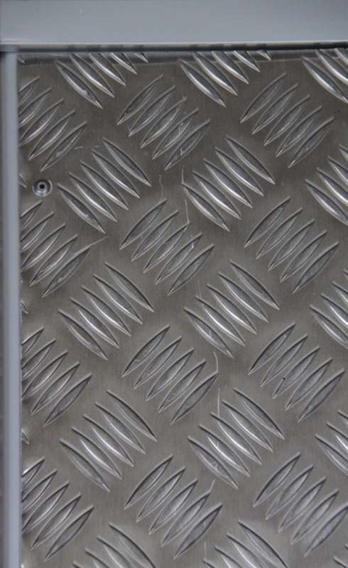

Hallo Zusammen, ich brauche dringend Eure Hilfe. Wir haben heute unsere Außenfensterbänke für die Terrassentüren geliefert bekommen. Eigentlich sollte es hier keine Probleme geben, aber diese sehen doch etwas seltsam aus und im ganzen WEB habe ich keine Bilder zu solchen Bänken gefunden. Hierbei handelt es sich um Aluminium-Fensterbänke wo ein Edelstahlriffelblech aufgeschraubt wurde. Da das Riffelblech geschnitten ist hat es eine sehr scharfe Kante. Wir haben zwei kleine Kinder und hier sind meine Bedenken für Verletzungsgefahr groß. Nun meine Frage. Kennt jemand so eine Ausführung bzw. darf das in dieser Form so ausgeführt werden? Recht herzlichen Dank und viele Grüße,
  • BAU.DE / BAU-Forum: 1. Bild zu Frage "Außenfensterbänke an Terrassentüren: Ungewöhnliche Ausführung mit Riffelblech – Verletzungsgefahr?" im BAU-Forum "Fenster und Außentüren"

    Ich verstehe Ihre Bedenken bezüglich der ungewöhnlichen Ausführung der Außenfensterbänke mit Riffelblech. Riffelblech wird häufig wegen seiner Rutschfestigkeit eingesetzt, kann aber an Fensterbänken, besonders bei Terrassentüren, tatsächlich eine Verletzungsgefahr darstellen, insbesondere für Kinder.
    🔴 Gefahr: Scharfe Kanten oder hervorstehende Riffel können zu Schnittverletzungen oder Prellungen führen, wenn man daran entlangstreift oder stürzt.
    • Kantenausführung: Sind die Kanten des Riffelblechs sauber entgratet oder abgerundet? Scharfe Kanten sind ein deutliches Warnsignal.
    • Materialstärke: Ist das Riffelblech ausreichend dick, um nicht zu verbiegen oder scharfe Grate zu bilden?
    • Befestigung: Ist die Fensterbank sicher und fest montiert, sodass sie sich nicht lösen und zusätzliche Gefahrenquellen schaffen kann?
    👉 Handlungsempfehlung: Kontaktieren Sie den Lieferanten oder einen Fachbetrieb für Metallbau, um die Sicherheit der Fensterbänke beurteilen und gegebenenfalls nachbessern zu lassen. Alternativ können Sie Kantenschutzprofile aus Gummi oder Kunststoff anbringen, um die Verletzungsgefahr zu minimieren.
    Der vorliegende Sachverhalt beschreibt eine ungewöhnliche und potenziell gefährliche Ausführung von Außenfensterbänken, bei der ein Edelstahlriffelblech auf eine Aluminium-Fensterbank aufgeschraubt wurde. Die geschilderten scharfen Kanten an den Schnittkanten des Riffelblechs stellen ein erhebliches Sicherheitsrisiko dar, insbesondere für Kleinkinder, die sich im Bereich der Terrassentür aufhalten. Eine solche Konstruktion entspricht nicht den allgemein anerkannten Regeln der Technik und ist als mangelhaft zu bewerten.
    🔴 Gefahr: Die scharfen Kanten des Riffelblechs bergen eine akute Schnitt- und Verletzungsgefahr, besonders für Kinder, die barfuß laufen oder stürzen könnten. Dies stellt einen Verstoß gegen die Verkehrssicherungspflicht dar.
    ⚠️ Korrektur: Die Annahme, dass eine solche Ausführung fachgerecht sei, ist falsch. Standard-Außenfensterbänke werden aus einem Stück gefertigt oder haben abgerundete, entgratete Kanten. Eine nachträgliche Verschraubung eines Riffelblechs ist keine übliche oder zugelassene Praxis.
    ➕ Ergänzung: Neben der Verletzungsgefahr ist auch die Korrosionsbeständigkeit zu prüfen. Die Kombination von Aluminium und Edelstahl kann bei direktem Kontakt ohne geeignete Trennung zu Kontaktkorrosion führen. Zudem können sich in den Riffelungen Schmutz und Wasser sammeln, was die Langlebigkeit beeinträchtigt.
    👉 Handlungsempfehlung: Nehmen Sie die Fensterbänke nicht in Betrieb und reklamieren Sie diese umgehend beim Lieferanten oder Hersteller. Bestehen Sie auf eine mangelfreie Lieferung mit geschlossenen, abgerundeten Kanten ohne scharfe Schnittkanten. Dokumentieren Sie die Mängel mit Fotos und holen Sie im Zweifel eine schriftliche Stellungnahme eines Sachverständigen für Metallbau oder Fenstertechnik ein, um Ihre Gewährleistungsansprüche zu sichern.
    Die beschriebene Ausführung einer Außenfensterbank mit aufgeschraubtem Edelstahl-Riffelblech stellt eine unübliche und potenziell gefährliche Konstruktion dar, insbesondere im Bereich von Terrassentüren mit hohem Zugang durch Kinder und Haushaltsmitglieder.
    🔴 Gefahr: Die scharfe, geschnittene Kante des Riffelblechs birgt ein erhebliches Verletzungsrisiko – insbesondere bei Stolpern, Ausrutschen oder spielerischem Kontakt durch Kleinkinder; zudem kann sich die Kante durch Witterungseinfluss (Korrosion, Frost, mechanische Abnutzung) weiter verschärfen oder unvorhersehbar brechen.
    ⚠️ Korrektur: Eine solche Ausführung entspricht weder der DIN 18024-1 (barrierefreies Bauen) noch der DIN 18025 (Anforderungen an Fensterbänke), die glatte, abgerundete oder abgeschrägte Kanten sowie eine rutschhemmende, aber nicht verletzungsanfällige Oberfläche vorschreiben.
    ➕ Ergänzung: Riffelblech ist grundsätzlich für rutschfeste Flächen im gewerblichen Bereich (z. B. Treppenstufen, Industrieböden) zugelassen – jedoch nicht für frei zugängliche, ungeschützte Außenfensterbänke im Wohnbereich, da hier keine ausreichende Kantenabsicherung oder Kantenverdeckung vorgesehen ist.
    🔴 Gefahr: Die Schraubverbindung zwischen Aluminiumbank und Edelstahlblech birgt zusätzliche Risiken: unterschiedliche Ausdehnungskoeffizienten führen bei Temperaturschwankungen zu Spannungen, Lockerung der Verbindung und möglicherweise zu kantigen Aufkantungen oder losen Blechteilen.
    ❌ Widerspruch: Die Annahme, dass "keine Bilder im Web" vorhanden sind, bedeutet nicht, dass die Ausführung zulässig oder sicher ist – vielmehr ist sie als nicht normkonforme Sonderkonstruktion einzustufen, die keinerlei bauaufsichtliche oder fachplanerische Genehmigung besitzt.
    👉 Handlungsempfehlung: Entfernen Sie das Riffelblech unverzüglich und lassen Sie die Fensterbank durch einen zertifizierten Fensterbauer oder Bauingenieur auf Normkonformität, Kantenradius (mindestens 2 mm), Rutschhemmung (R9/R10 nach DIN 51130) und statische Verankerung prüfen und ggf. neu ausführen.

    1. Sofortige Entfernung des Riffelblechs: Ziehen Sie das gesamte Edelstahlriffelblech unverzüglich ab – keine weitere Nutzung der Fensterbänke bis zur fachgerechten Neuausführung.
    2. Mängeldokumentation: Fotografieren Sie alle Kanten, Verbindungsstellen und Mängel unter unterschiedlichen Lichtverhältnissen; notieren Sie Datum, Uhrzeit und betroffene Fensterbänke.
    3. Reklamation beim Lieferanten oder Hersteller: Senden Sie ein formelles Schreiben mit Fotoanhang und Bezug auf DIN 18025 sowie die Verkehrssicherungspflicht – fordern Sie schriftlich die kostenfreie Nachbesserung oder Neulieferung.
    4. Experten beauftragen: Kontaktieren Sie einen zertifizierten Fensterbauer oder Sachverständigen für Metallbau, um eine schriftliche Prüfung und Stellungnahme zur Normkonformität, zum Kantenradius (min. 2 mm) und zur rutschhemmenden Oberfläche (DIN 51130 R9/R10) einzuholen.
    5. Korrosionsschutz sicherstellen: Beim Neuaufbau verlangen Sie eine galvanische Trennung (z. B. Isolierfolie oder Kunststoffunterlage) zwischen Aluminium und Edelstahl sowie eine Prüfbescheinigung für die Korrosionsbeständigkeit.

  2. Riffelblech-Fensterbänke: Beurteilung scharfer Kanten
    Foto von Josef Schrage
    Scharfe Kanten
    mit "scharfen Kanten" eher nicht.
