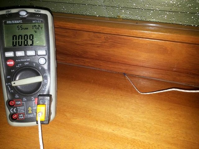

    mir ist heute aufgefallen, dass es an meinem Bodentiefen Fenster im EZ sehr stark zwischen Fensterrahmen und Fensterbank zieht.
    Ich habe mich mal weiter im Haus umgesehen und festgestellt, dass das Problem noch an weiteren Fenstern auftritt (siehe Bild).
    Mein Haus ist von 2000, ab wann wurden die Fensterrahmen denn am Mauerwerk bzw. der Betonplatte verklebt?
    Was kann ich nun machen? Einfach die Stöße mit Silikon abdichten?
    Schönen Gruß,
    Die Anforderung an die luftdichte Montage existiert spätestens seit 1998. Abhilfe könnte eine kleine Deckleiste in derselben Holzart schaffen, bei der zwischen Deckleiste und Fuge mit einem Dichtstoff abgedichtet wird. Nichs für "Ungut"!
