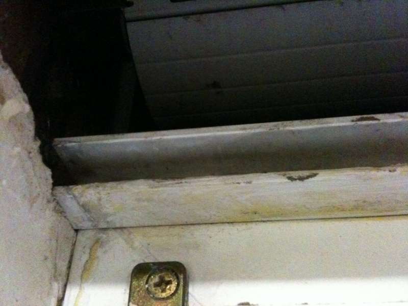

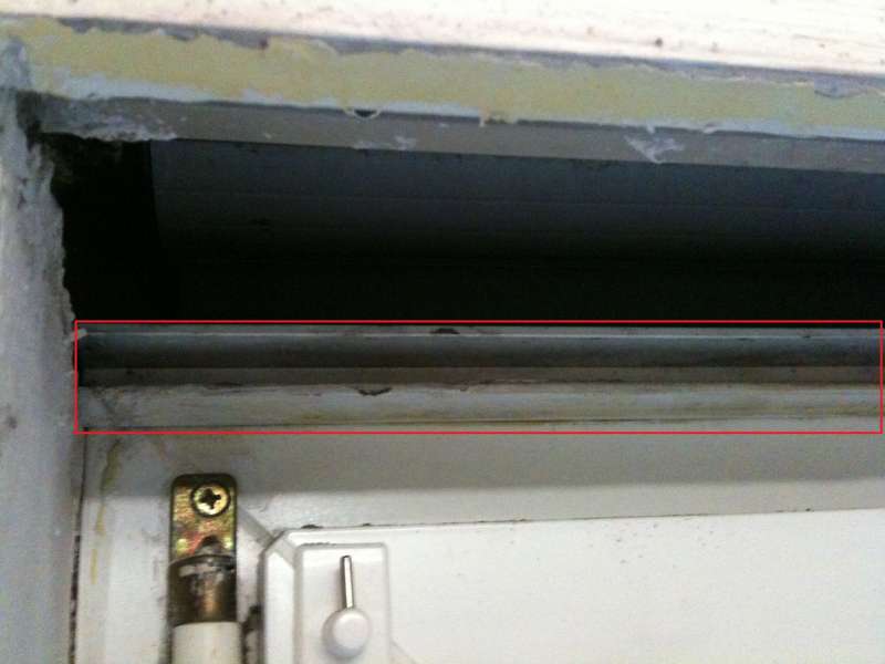

ich möchte gerne die auf dem Foto gezeigte Leiste in welcher der Deckel für den Rollokasten steckt vom Fenster abnehmen um ihn gründliche zu reinigen, da er leider vom Vormieter mehrfach gestrichen wurde. Oder ist das nicht abnehmbar? Schrauben sind weder sichtbar noch zu fühlen : (
Danke.

  2. Rollokasten demontieren: Klebeband unter U-Profil lösen
    Gibt es denn eine Verlängerung an dem U-Profil,
    die oben bis auf das Fenster läuft? Einfach mal schauen wie das Teil reagiert, wenn man dran wackelt. ... und mal mit dem Cuttermesser drunter fahren und das vermutlich vorhandene (DS) Klebeband durchtrennen.
    Grüße aus HH
  3. Rollokasten-Deckel: U-Profil hängt in Fensterrahmen-Schiene
    Es wackelt und lässt sich ca. ...
    Es wackelt und lässt sich ca. 2 mm nach rechts und links schieben aber leider nicht abnehmen. Als ob es am Fenster in einer Schiene hängt aber lässt sich einfach nicht lösen : ( Also ja es scheint eine Verlängerung zu geben die in den Fensterrahmen geht. Ich möchte aber nicht den Hammer nehmen und das U kaputt machen, daher hoffe ich es gibt einen "Trick".
  4. Rollokasten-Deckel: Demontage durch Abziehen (geclipt)
    Wenn nichtgeschraubt, dann geclipt. Dann von außen nach ...
    Wenn nichtgeschraubt, dann geclipt. Dann von außen nach Wenn nichtgeschraubt, dann geclipt. Dann von außen nach innen abziehen.
  5. Rollokasten-Profil: Demontage durch Klopfen von unten
    Nach oben
    Diese "Nutprofile" werden von oben auf den Rahmen gesteckt. Evtl. könnte es noch mit zwei Tropfen Silikon geklebt ein. Wenn Sie  -  von unten nach oben  -  mit einem Hammer gegen das Profil klopfen, löst es sich. MfG Jürgen Sieber
  6. Rollokasten-Deckelhalterung: Erfolgreiche Demontage!
    Danke war echt schwer zu lösen ...
    Danke war echt schwer zu lösen aber hat geklappt.
    Viele Grüß und eine schöne Woche noch
    Markus
