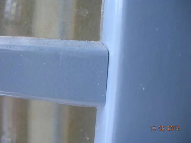

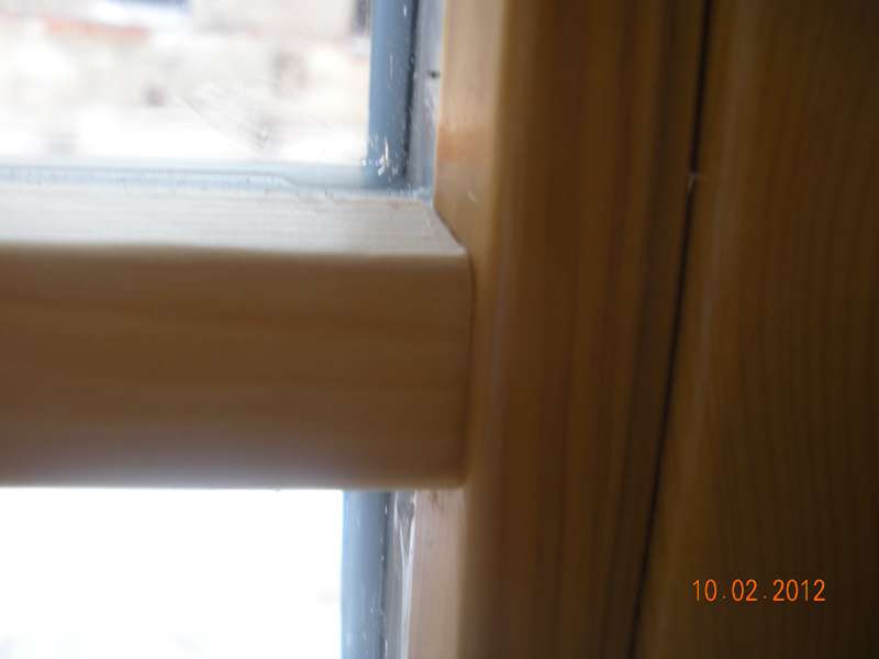

wir haben für teuer Geld Holzfenster mit aufgesiegelten Sprossen anfertigen lassen. Die Fenster sind dreifach verglast. Zwischen aufgeklebten Quersprossen und Fensterrand sieht man kaum oder oft auch nicht, dass es eine Verbindung gibt. das heißt die Sprossen sind aufgeklebt, aber zwischen Holz und Holz kann für meine Begriffe das Wasser eindringen. Aussage vom Fensterbauer: "Laut DINAbk. ist das OK so. " Stimmt das? Bei anderen Fenstern im Ort, welche ich mir zwischenzeitlich angesehen habe, sind die Streben aufgeklebt, anschließend verfugt und dann lakiert worden. Bei unseren Fenstern ist geklebt und lakiert worden (siehe Bild). weitere Frage: Ist die Ausführung auf dem Bild ein Mangel nach DIN, oder muss ich damit leben? Kann die Versieglung nachträglich ohne Lackierung erfolgen, ohne dass es schlecht aussieht?

  • BAU.DE / BAU-Forum: 1. Bild zu Frage "Aufgesiegelte Fenstersprossen: Mangelhafte Ausführung, Ursachen & Rechte?" im BAU-Forum "Fenster und Außentüren"
  • BAU.DE / BAU-Forum: 2. Bild zu Frage "Aufgesiegelte Fenstersprossen: Mangelhafte Ausführung, Ursachen & Rechte?" im BAU-Forum "Fenster und Außentüren"

  2. Fensterbauer kontaktieren: DIN-Norm zu Sprossen anfordern
    Foto von Klaus-Hermann Ries
    Das Einfachste wäre ...
    Das Einfachste wäre dass Sie Ihren Fensterbauer bitten, die DINAbk. mit dem entsprechenden Text vorzulegen. Dann sehen wir hier weiter.

    danke für den Tipp. Ich versuch mal die DINAbk. zu bekommen vom Fensterbauer, allzu viel Hoffnung mache ich mir zwar nicht, aber mal sehen. melde mich.

    wenn er keine DIN hat wovon ich mal ausgehe, dann soll er zusehen, dass er die Fugen zukriegt. Ganz einfach 🙂
