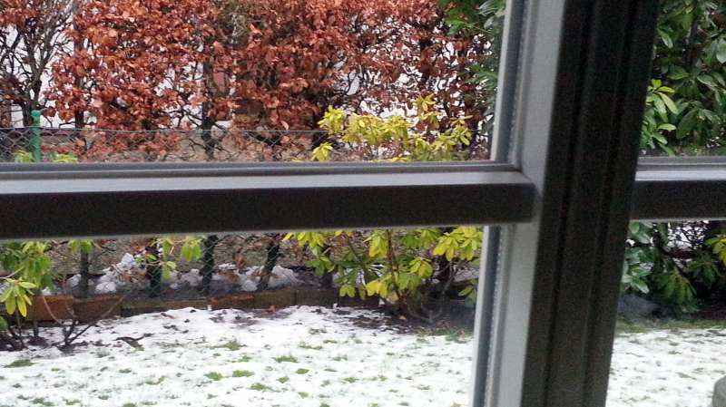

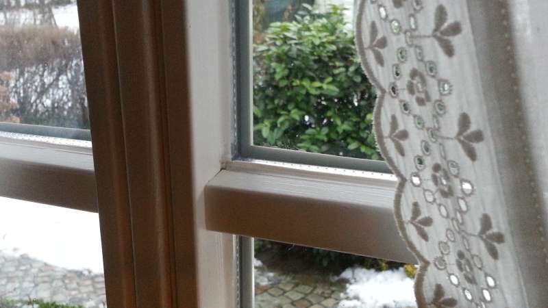

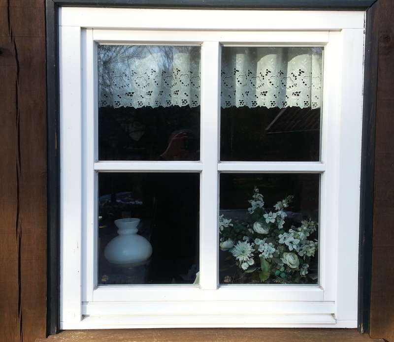

Isolierglas undicht. Von 30 Fenstern mit je Isolierglas undicht.
Von 30 Fenstern mit je 4 Sprossenfenstern s. Bild sind bald die Hälfte (!) undicht. Baujahr 1998. Nach etwa 10 Jahren traten die ersten Undichtigkeiten auf. Interessanterweise sind in 2 großen Türen mit insgesamt 18, allerdings doppelt so großen Sprossenfenstern, alle i.O. Das Holz und die Abdichtung mit Silikon sind vollkommen i.O. Das Glas hat die Bezeichnung:
Climalit Nr. 4 10/97 Climaplus 1,3 16 mm SZPR03 24 mm 8925 Ein Gespräch mit dem Glashersteller war erfolglos. Wegen der Menge und damit verbundenen Kosten, würde ich den Austausch gern selbst vornehmen.
  • Was könnte die Ursache sein und kann man die noch guten Scheiben retten?
  • Wie kann man den Mittelsteg lösen? Ich kann keinerlei von innen nach außen gehenden Verbindungselemente (Schrauben, Dübel ...) erkennen. Die seitlichen und oberen bzw. unteren Leisten dürften kein Problem sein.
Für jede Hilfe bin ich sehr dankbar!

    Hallo, wie auf den Fotos zu sehen handelt es sich nicht um vier Scheiben je Fenster, sondern um eine Scheibe je Fenster mit sogenannten "Wiener Sprossen".
    Die Absicht, den Austausch selbst vorzunehmen beruht diese auf dem Glauben es zu können oder dem Wissen es zu können?
    Wenn Sie Glauben es zu können werden Sie nach der 1. Scheibe von diesem Glauben abfallen.

    Danke Herr Schrage. Es sind tatsächlich ...
    Danke Herr Schrage. Es sind tatsächlich Danke Herr Schrage. Es sind tatsächlich Wiener Sprossen, allerdings aufgeteilt in 2 senkrechte Scheiben mit einem "Dummysteg in der Mitte. Bleibt die Frage, warum so viele Scheiben eines Markenherstellers defekt sind und ob dies mit dem Einbau zu tun hat? Kann man die restlichen "retten"?
    Die größeren Türscheiben eines anderen Herstellers (GZM K-PLUS 10/97), der übrigens ohne innenliegenden Dummysteg, sind alle i.O.

    Tja, das wüssten viele Hersteller von Isolierglasscheiben gerne Selbst. Es passiert nun mal, wären die Ursachen eindeutig bekannt gäbe es keine defekten Isolierglasscheiben mehr.
    Was verstehen Sie unter "retten"?
    Betroffene Scheiben kann man nicht mehr retten, noch nicht betroffene Scheiben können noch sehr lange dicht bleiben, oder auch nicht. Machen kann man da leider nichts.
    Das Undichtigkeiten an einem fehlerhaften Einbau liegen ist eher unwahrscheinlich.
