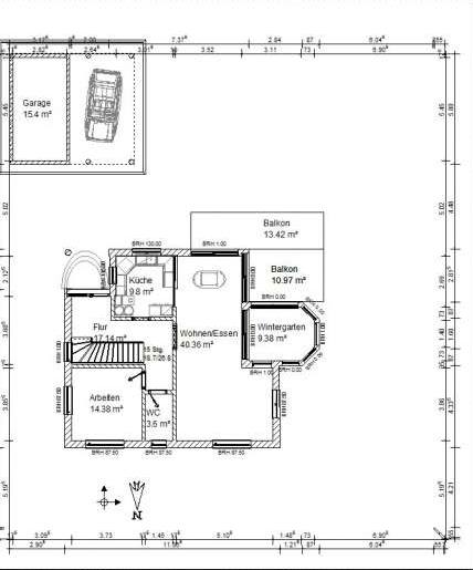

Wir haben ein Grundstück in Aussicht, das für uns in vielen Punkten ideal ist, aber auch ein paar Schwierigkeiten mit sich bringt: leicht abfallender Nordhang (auf unserem Grundstück ca. 4 m auf 30 m), Straße oben, also im Süden, dafür viel Luft nach Westen, eine weitere Hausreihe (max. eineinhalbgeschossig) oberhalb, also im Süden auf der anderen Straßenseite.
Weil wir uns vermutlich erst dann zum Kauf des GSs entschließen können, wenn wir eine gute Planung für unser Haus darauf gefunden haben, sind wir fleißig am Planen und Ideen sammeln. Einzelne Punkte wurden schon mit einem Architekten besprochen, der aber verständlicherweise keine ausgefeilte Planung vornehmen möchte, bevor feststeht, ob wir das Projekt überhaupt verwirklichen werden.
Ich würde mich deshalb sehr freuen, wenn es Meinungen und konstruktive Kritik zu unserem Grundriss gibt. Mittlerweile gibt es mehrere Versionen, die aber im Großen und Ganzen sehr ähnlich sind; ich fange erst mal mit einer an 🙂
Grobdaten zum Haus: Einfamilienhaus, vollunterkellert, eineinhalb Geschosse, Satteldach (oder versetztes Pultdach wäre auch möglich). Grundstück 25 m (Straße) mal 30 m.
Anordnung auf dem Grundstück soll leicht terrasiert sein, also EGAbk. etwa 1 m unter Straßenniveau, damit das Haus nicht zur Straße hin wie auf dem Präsentierteller liegt.
EG: Das Blatt entspricht dem Grundstück. "Balkon" soll "Terrasse heißen und ist praktisch natürlich nicht zweigeteilt. Aus unerklärlichen Gründen wollte sich diese Beschriftung nicht ändern lassen *schäm*

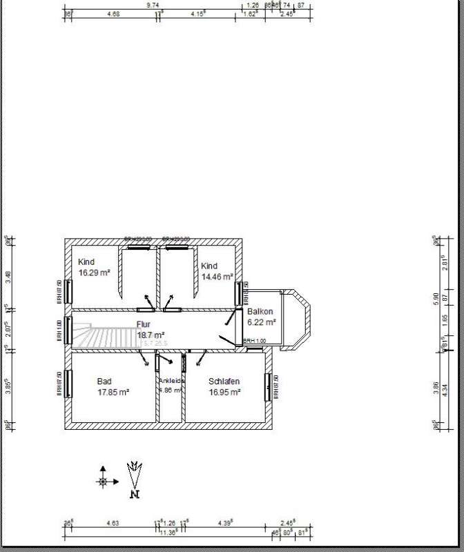

OGAbk.: Unter dem Satteldach entsteht noch ein Spitzbogen, der größtenteils über eine Leiter/steile Treppe von den Kinderzimmern aus zugänglich sein soll; quasi als Erweiterung der Zimmer nach oben. Unsere Probleme sind hier die eigentlich zu großen Zimmer Bad und Schlafen. Aber die Kinderzimmer wollten wir nicht nach Norden legen wegen des Lichts, und im EG brauchen wir die Breite der Nordseite ...
Die Dachgaube nach Süden ist auch so ein Punkt, wo wir nicht wissen, ob das sein muss und wieviel es bringt.
Keller: erst mal kein Grundriss, aber im Prinzip zwei, drei Nutzräume (Keller, Waschküche, evtl. Vorratsraum für Pellets) und zwei Wohnräume die ebenerdig zum Hang herausgehen.
Falls ich wichtige Angaben vergessen haben sollte, bitte sagen! 🙂

⚠️ WICHTIG: Die geplante Spitzbogen-Nutzung als Kinderzimmer verstößt gegen baurechtliche Anforderungen zur Raumhöhe (DINAbk. 4108-2) und Sicherheit (Musterbauordnung); stattdessen barrierefreie, sturzsichere Zugänge und ausreichende lichte Raumhöhe sicherstellen.

🔴 Gefahr: Die geplante Terrassierung mit EGAbk. ca. 1 m unter Straßenniveau erhöht das Risiko von Oberflächenwasser- und Sickerwassereintrag in Keller und Untergeschoss – ohne professionelle Drainage, Rückstausicherung und wasserdichte Abdichtung besteht hohe Feuchte- und Schimmelpotenzial.
⚠️ Korrektur: Die Annahme, Kinderzimmer nicht nach Norden zu legen, ist zwar lichttechnisch nachvollziehbar, aber bei Nordhanglage ist die Nordseite oft die ruhigste, trockenste und am besten vor Wind und Regen geschützte Fassade – eine lichttechnisch optimierte Nordfensterplanung (z. B. mit hochwertigen, großflächigen Isolierverglasungen und reflektierenden Innenflächen) ist durchaus möglich und energetisch sinnvoll.
➕ Ergänzung: Die geplante Dachgaube nach Süden ist energetisch und nutzungsorientiert sinnvoll – sie verbessert Tageslichteinfall, Lüftung und nutzbare Fläche im Dachgeschoss; jedoch muss ihre statische Einbindung in das Satteldach sowie die Dachabdichtung fachgerecht geplant werden, um Leckagen zu vermeiden.
➕ Ergänzung: Die Nutzung des Spitzbogens als erweiterte Kinderzimmer ist kritisch: Die steile Treppe/Leiter stellt ein erhebliches Sturzrisiko dar und widerspricht den Anforderungen der Musterbauordnung (MBOAbk.) an barrierefreie und sichere Zugänglichkeit – zudem ist die Raumhöhe im Spitzbogen meist nicht ausreichend für eine dauerhafte Wohnnutzung gemäß DIN 4108-2.

- Spitzbogen nicht als Kinderzimmer nutzen: Planen Sie stattdessen einen barrierefreien, lichttechnisch optimierten Raum im Obergeschoss mit lichter Raumhöhe ≥ 2,40 m – unter Berücksichtigung der Musterbauordnung und DIN 4108-2.

Eine ergänzende Frage (die aber wahrscheinlich den ganzen Plan auf den Kopf stellen dürfte): Optimal wäre es, wenn das Arbeitszimmer im EGAbk. irgendwie Westsonne bekäme, ohne dass das Wohnzimmer an seiner Nordseite auf den Panoramablick hangabwärts verzichten müsste.
Hat da jemand eine Idee?

Hallo Christiane,
vielleicht ist es vernünftiger, wenn du dir einen Fachmann - heißt Architekt/in - suchst und das Ganze in Angriff nimmst.
Eigene Ideen zu entwicklen ist nicht schlecht, aber höre auch auf die, die sich damit auch beruflich auseinandersetzen.
