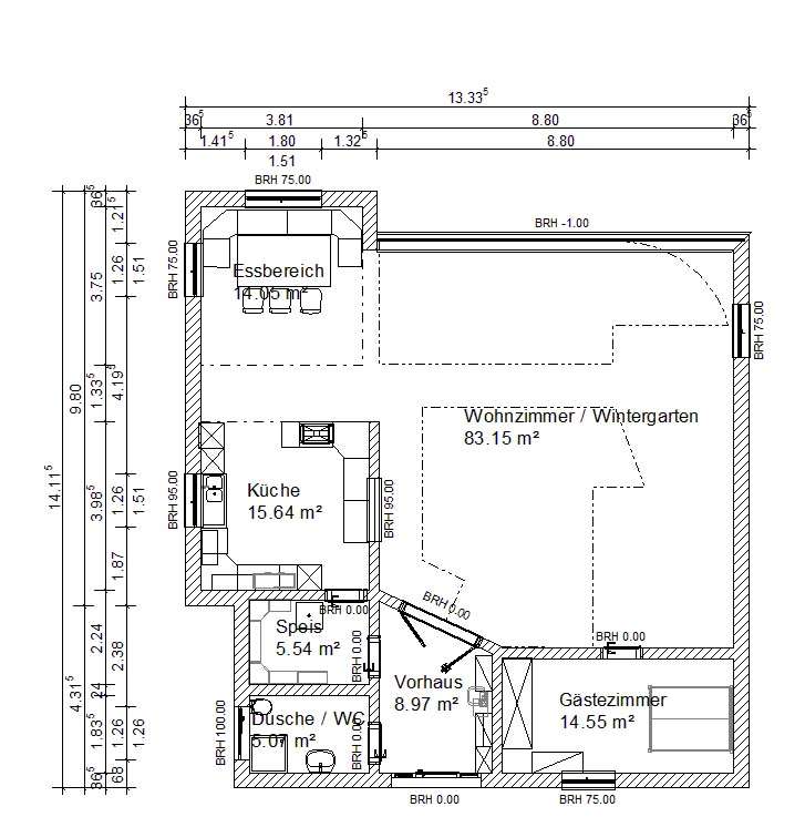

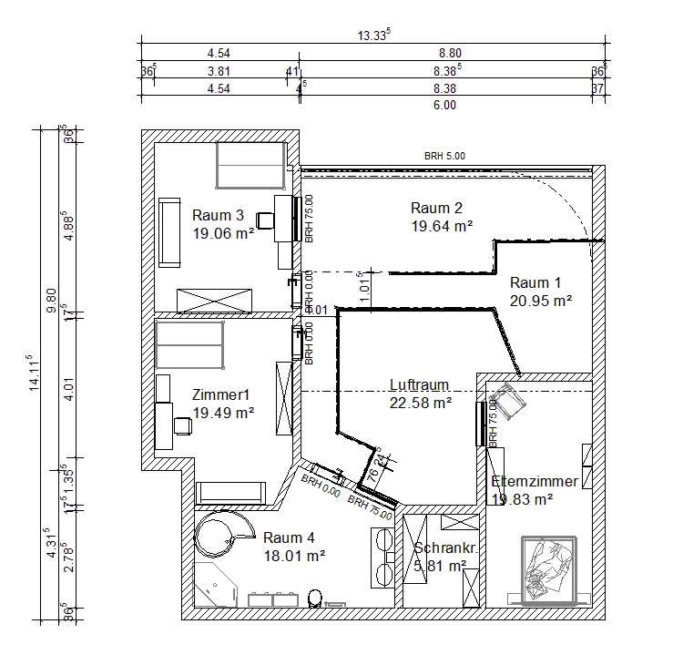

Wollte mal unseren "Erstentwurf", selbstgezeichnet, als Laien, hier zur Kommentierung stellen..
Warum ich die Bilder hier reinstelle:
Ich würde gerne wissen, ob ihr "so etwas" für machbar findet, sprich, einen Wintergarten/Atrium, der im Zentrum des Hauses ist, über dem das Dach aus Glas sein soll.
Idee ist, dass alle Räume "Blick" auf den Wintergarten haben, der somit integriert ist und ein behagliches Wohngefühl gibt.
Zusatz zu den Bildern, weil ich es gerade sehe: Die Stiege ist noch nicht eingezeichnet, ist rechts neben dem Essbereich und ist eine U-Treppe, die links beginnt (wenn man von der Haustür kommt geht man praktisch in Richtung Stiegenbeginn).
Wir würden es toll finden, wenn sich so ein "überdachtes Atrium" mit vertretbarem Aufwand realisieren ließe, und wollten um Anregungen fragen, ob ihr da grobe Fehler erkennt und (oder Verbesserungsvorschläge habt.
Die "Brücke" zwischen den beiden Lufträumen soll auch als solche "erkennbar" sein und gebaut werden, wir stellen uns hier dunkles Holz vor ...
Dann mal los, wir können auch sehr gut konstruktive Kritik vertragen 😉

Ich beurteile Ihren Entwurf für ein Einfamilienhaus (EFHAbk.) mit zentralem Atrium/Wintergarten. Ein Atrium kann das Wohngefühl und die natürliche Belichtung verbessern. Allerdings gibt es einige Aspekte zu beachten:
- Statik: Die Aussparung im Dach für das Atrium muss statisch korrekt berechnet werden.
- Belüftung: Ein Atrium kann zu ungleichmäßiger Temperaturverteilung und Feuchtigkeitsproblemen führen. Eine gute Belüftung ist entscheidend.
- Wärmeverlust: Durch das Atrium kann es zu erhöhtem Wärmeverlust im Winter kommen.
- Kosten: Ein Atrium ist in der Regel teurer als eine konventionelle Dachkonstruktion.
👉 Handlungsempfehlung: Lassen Sie Ihren Entwurf von einem Architekten und einem Statiker prüfen, um die Machbarkeit und die potenziellen Risiken zu bewerten.
Der vorliegende Entwurf eines Einfamilienhauses mit einem zentralen Atrium oder Wintergarten unter einem Glasdach ist eine architektonisch reizvolle Idee, die jedoch aus bauphysikalischer, statischer und energetischer Sicht eine Reihe von kritischen Herausforderungen birgt. Die Planung als Laie ist ein guter erster Schritt, aber die skizzierte Konstruktion erfordert eine frühzeitige Einbindung von Fachplanern, da die Komplexität weit über ein Standard-Einfamilienhaus hinausgeht.
🔴 Gefahr: Ein zentrales Glasdach über einem Atrium stellt eine enorme statische und bauphysikalische Herausforderung dar. Die Lasten durch Schnee, Wind und Regen müssen sicher abgetragen werden, und die Verglasung muss hohen Sicherheitsstandards genügen. Zudem besteht ein hohes Risiko der sommerlichen Überhitzung, selbst mit modernen Sonnenschutzgläsern, was zu unerträglichen Temperaturen im gesamten Haus führen kann.
⚠️ Korrektur: Die Vorstellung, dass ein solches Atrium mit "vertretbarem Aufwand" realisierbar sei, ist aus fachlicher Sicht zu korrigieren. Die Kosten für eine statisch geprüfte Stahl-Glas-Konstruktion, eine leistungsfähige Lüftungs- und Klimatisierungstechnik sowie für die aufwändige Abdichtung und Entwässerung liegen in der Regel deutlich über denen eines konventionellen Daches.
➕ Ergänzung: Es fehlen wesentliche Planungsaspekte wie die detaillierte Entwässerung des Glasdachs, der sommerliche Wärmeschutz (z.B. außenliegender Sonnenschutz), die schalltechnische Trennung der Räume und die Frage der Beheizung des Atriums. Auch die geplante Brücke aus dunklem Holz muss brandschutztechnisch betrachtet werden, da sie als Bauteil im Luftraum besonderen Anforderungen unterliegt.
👉 Handlungsempfehlung: Beauftragen Sie umgehend einen erfahrenen Architekten und einen Tragwerksplaner, die auf anspruchsvolle Glasdachkonstruktionen spezialisiert sind. Lassen Sie vorab eine Machbarkeitsstudie inklusive einer groben Kosten- und Energiebilanz erstellen. Planen Sie ein ausreichendes Budget für die technische Gebäudeausrüstung (Lüftung, Kühlung, Sonnenschutz) ein, um das Projekt nicht an den Folgekosten scheitern zu lassen.
Ein zentrales Atrium oder ein innenliegender Wintergarten im Einfamilienhaus ist architektonisch anspruchsvoll und birgt erhebliche bauphysikalische, statische und sicherheitstechnische Herausforderungen – besonders bei einer Laienplanung ohne fachliche Begleitung.
🔴 Gefahr: Ein überdachtes Glasdach über einem inneren Atrium erfordert eine komplett wasserdichte, druck- und temperaturwechselbeständige Konstruktion; bei unzureichender Planung drohen Kondensatbildung, Schimmelbildung in angrenzenden Bauteilen, Wärmebrücken und massive Feuchteschäden.
🔴 Gefahr: Die statische Integration eines offenen Luftraums mit Glasdach in die Tragstruktur des Hauses ist hochkomplex – insbesondere bei einer Brücke über dem Atrium, die zusätzliche Lasten und Verformungen verursacht; ohne statische Berechnung besteht Einsturzrisiko.
⚠️ Korrektur: Die Annahme, ein solches Atrium sei mit "vertretbarem Aufwand" realisierbar, ist irreführend: Die Kosten liegen deutlich über einem Standard-Wintergarten – oft um 200–400 % höher – aufgrund spezieller Statik, Brandschutzauflagen, Lüftungskonzepte und bauphysikalischer Detaillösungen.
➕ Ergänzung: Ein inneres Atrium unterliegt strengen Brandschutzvorschriften (z. B. DINAbk. 4102-13): Es muss als "Brandabschnitt" ausgewiesen werden, erfordert automatische Rauchabzugsanlagen, spezielle Fluchtwege und oft eine zusätzliche Feuerwehrzufahrt – dies ist bei EFH-Planung häufig nicht realisierbar.
➕ Ergänzung: Die geplante "Brücke aus dunklem Holz" über dem Atrium stellt eine zusätzliche Brandlast dar und muss brandschutztechnisch abgesichert werden – z. B. durch feuerhemmende Beschichtung oder nichtbrennbare Konstruktionselemente.
👉 Handlungsempfehlung: Beauftragen Sie vor jeglicher Baugenehmigung einen zertifizierten Architekten mit Schwerpunkt Energie- und Brandschutz sowie einen statisch geprüften Tragwerksplaner – nur so können Risiken für Statik, Feuchteschutz, Brandschutz und Energieeffizienz zuverlässig ausgeschlossen werden.

OG Schrankzimmer: Stauraum-Lösung im EFH-Entwurf
Ich finde das Schrankzimmer im OGAbk. sehr attraktiv ...
Ich finde das Schrankzimmer im OG sehr attraktiv. Endlich wird man den Ärger mit dem Plunder los, indem man alle Sachen, die man nicht mehr benötigt, einmauern lässt.
Ehrlich gesagt fällt mir zu dem Entwurf als Laie nichts mehr ein. Das kann doch alles nicht Ihr Ernst sein. Welche Holzsorte Ihre "Brücke" hat, ist das geringste Problem. Bitte wenden Sie sich vertrauensvoll an einen versierten Planer. So wird das nix. -
EFH-Planung: Tür-Ergänzung im Schlafzimmer/Schrankraum
Schönen Dank für den hilfreichen Kommentar. Ich entschuldige ...
Ich entschuldige mich demütigst, dass die beiden Türen nicht in der Grafik sind (vom Schlafzimmer und vom Schrankraum).
Werde es nicht mehr wagen sie mit Psotings zu belästigen -
Raumaufteilung EFH: Schräge Wände, Speisekammer & Gästezimmer
was mir als Laien auffällt: Schräge Wände sind ...
Schräge Wände sind unpraktisch, besser rechtwinklig oder 45 Grad.
Zugang zur Speisekammer besser mittig.
Gästezimmer besser vom Vorhaus erschließen, auch wegen dem Gäste-WC.
Oben etwas winkelig, dadurch viel verschenkter Raum.
Der Weg vom Elternzimmer zum Bad ist zu lang, die Räume oben finde ich ungünstig geschnitten "Schlafzimmerschlauch"
Es ließe sich bestimmt kleiner und dadurch günstiger planen.
Bestimmt hübsch, aber für meinen Geschmack zu unpraktisch.
Und nicht von der einen oder anderen Bemerkung hier im Forum verunsichern lassen, richtig gebissen hat noch keiner. -
EFH-Planung: Raumaufteilung, Software-Nutzung & Anregungen
Halo Karsten Danke für deine Antwort. Uns ist ...
Halo Karsten
Uns ist sehr wohl klar, dass wir mit der Software, ... nicht perfekt umgehen können und bei den Zeichnungen einige Dinge fehlen, es ging uns um die Raumaufteilung, und genauso Anregungen als "Weg vom Schlafzimmer zu weit, Gästezimmer Zugang, ... " regen dann zum Nachdenken und möglicherweise umplanen an ...
Auf das kleiner und günstiger hoffen wir, wenn wir zum Architekten marchierern.
"Plan" ist, unsere Vorstellungen mal niederzuschreiben und zeichnen, damit der Architekt mal Anhaltspunkte hat.
Gerade das "winkelig" soll es unserer Meinung nach wohnlich machen, nicht nur rechteckige Räume ...
