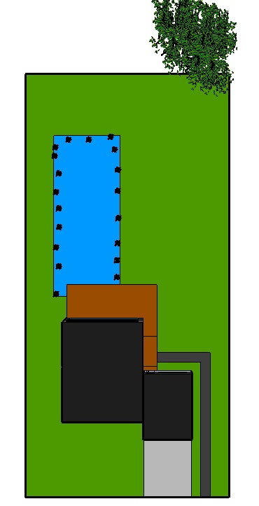

Bei mir geht es um die Positionierung des Hauses mit Garage auf dem Grundstück. Ich hoffe, von den Erfahrungen der Bauherren profitieren zu können.
Das Grundstück hat die Maße 50 x 24 m. Das Haus und die Garage an sich sind gerade in der Projektphase /Architekt. Die Maße des Hauses kommen hin, der Eingang ist momentan auf der rechten Seite zur Garage hin geplant. Ich dachte mir einfach, dass die Zufahrt und der Zugangsweg nicht zu weit auseinander liegen sollten, sonst ist der vordere Garten zu sehr zerklüftet.
Das Haus an sich ist zum Garten hin voll verglast (so weit es eben geht). Die Straße zur Seite hin ist unten auch voll verglast und im OGAbk. ab Beckenhöhe.
Was meinen Sie? Jegliche Anregungen oder Tipps sind sehr willkommen.

    🔴 KRITISCH: Abstandsflächen zur Grundstücksgrenze – insbesondere für Garage – müssen vor Baubeginn rechtskonform nach Landesbauordnung und Baunutzungsverordnung geprüft werden; Unterschreitung führt zu Bauverbot oder teuren Nachbesserungen.
    🔴 KRITISCH: Sommerlicher Wärmeschutz nach DINAbk. 4108-2 ist bei großflächiger Verglasung (insb. Süd-/Westseite) zwingend erforderlich – ohne fachgerechten, außenliegenden Sonnenschutz drohen unzulässige Raumüberhitzung und Energieeffizienzverstöße nach GEG.
    ⚠️ WICHTIG: Rettungswege für den Brandschutz (min. 3,0 m breit, freihaltepflichtig) sowie zulässige Zufahrtsgeometrie (Mindestradius 6,0 m, Steigung max. 15 %) müssen bereits in der Grundrissplanung berücksichtigt werden.
    ⚠️ WICHTIG: Direkter Zugang vom Wohnbereich zur Garage birgt Brandschutz- und Gesundheitsrisiken (Abgase, Lärm); Trennung durch feuerwiderstandsfähige Bauteile oder separaten Eingang ist fachlich geboten.

    Der Bauherr plant die Positionierung eines Hauses mit Garage auf einem 50 x 24 m großen Grundstück und bittet um Erfahrungswerte. Die aktuelle Planung sieht den Hauseingang auf der rechten Seite nahe der Garage vor, um die Zufahrt und den Zugangsweg zu bündeln und eine Zerstückelung des Vorgartens zu vermeiden. Die Fassade zum Garten hin sowie zur Straßenseite hin sind großflächig verglast, was hohe Anforderungen an den sommerlichen Wärmeschutz und die Privatsphäre stellt.
    ✅ Zustimmung: Die Überlegung, Zufahrt und Zugangsweg räumlich zu konzentrieren, ist aus funktionaler und gestalterischer Sicht sinnvoll. Dies vermeidet unnötige Versiegelung und schafft einen zusammenhängenden, nutzbaren Vorgartenbereich.
    ➕ Ergänzung: Bei der Positionierung sollte auch die Himmelsrichtung der verglasten Flächen berücksichtigt werden. Eine Süd- oder Westausrichtung der großen Glasfronten ohne ausreichenden Sonnenschutz kann zu extremer Überhitzung führen. Zudem ist bei bodentiefen Fenstern zur Straße hin der Sichtschutz zu prüfen, um die Privatsphäre zu wahren.
    🔴 Gefahr: Die geplante Verglasung birgt ein erhebliches Risiko für thermische Behaglichkeit und Energieeffizienz. Ohne eine fachgerechte Planung des Sonnenschutzes (z.B. außenliegende Raffstores) und eine Berechnung des sommerlichen Wärmeschutzes nach DIN 4108-2 drohen im Sommer unerträgliche Raumtemperaturen.
    👉 Handlungsempfehlung: Lassen Sie die Gebäudeausrichtung und die Fensterflächen von einem Energieberater oder Fachplaner auf ihre energetische und thermische Eignung prüfen. Beauftragen Sie zudem einen Landschaftsarchitekten mit der Erstellung eines Freiflächenplans, der Zufahrt, Wege, Terrassen und Bepflanzung optimal integriert. Planen Sie frühzeitig die Leitungen für Regenwasser, Strom und ggf. Erdwärme, um spätere Aufbrüche zu vermeiden.
    Die Planung der Hauspositionierung auf einem 50 x 24 m großen Grundstück erfordert eine ganzheitliche Betrachtung von Statik, Energieeffizienz, Zugänglichkeit, Brandschutz, Tageslichtnutzung und rechtlichen Vorgaben wie Baunutzungsverordnung und Landesbauordnung.
    🔴 Gefahr: Eine rein pragmatische Anordnung von Haus und Garage allein nach 'kurzen Wegen' birgt erhebliche Risiken: z. B. unzulässige Abstandsflächenunterschreitung zur Grundstücksgrenze, unzureichende Rettungswege bei Brand, fehlende Abschirmung vor Lärm und Blicken von der Straße oder unkontrollierte sommerliche Überhitzung durch die großflächige Verglasung zur Straßenseite.
    ⚠️ Korrektur: Die Annahme, dass ein 'naher' Eingang zur Garage automatisch sinnvoll ist, ist fachlich nicht haltbar: Garagenzugänge sind häufig Quellen von Lärm, Abgasen und Sicherheitsrisiken – ein direkter Zugang vom Wohnbereich zur Garage kann die Wohnqualität und den Brandschutz beeinträchtigen.
    ➕ Ergänzung: Die geplante Vollverglasung zur Straße widerspricht energetischen Mindestanforderungen (EnEVAbk. bzw. GEG) und führt bei Süd-/Westausrichtung zu massiver sommerlicher Überwärmung – hier sind fachgerechte Sonnenschutzkonzepte (außenliegend, steuerbar) zwingend erforderlich.
    ✅ Zustimmung: Die Berücksichtigung der Gartenorientierung und der Tageslichtnutzung im Wohnbereich ist grundsätzlich richtig und entspricht modernen Wohnstandards – allerdings nur bei korrekter Ausrichtung, Verglasungsgrad und Sonnenschutz.
    ➕ Ergänzung: Die Zufahrt muss mindestens 3,0 m breit sein, eine Mindestradiuskurve von 6,0 m aufweisen und bei geneigtem Gelände eine zulässige Steigung (max. 12 % im öffentlichen Bereich, 15 % im privaten) einhalten – dies beeinflusst maßgeblich die Lage des Hauses und der Garage.
    🔴 Gefahr: Eine unzureichende Berücksichtigung der Abstandsflächen (meist 3–5 m zur Grundstücksgrenze) kann zu Bauverboten oder teuren Nachbesserungen führen – insbesondere bei der Garage, die oft als 'besonders zu berücksichtigendes Bauwerk' gilt.
    👉 Handlungsempfehlung: Beauftragen Sie vor Abschluss der Architektenplanung einen zertifizierten Baugutachter oder Energieberater mit einer baurechtlichen und energetischen Vorabprüfung – inkl. Abstandsflächenanalyse, Brandschutzkonzept und Tageslicht- sowie Überhitzungssimulation.
