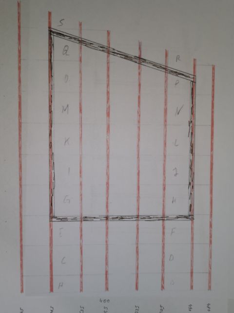

Hallo Fachleute, ich habe da ein kleines Problem oder auch nur ein Denkfehler! ich Plane ein Gartenhaus zu Bauen mit einem Pultdach, klingt einfach und doch habe ich Kopf AuA Die Maße der Hütte sind Vorne 3,00 m, Links 3,91 m, Hinten 3,13 m, Rechts 3,00 m, Vordere Wandhöhe 2,30 m, Hinten 2,00 m wie schon zu ersehen ist, ist das Grundstück leicht Schräg. Mein Gedanke ist nun, wenn Vorne 2,3 und Hinten 2,00 m sind, das dann das Dach in sich verdreht ist. mache ich es aber gerade dann habe ich vorne eine Schräge Ansicht oder es Hinten Schräg und das Wasser kann selten die Regenrinne hinauf fließen. Wie löse ich das Problem oder ist es nicht Tragisch? wie macht man sowas normalerweise?
Das Dach hat ca. 6 Grad, eine Breite von 4 m und linke Seite 5,9 und Rechts 4,8 m
Ich hoffe ich konnte es erklären wo ich das Problem sehe und Ihr könnt mir einen Tipp geben wie ich es Lösen kann Danke
Gruß Torsten

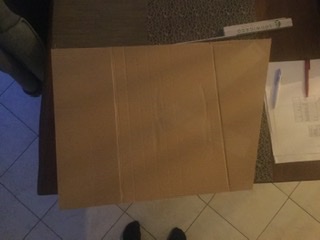

    Papier und Schere
    Einfach mal mit Papier 4 Wände aufmalen, ausschneiden und an den Kanten zusammenkleben, 300x230 vorne, 230x300x200rechts, 230x391x200 links, 313x200 hinten. Grundriss ist ein unregelmäßiges Viereck. Um das Dach mit einer gleichmäßigen Neigung zur Traufe hinzubekommen darf die hintere Wand keine einheitliche Höhe haben. Dann kann an die Traufe eine Rinne wobei natürlich der Ablauf an die tiefste Stelle muss. Das Wasser läuft dann aber parallel ab.

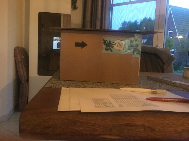

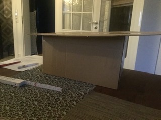

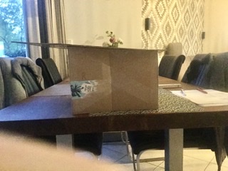

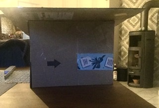

    Hallo, ich habe nun wie ...
    Hallo, ich habe nun wie empfohlen gebastelt 5,9 m = 59 cm Optisch gesehen passt es, vorne Waage und hinten ist es auch in Waage Wie Karsten aber es auch sagt dürfte die hintere Wand nicht eine Höhe haben, bin ja auch der Meinung. Wie berechnet man sowas, wie bekomme ich es hin das ich vorne die An sich in Waage und auch von der Straße die Schräge in Waage ist? Ist denn kein Dachdecker da der einen Dummen das erklären kann
