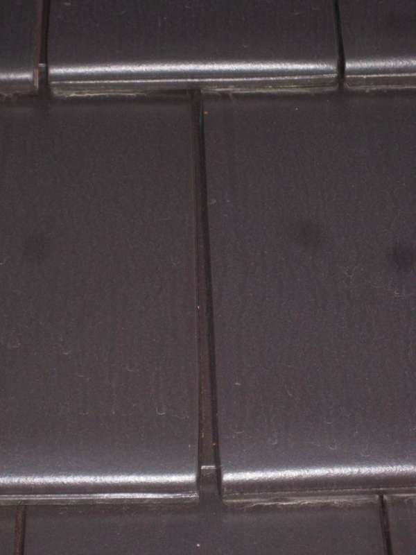

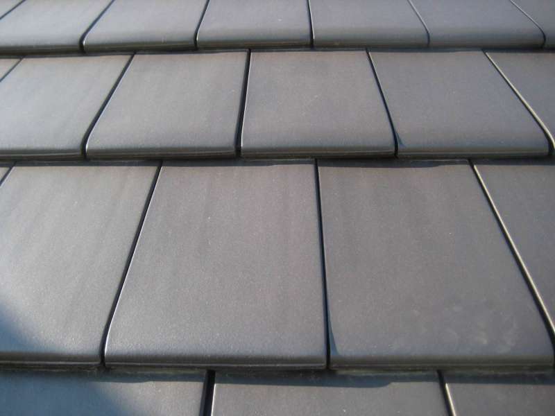

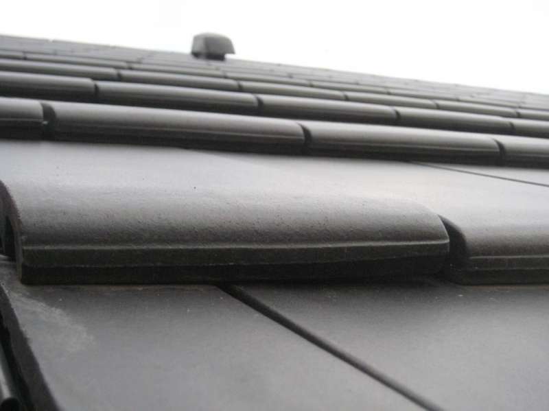

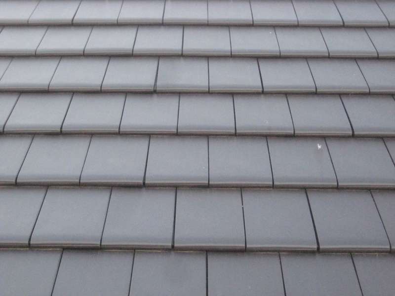

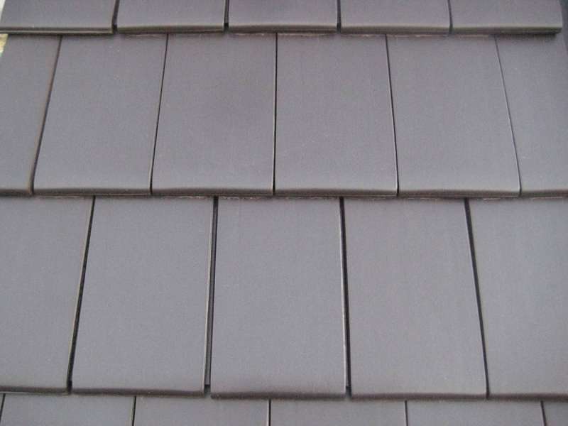

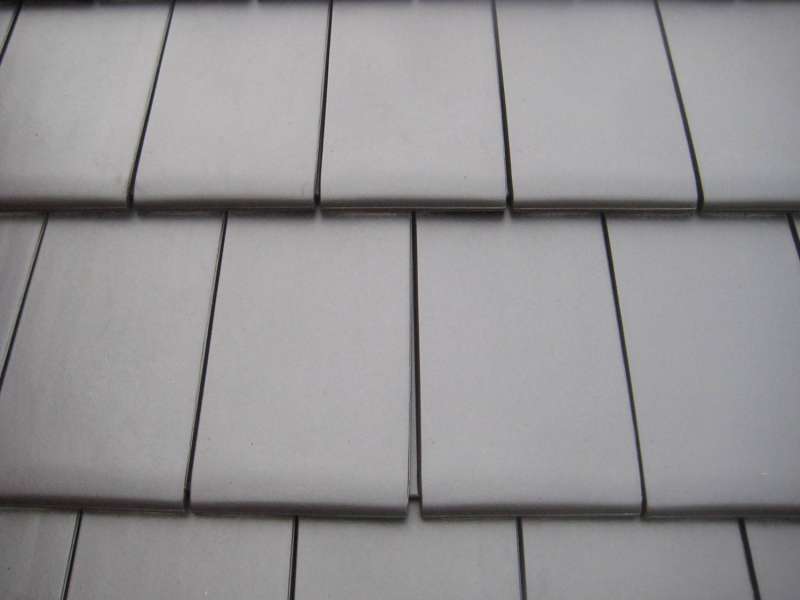

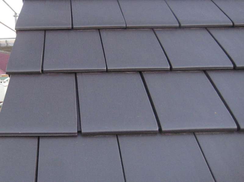

ich habe eine Dach mit dem schönen BMI BRAAS Turmalin letztes Jahr eindecken lassen. Aufgrund der gerdalinigen Form habe ich mich für den Turmalin entschieden.
Leider ist das Ergebnis nicht so überzeugend. Die Ziegel wirken flügelig, die Fugen weisen unterschiedliche Maße auf, sind zum Teil sogar schräg verlaufend.
Mein Dachdecker sieht keinen Mangel in seiner Arbeit (habe ich allerdings bei der Abnahme als Mangel dokumentiert), sondern weist vielmehr auf die Flügeligkeit der Pfannen hin. BMI BRAAS ist der Meinung, die Pfannen sind in Ordnung.
Gibt es ähnliche Erfahrungen mit dem Turmalin?

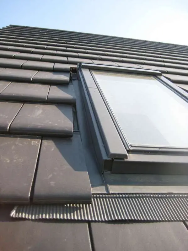

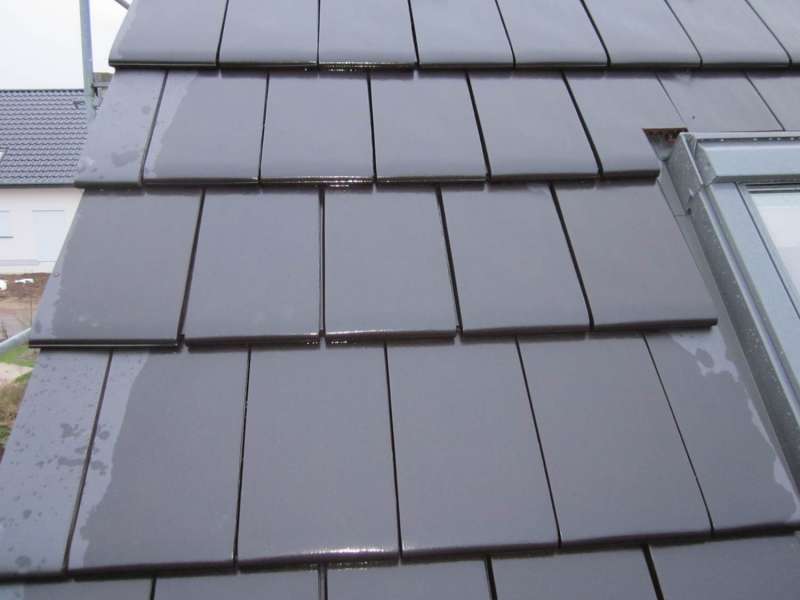

  2. Braas Turmalin: Verlegefehler am Dachfenster – Ursachenanalyse
    Gezogen
    Der hat die Dachsteine gezogen, um es mit vollem Stein bis ans Dachfenster zu schaffen. In der nächsten Reihe konnte er schneiden, deshalb liegen Sie da enger.
    Sieht für mich nach Verlegefehler aus. Damit das Maß zum Dachfenster passt, hätte er er besser den Ortgangüberstand 1-2 cm kürzer geplant. Sieht es auf der anderen Seite des Dachfensters auch so aus?

    Können Sie das also noch vom Boden aus erkennen, oder müssen Sie erst aufs Garagendach klettern?
  3. Braas Turmalin: Fugenbild – Beurteilung vom Boden aus möglich?
    Hallo, ja, das ist vom Boden aus ...
    Hallo, ja, das ist vom Boden aus Hallo,
    ja, das ist vom Boden aus zu erkennen, die Verleganleitung von BMI BRAAS hilft hier leider auch nicht weiter (zumindest mir nicht).
    Ja, auf der anderen Seite sieht es genauso aus, dass ganze Dach weist dieses Fugenbild sowohl auf der Nord- als auch auf der Südseite auf.
  4. Braas Turmalin: Toleranzen – Regelmäßigkeit im Fugenbild prüfen
    Dann ...
    wird es ja wieder regelmäßig und könnte von daher tatsächlich innerhalb der Toleranzen sein. Gibt ja noch Dachdecker im Forum, die sich vielleicht melden.
    Der Schnitt am Dachfenster sollte zumindest nachgearbeitet werden.

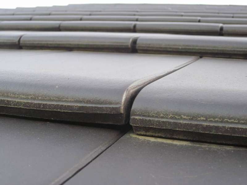

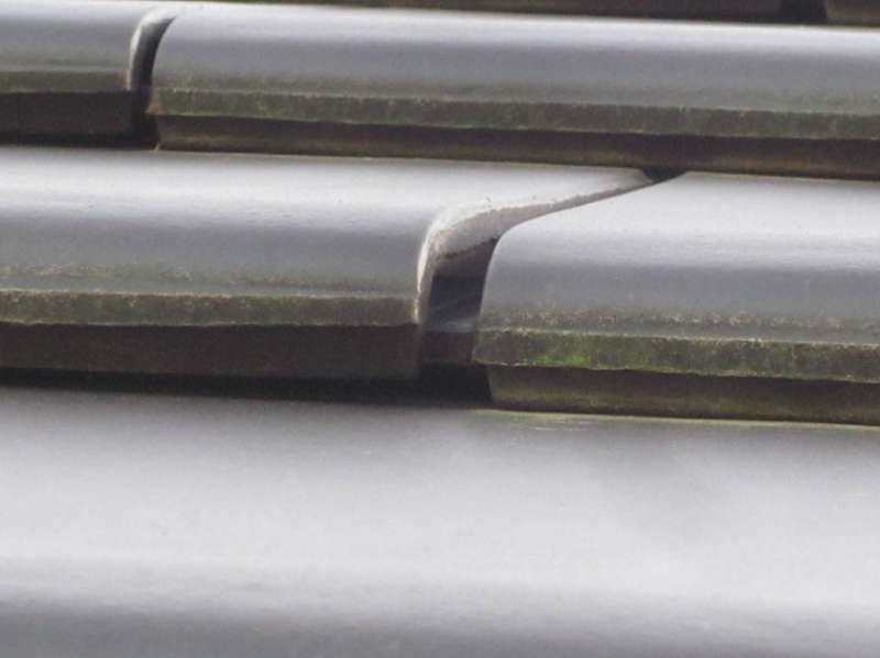

  5. Braas Turmalin: Flügeligkeit der Dachziegel – Ursache für Mängel?
    Bilder der Pfannen
    vielleicht liegt es ja auch an den Pfannen (die sind sehr flügelig).
    Nach Auskunft des Herstellers sind diese allerdings innerhalb der Norm.
    Aussagen, ob die Verlegung richtig und nach Herstellerrichtlinie erfolgte, konnte ich vom Hersteller nicht bekommen, hier hielt man sich bedeckt.
    • BAU.DE / BAU-Forum: 1. Bild zu Antwort "Braas Turmalin: Flügeligkeit der Dachziegel – Ursache für Mängel?" auf die Frage "BMI Braas Turmalin Dachziegel: Probleme mit Flügeligkeit, Fugenmaß & Mängel bei der Abnahme?" im BAU-Forum "Dach"
    • BAU.DE / BAU-Forum: 2. Bild zu Antwort "Braas Turmalin: Flügeligkeit der Dachziegel – Ursache für Mängel?" auf die Frage "BMI Braas Turmalin Dachziegel: Probleme mit Flügeligkeit, Fugenmaß & Mängel bei der Abnahme?" im BAU-Forum "Dach"
    • BAU.DE / BAU-Forum: 3. Bild zu Antwort "Braas Turmalin: Flügeligkeit der Dachziegel – Ursache für Mängel?" auf die Frage "BMI Braas Turmalin Dachziegel: Probleme mit Flügeligkeit, Fugenmaß & Mängel bei der Abnahme?" im BAU-Forum "Dach"

    hier noch ein paar Bilder von der Fläche. So ganz gleichmäßig wirkt das Fugenbild dann in der Fläche doch nicht. Vielleicht falsch abgeschnürt?
    • BAU.DE / BAU-Forum: 1. Bild zu Antwort "Braas Turmalin: Ungleichmäßiges Fugenbild – Falsch abgeschnürt?" auf die Frage "BMI Braas Turmalin Dachziegel: Probleme mit Flügeligkeit, Fugenmaß & Mängel bei der Abnahme?" im BAU-Forum "Dach"
    • BAU.DE / BAU-Forum: 2. Bild zu Antwort "Braas Turmalin: Ungleichmäßiges Fugenbild – Falsch abgeschnürt?" auf die Frage "BMI Braas Turmalin Dachziegel: Probleme mit Flügeligkeit, Fugenmaß & Mängel bei der Abnahme?" im BAU-Forum "Dach"
    • BAU.DE / BAU-Forum: 3. Bild zu Antwort "Braas Turmalin: Ungleichmäßiges Fugenbild – Falsch abgeschnürt?" auf die Frage "BMI Braas Turmalin Dachziegel: Probleme mit Flügeligkeit, Fugenmaß & Mängel bei der Abnahme?" im BAU-Forum "Dach"
    • BAU.DE / BAU-Forum: 4. Bild zu Antwort "Braas Turmalin: Ungleichmäßiges Fugenbild – Falsch abgeschnürt?" auf die Frage "BMI Braas Turmalin Dachziegel: Probleme mit Flügeligkeit, Fugenmaß & Mängel bei der Abnahme?" im BAU-Forum "Dach"
