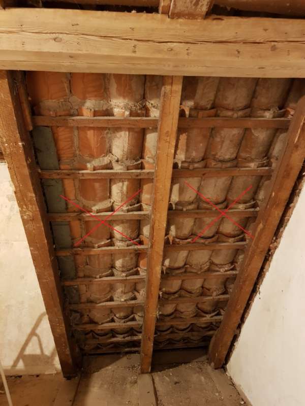

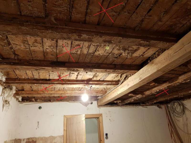

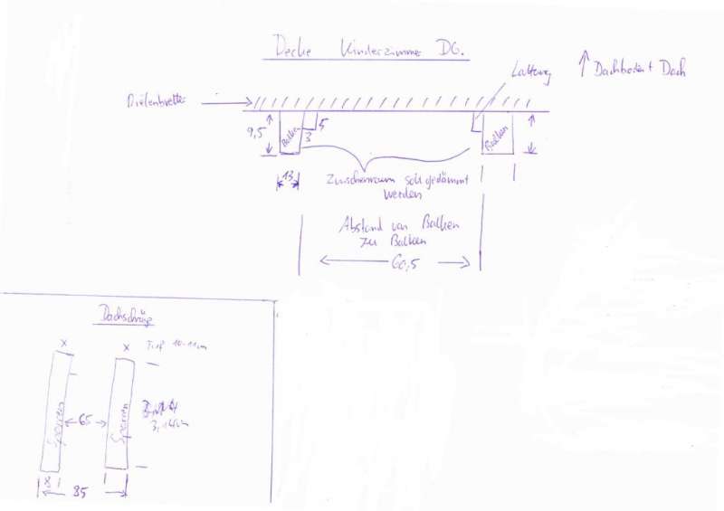

ich habe vor die Dachschräge samt der Zimmerdecke mit Dämmung zu versehen.
Leider fehlt mir hier das Wissen, was und wie ich das am besten gestalte. Bei der Zimmerdecke habe ich eine Balkenstäre/Höhe von ca. 9,5 cm. Hier würde ich gerne zwischen den Balken die Dämmung befestigen. Meine Frage wäre hier z.B. wie ich die Dämmung fest bekome, ohne das diese mir nach unten fällt. Ich habe vor diese Decke abzuhängen und mit Rigips zu verkleiden. über dieser Decke befindet sich der Dachboden. Die Balken der Dachschräge sind ca. 11 cm tief. Die zu dämmenden Stellen habe ich durch ein rotes Kreuz kenntlich gemacht
Über Vorschläge wäre ich sehr dankbar
Bilder und Zeichnungen habe ich im Anhang eingefügt

    🔴 KRITISCH: Keine Dämmung ohne vorherige bauphysikalische Berechnung – Tauwasserausfall und Schimmelbildung sind bei 9,5 cm/11 cm Balkentiefe ohne Aufdoppelung oder Aufsparrendämmung hochgradig wahrscheinlich.
    🔴 KRITISCH: Luftdichte Ebene im beheizten Raum (z. B. durch Dampfbremse raumseitig + lückenlose Anschlussdichtung) ist zwingend erforderlich – andernfalls drohen Feuchteschäden, Holzfaulnis und statische Schwächung der Balken.
    ⚠️ WICHTIG: Für die Dachschräge ist eine reine Zwischensparrendämmung bei nur 11 cm Tiefe fachlich unzulässig – stattdessen ist eine Aufsparrendämmung (z. B. mit Holzfaserplatten) oder eine Kombination aus Zwischen- und Untersparrendämmung erforderlich.
    ⚠️ WICHTIG: Bei Arbeiten auf dem Dach besteht Absturzgefahr – Sicherung nach DGUV V3/304 und Verwendung von Standgerüsten oder Anschlagpunkten ist Pflicht.
    ⚠️ WICHTIG: Bei Verarbeitung von Mineralwolle oder Faserdämmstoffen sind Atemschutz (FFP2), Handschuhe, Schutzbrille und langärmlige Kleidung zwingend – Hautkontakt und Einatmen von Fasern sind gesundheitsgefährdend.
    Ich empfehle Ihnen, bei der Dämmung der Dachschräge und Zimmerdecke folgende Punkte zu beachten:
    • Dämmstoffauswahl: Mineralwolle (Glaswolle oder Steinwolle) ist ein gängiges Material. Alternativ können Sie ökologische Dämmstoffe wie Holzfaser oder Zellulose verwenden. Achten Sie auf einen guten Dämmwert (λ-Wert) des Materials.
    • Dämmstärke: Bei einer Balkenhöhe von 9,5 cm ist die Dämmstoffstärke begrenzt. Ich empfehle, den Zwischenraum möglichst vollständig auszufüllen und gegebenenfalls eine zusätzliche Dämmschicht unterhalb der Decke anzubringen.
    • Dampfbremse: Eine Dampfbremsfolie ist unerlässlich, um Feuchtigkeit aus dem Innenraum in die Dämmung zu verhindern. Diese wird raumseitig (also unterhalb der Dämmung) angebracht. Achten Sie auf eine sorgfältige Abdichtung der Folie an Anschlüssen und Durchdringungen.
    • Belüftung: Hinterlüften Sie die Dämmung, um Feuchtigkeit abzutransportieren.
    • Brandschutz: Achten Sie auf die Brandschutzklasse der Dämmstoffe, besonders bei der Dachschräge.
    🔴 Gefahr: Unsachgemäße Dämmung kann zu Schimmelbildung führen.
    👉 Handlungsempfehlung: Ziehen Sie einen Energieberater oder Fachhandwerker hinzu, um die optimale Dämmstrategie für Ihr Haus zu ermitteln.
    Der Nutzer plant die Dämmung einer Dachschräge und einer Zimmerdecke mit einer Balkenstärke von 9,5 cm bzw. 11 cm. Die Beschreibung deutet auf eine typische Sanierungssituation hin, bei der die Dämmung zwischen den Balken angebracht und anschließend mit Rigips verkleidet werden soll. Die vorhandenen Balkentiefen sind für eine zeitgemäße Wärmedämmung nach aktuellen Standards (z.B. EnEVAbk. oder GEG) in der Regel zu gering, da die erforderlichen Dämmstoffdicken oft 14-20 cm betragen. Eine reine Zwischensparrendämmung mit diesen Maßen führt zu einem unzureichenden U-Wert und birgt das Risiko von Wärmebrücken und Tauwasserausfall.
    🔴 Gefahr: Die geplante Dämmung mit nur 9,5 cm bzw. 11 cm Stärke ist fachlich kritisch. Ohne eine ausreichende Dämmstoffdicke und eine korrekte Dampfbremse besteht ein hohes Risiko für Feuchteschäden, Schimmelbildung in der Konstruktion und eine massive Energieverschwendung. Die Gefahr von Tauwasser im Bauteil ist bei dieser Konstellation besonders hoch.
    ➕ Ergänzung: Der Nutzer muss zwingend eine Dampfbremse auf der raumseitigen Seite der Dämmung vor der Rigips-Verkleidung einplanen. Zudem ist die Befestigung der Dämmung zwischen den Balken durch Klemmhalter, Spanndrähte oder eine Lattung zu lösen, um ein Durchhängen zu verhindern. Die Anschlüsse an die angrenzenden Bauteile (z.B. Außenwände) müssen luftdicht ausgeführt werden.
    ⚠️ Korrektur: Die Annahme, dass eine Dämmung mit 9,5 cm ausreicht, ist fachlich falsch. Für eine energetisch sinnvolle Sanierung ist eine Aufdoppelung der Balken oder eine zusätzliche Dämmung unter den Balken (z.B. mit einer zweiten Lage) erforderlich. Die vorhandenen Bilder und Zeichnungen wurden nicht mitgeliefert, daher kann die konkrete Situation nicht abschließend beurteilt werden.
    👉 Handlungsempfehlung: Beauftragen Sie umgehend einen Energieberater oder Bauphysiker, der eine detaillierte Berechnung des Wärmeschutzes und der Tauwasserfreiheit durchführt. Lassen Sie sich ein individuelles Dämmkonzept erstellen, das die erforderlichen Dämmstoffdicken, die Art der Dampfbremse und die luftdichte Ausführung der Anschlüsse festlegt. Führen Sie die Arbeiten keinesfalls ohne diese fachliche Planung durch, da sonst erhebliche Bauschäden drohen.
    Die geplante Dämmung von Dachschräge und Zimmerdecke birgt erhebliche bauphysikalische Risiken, insbesondere bei unzureichender Planung der Feuchteschutz- und Luftdichtheitskonzepte. Eine Dämmung zwischen den Balken ohne fachgerechte Dampfbremse oder -sperre führt bei fehlender Luftdichtheit im beheizten Bereich zu Tauwasserbildung in der Konstruktion. Die angegebene Balkenhöhe von 9,5 cm (Zimmerdecke) und 11 cm (Dachschräge) ist für eine wirksame Wärmedämmung nach aktuellem Energieeinsparrecht (EnEV/Energieeinsparverordnung bzw. GEG) deutlich zu gering – selbst mit hochwirksamen Materialien wie Aerogel oder Vakuumdämmplatten wird der gesetzlich geforderte U-Wert von 0,14–0,20 W/(m²K) nicht erreicht.
    🔴 Gefahr: Bei fehlender Luftdichtheit und unzureichender Dampfbremse besteht akute Gefahr der interstitiellen Kondensatbildung in der Dämmung – dies begünstigt Schimmelwachstum, Holzfaulnis und langfristig statische Schwächung der Balkenkonstruktion.
    🔴 Gefahr: Das Abhängen der Decke mit Rigips ohne vorherige Sicherstellung einer vollständigen Luftdichthebene im beheizten Raum führt zu einer unkontrollierten Luftströmung durch die Dämmung, was die Dämmwirkung massiv reduziert und Feuchteschäden beschleunigt.
    ⚠️ Korrektur: Eine reine Zwischensparrendämmung an der Dachschräge ist bei einer Sparrentiefe von nur 11 cm bauphysikalisch nicht zulässig – hier ist mindestens eine Aufsparrendämmung (z. B. mit Holzfaserplatten) erforderlich, um den erforderlichen Wärmedurchgangswiderstand zu erreichen und die Dampfdiffusion zu steuern.
    ➕ Ergänzung: Für die Zimmerdecke zum unbeheizten Dachboden ist eine oberflächennahe Dämmung (z. B. auf der Dachbodenseite) grundsätzlich vorzuziehen – sie vermeidet Kondensationsrisiken im Bereich der Balkenunterseite und ermöglicht eine sichere Luftdichtheitsebene im beheizten Raum.
    ✅ Zustimmung: Die Absicht, die Dämmung abzuhängen und mit Rigips zu verkleiden, ist grundsätzlich sinnvoll – allerdings nur, wenn die darunterliegende Konstruktion vorher luftdicht abgedichtet und die Dämmung fachgerecht verlegt wurde.
    👉 Handlungsempfehlung: Beauftragen Sie vor Planung und Ausführung einen zertifizierten Energieberater (z. B. nach § 80 GEG) oder einen staatlich anerkannten Sachverständigen für Wärmedämmung und Feuchteschutz, um eine bauphysikalisch sichere, rechtskonforme und dauerhafte Lösung zu entwickeln – insbesondere unter Berücksichtigung der bestehenden Konstruktion, der Nutzung, der Klimazone und der Anforderungen an den sommerlichen Wärmeschutz.
