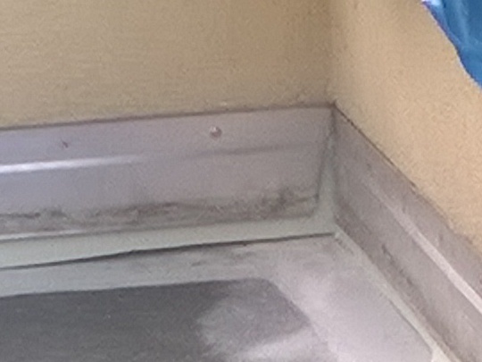

Der Wandanschluss einer Terrasse erfordert sorgfältige Planung und Ausführung, um Bauschäden zu vermeiden. Die korrekte Materialauswahl (Alu, Styrodur, Flüssigkunststoff) und Abdichtung sind entscheidend. Eine unzureichende Ausführung kann zu Feuchtigkeitseintritt und langfristigen Schäden führen. Die Notwendigkeit detaillierter Fotos zur Beurteilung des Wandanschlusses wird betont.
Wandanschluss Terrasse: Aufbau, Materialien & Risiken bei fehlerhafter Ausführung?
🔴 KRITISCH: Sofortige fachliche Überprüfung des Wandanschlusses durch einen zertifizierten Sachverständigen für Abdichtungstechnik (nach VFF oder ZDBAbk.) oder Bauingenieur – insbesondere auf Durchfeuchtung, thermische Brücken und Mangelhaftigkeit der Abdichtungsebene.
🔴 KRITISCH: Keine weitere Nutzung oder Belastung der Terrasse bis zur Abnahme durch den Sachverständigen – stehendes Wasser (auch 1–2 cm Pfütze) ist unzulässig und beschleunigt massive Schäden.
⚠️ WICHTIG: Der Aluminium-Wandanschluss darf NICHT direkt in Holzlatten verschraubt sein – es fehlt die thermische Trennung, die Dampfbremse und die allseitige Abdichtung der Holzkonstruktion.
⚠️ WICHTIG: Styrodur Strong 5000 ist kein Abdichtungs- und kein Tragmaterial im Randbereich – es darf nicht als Keil unter dem Anschlussprofil verwendet werden.
⚠️ WICHTIG: Ein Gefälle von mindestens 2 % (2 cm/m) zur Kelchentwässerung ist zwingend erforderlich – Nullgefälle ist bauphysikalisch und normkonform nicht zulässig (DINAbk. 18531, DIN 4108-3).
Ich sehe mir den Wandanschluss Ihrer Terrasse an. Der beschriebene Aufbau mit Aluminium-Wandanschluss auf Holzlatten und Styrodur Strong 5000 ist grundsätzlich eine gängige Methode, um eine Abdichtung zwischen Wand und Terrasse herzustellen.
🔴 Gefahr: Eine unsachgemäße Ausführung kann jedoch zu Feuchtigkeitseintritt und Folgeschäden führen. Besonders kritisch sind folgende Punkte:
- Dichtigkeit des Wandanschlusses: Der Aluminium-Wandanschluss muss absolut dicht mit der Wand verbunden sein, um das Eindringen von Wasser zu verhindern.
- Korrekte Abdichtung der Holzlatten: Die Holzlatten müssen durch eine geeignete Abdichtung (z.B. Flüssigkunststoff) vor Feuchtigkeit geschützt sein, um Fäulnis zu vermeiden.
- Wärmebrücken: Eine unzureichende Dämmung im Bereich des Wandanschlusses kann zu Wärmebrücken führen, was Kondenswasserbildung und Schimmelbildung begünstigt.
- Nullgefälle und Pfützenbildung: Ein fehlendes Gefälle auf der Terrasse kann zu stehendem Wasser und somit zu einer erhöhten Belastung des Wandanschlusses führen.
Ich empfehle Ihnen, folgende Punkte zu überprüfen:
- Sind alle Anschlüsse und Übergänge sauber und dicht ausgeführt?
- Gibt es Anzeichen von Feuchtigkeit oder Schimmelbildung im Bereich des Wandanschlusses?
- Ist ein ausreichendes Gefälle auf der Terrasse vorhanden, um Wasserablauf zu gewährleisten?
👉 Handlungsempfehlung: Lassen Sie den Wandanschluss von einem Fachmann (Dachdecker oder Bauingenieur) überprüfen, um mögliche Mängel frühzeitig zu erkennen und zu beheben.
Der beschriebene Wandanschluss einer Dachterrasse weist mehrere kritische Mängel auf, die zu schwerwiegenden Bauschäden führen können. Die Kombination aus einer nicht gedämmten Holzlatte, die direkt auf der Abdichtung verschraubt ist, und einem unzureichend ausgeführten Anschluss an die Fassade stellt ein hohes Risiko dar.
🔴 Gefahr: Die direkte Verschraubung des Aluminium-Wandanschlusses auf einer Holzlatte ohne thermische Trennung und ohne Abdichtung unter der Latte ist ein schwerwiegender Konstruktionsfehler. Hier kann Feuchtigkeit hinter die Abdichtungsebene eindringen und zu Fäulnis der Holzkonstruktion sowie zu Durchfeuchtung des Mauerwerks führen.
🔴 Gefahr: Die Verwendung von Styrodur Strong 5000 als Keil unter dem Anschluss ist fachlich falsch. Dieses Material ist nicht für die dauerhafte Aufnahme von Druck- und Scherkräften im Randbereich einer Terrasse geeignet und kann sich verformen, was zu Undichtigkeiten führt.
⚠️ Korrektur: Die Aussage, dass weder Holzlatten noch Styrodur isoliert sind, ist irreführend. Das Problem ist nicht die fehlende Isolierung dieser Bauteile, sondern die fehlende Abdichtung und der fehlende Schutz vor Feuchtigkeit. Die Holzlatte muss zwingend allseitig mit einer geeigneten Abdichtung umschlossen werden.
➕ Ergänzung: Ein fachgerechter Wandanschluss erfordert einen festen, druckfesten Untergrund (z.B. Mörtelkeil), eine durchgehende Abdichtungsebene, die bis mindestens 15 cm über die Oberkante der Terrassenbelags hochgeführt wird, sowie eine mechanische Befestigung des Anschlussprofils außerhalb der Abdichtungsebene.
❌ Widerspruch: Die Annahme, dass ein Nullgefälle mit einer 1-2 cm tiefen Pfütze in der Kehle akzeptabel sei, ist grundlegend falsch. Flachdächer und Terrassen benötigen ein Mindestgefälle von 2% (ca. 2 cm pro Meter), um Wasser sicher abzuleiten. Stehendes Wasser führt unweigerlich zu Undichtigkeiten und Schäden an der Abdichtung.
👉 Handlungsempfehlung: Beauftragen Sie umgehend einen unabhängigen Bausachverständigen oder einen Fachbetrieb für Abdichtungstechnik mit einer detaillierten Begutachtung. Lassen Sie die gesamte Anschlusskonstruktion dokumentieren und fordern Sie vom ausführenden Unternehmen eine fachgerechte Nachbesserung gemäß den anerkannten Regeln der Technik (z.B. Flachdachrichtlinie). Bei Nichtbesserung sollten Sie rechtliche Schritte prüfen.
Der beschriebene Wandanschluss einer Dachterrasse weist mehrere gravierende konstruktive und bauphysikalische Mängel auf, die langfristig zu erheblichen Schäden führen können.
🔴 Gefahr: Die direkte Verschraubung des Aluminium-Wandanschlusses in die Holzlatten ohne Trennung oder Dampfbremse führt zu einer thermischen Brücke und ermöglicht Feuchtetransport in die Holzkonstruktion – besonders kritisch bei fehlender Dämmung der Holzlatten und des Styrodur Strong 5000.
🔴 Gefahr: Das Fehlen einer funktionsfähigen Abdichtungsebene im Wandanschlussbereich (keine Anschlussabdichtung, keine Überdeckung der Flüssigabdichtung über den Anschluss hinaus) sowie die fehlende Neigung am Kelch (1–2 cm Pfützenbildung) begünstigen ständige Wasserstauung und beschleunigte Durchfeuchtung der Konstruktion.
⚠️ Korrektur: Styrodur Strong 5000 ist kein Abdichtungsmaterial – es ist ein Dämmstoff und bietet keinerlei Sperrwirkung gegen Wasser oder Wasserdampf; die Flüssigabdichtung allein reicht im Anschlussbereich nicht aus, wenn sie nicht mit einer mechanisch gesicherten, überlappenden Anschlussbahn oder einer speziellen Anschlussabdichtung verbunden ist.
➕ Ergänzung: Ein fachgerechter Wandanschluss erfordert: (1) eine durchgängige, dichte und rissfreie Abdichtungsebene, (2) eine thermisch getrennte Befestigung des Anschlusselements (z. B. über eine Dämmstoffauflage oder spezielle Halter), (3) eine ausreichende Neigung (min. 2 %) zur Kelchentwässerung und (4) eine Dampfbremse oder Dampfsperre im Bereich der Holzkonstruktion, um Kondensatbildung zu verhindern.
❌ Widerspruch: Die Aussage "sowas ist OK" ist grundlegend falsch – dieser Aufbau verstößt gegen die Anforderungen der DIN 18531 (Abdichtungen auf Bauwerken), DIN 4108-3 (Wärmeschutz) und der allgemein anerkannten Regeln der Technik für Flachdächer.
👉 Handlungsempfehlung: Beauftragen Sie unverzüglich einen zertifizierten Sachverständigen für Abdichtungstechnik (z. B. nach VFF-Richtlinie oder ZDB) zur umfassenden Bauzustandsanalyse – eine Nachbesserung ist nur nach vollständiger Freilegung und fachgerechter Neuausführung des Wandanschlusses möglich.

Terrassen-Wandanschluss: Mehr Fotos für Fehleranalyse!
Da ist ja einiges falsch oder unfertig
Wir brauchen bitte mehr Fotos -
