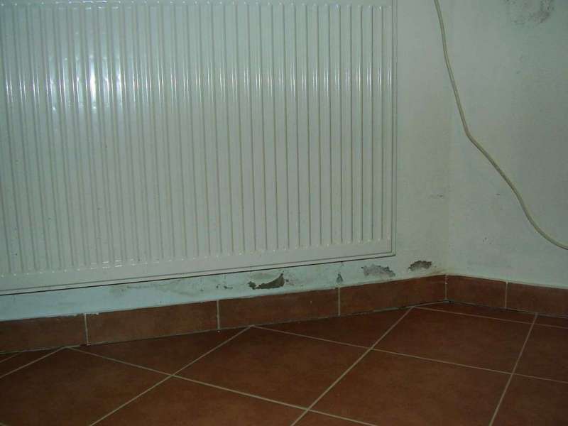

in meinem ca. 10 Jahre alten Haus dringt nach Regen Wasser in den Keller ein, und zwar zwischen Betonwand und Bodenplatte.
Der Fugenmörtel sabbert dann vor sich hin und an zwei Stellen, an denen er durchgängig ein paar Zentimeter fehlt, fließt das Wasser dann heraus.
Da das Haus außen mit Noppenfolie versehen ist, kam mir die Idee, zwischen den Noppen an der Wand einen (sehr verdünnten) Dichtschlamm runterlaufen zu lassen. Ist das völliger Blödsinn, oder hat das schon mal jemand praktiziert? Mit Erfolg?
Andere Vorschläge, die das Aufgraben vermeiden?

ich füge hier mal ein Bild vom Keller ein - der Teppich klebt an der Wand. Können Sie sich diese Streifen auf dem Boden erklären?
Vielen Dank nochmal und Gruß,
