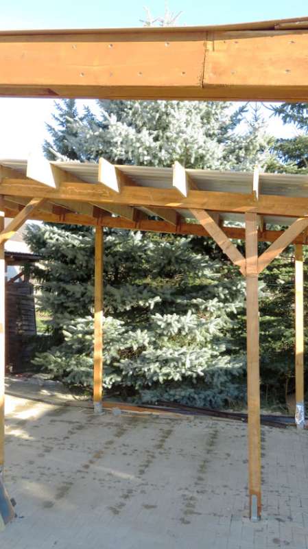

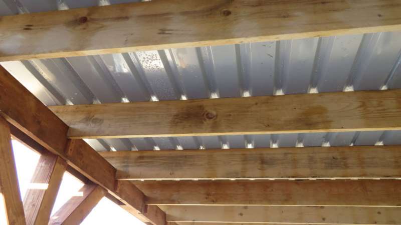

Guten Tag,
ich habe ein  -  vermutlich- bekanntes Problem mit meinem neuen Carport. In der Archivsuche bin ich nicht richtig fündig geworden.
Beschreibung: Auf einer Holzkonstruktion liegen 0,5 mm Trapezblech auf. Die Konstruk tion wurde von einem Statiker berechnet und ist OK. Nun aber tropft es wie wild von der Decke. (siehe Fotos) Wahrscheinlich ist es Kondenswasser. Da mache ich mir Sorgen, weil die Hölzer ständig durchnässt sind. Das kann doch nicht lange gutgehen. Somit bin ich auf eine ganz " schlaue" Idee gekommen. (der Statiker und zugl. Architekt ist bis Jan. 2017 verreis) t, von der ich nicht weiß, ob es das Problem verschlimmbessert. Ich möchte die Metallprofilplatten nochmals abnehmen und auf die Holzkonstruktion eine Dachunterspannbahn spannen. Darauf dann eine dünne Konterlattung und darauf wieder die Metallplatten befestigen, Ist das ein vernünftiger Weg, dem Kondenswasser Einhalt zu gebieten? Welche Möglichkeiten gäbe es noch?
PS: der Carport wird ein Doppelcarport für 2 Wohnwagen und ist daher mit 8x7 m Grundfläche schon recht groß. In der vergangenen Woche habe ich die Platten auf der einen Carporthälfte auflegen können. Die 2. Seite ist z.Z. noch im Bau. Somit ist noch alles in Fluss.

    Ich sehe, dass Ihr Carport trotz Trapezblech undichter ist. Das Problem liegt wahrscheinlich an Kondenswasserbildung unter den Metallplatten.
    Mögliche Ursachen und Lösungen:
    • Kondenswasserbildung: Warme, feuchte Luft kondensiert an den kalten Metallplatten.
    • Fehlende oder mangelhafte Belüftung: Sorgen Sie für eine ausreichende Hinterlüftung der Trapezbleche.
    • Undichtigkeiten: Überprüfen Sie die Überlappungen der Bleche und die Schrauben auf korrekten Sitz und Dichtigkeit.
    • Dachunterspannbahn: Eine diffusionsoffene Dachunterspannbahn unter den Trapezblechen kann helfen, Kondenswasser abzuleiten.

    Der vorliegende Sachverhalt beschreibt ein typisches Problem bei Carports mit Trapezblechdach: starke Kondenswasserbildung an der Blechunterseite, die zu dauerhafter Durchfeuchtung der Holzkonstruktion führt. Die vom Nutzer beschriebene Situation ist ernst zu nehmen, da ständige Nässe im Holz langfristig zu Fäulnis, Schimmelbefall und statischen Schäden führen kann. Die Idee, eine Dachunterspannbahn mit Konterlattung einzubringen, ist grundsätzlich ein fachlich richtiger Ansatz, um das Kondenswasserproblem zu lösen.
    ✅ Zustimmung: Die Diagnose des Nutzers, dass es sich um Kondenswasser handelt, ist sehr wahrscheinlich korrekt. Trapezbleche ohne ausreichende Hinterlüftung und ohne Dampfbremse führen bei Temperaturunterschieden zwangsläufig zu Tauwasser an der kalten Blechunterseite.
    ➕ Ergänzung: Die geplante Maßnahme (Unterspannbahn + Konterlattung) ist sinnvoll, aber es fehlt ein entscheidender Schritt: Zwischen der Unterspannbahn und dem Trapezblech muss zwingend eine Hinterlüftungsebene von mindestens 2-3 cm Höhe geschaffen werden. Die Konterlattung allein reicht nicht aus, wenn das Blech direkt aufliegt. Zudem muss die Unterspannbahn diffusionsoffen sein (sd-Wert unter 0,3 m), damit Feuchtigkeit aus dem Holz nach oben entweichen kann.
    ⚠️ Korrektur: Der Nutzer sollte das Blech nicht einfach wieder auf die Konterlattung schrauben. Ohne eine durchgehende Hinterlüftung zwischen Blech und Bahn wird das Kondensat weiterhin an der Blechunterseite haften und abtropfen. Die Luftzirkulation ist der Schlüssel zur Trocknung.
    🔴 Gefahr: Die dauerhafte Durchfeuchtung der Holzkonstruktion stellt ein erhebliches Risiko für die Standsicherheit dar. Wenn das Holz nicht austrocknen kann, drohen Fäulnis und ein Verlust der Tragfähigkeit. Dies ist besonders kritisch bei einem Carport dieser Größe (8x7 m).
    👉 Handlungsempfehlung: Der Nutzer sollte das Trapezblech abnehmen, eine diffusionsoffene Unterspannbahn verlegen und darauf eine Konterlattung (mind. 30 mm Höhe) sowie eine Traglattung montieren, bevor das Blech wieder aufgebracht wird. Alternativ kann eine spezielle Anti-Kondens-Beschichtung auf die Blechunterseite aufgetragen werden. Aufgrund der Größe und der statischen Relevanz empfehle ich dringend, vor der Umsetzung einen Fachbetrieb für Metall- oder Holzbau hinzuzuziehen, um die korrekte Ausführung sicherzustellen.
    Der Sachverhalt beschreibt einen neu errichteten Carport mit Trapezblechdach auf Holzkonstruktion, bei dem massives Tropfen von der Unterseite des Daches auftritt – typisch für unzureichend kontrolliertes Kondenswasser. Die Ursache liegt fast ausnahmslos in fehlender oder falsch ausgeführter Dampfbremse, fehlender Hinterlüftung sowie mangelhafter Wärmedämmung im Dachaufbau, was zu einer starken Taupunktunterschreitung an der kalten Unterseite des Blechs führt.
    🔴 Gefahr: Die ständige Durchfeuchtung der tragenden Holzkonstruktion birgt ein erhebliches Risiko für biologischen Holzabbau (Schimmel, Braunfäule, Weißfäule), insbesondere bei fehlender Trocknungsmöglichkeit – dies gefährdet die statische Sicherheit langfristig.
    ⚠️ Korrektur: Die vorgeschlagene Nachrüstung mit Unterspannbahn und Konterlattung ist grundsätzlich sinnvoll, aber nur dann wirksam, wenn die Bahn als Dampfbremse (nicht nur als Winddichtung) ausgeführt wird – eine reine Unterspannbahn ohne Dampfsperrenfunktion verschärft das Problem oft sogar, da sie Feuchte im Konstruktionsquerschnitt einkapselt.
    ➕ Ergänzung: Ein funktionierender Kondenswasserschutz erfordert drei zwingende Komponenten: (1) eine innenseitige Dampfbremse mit sd-Wert ≥ 1,5 m, (2) eine ausreichende Hinterlüftung (min. 4 cm, ideal 6 cm) mit freiem Luftaustausch an First und Traufe, und (3) eine ausreichende Wärmedämmung (min. U-Wert ≤ 0,35 W/m²K) – ohne diese Dreierkombination bleibt das Problem bestehen.
    🔴 Gefahr: Bei fehlender Hinterlüftung kondensiert Feuchte direkt auf der Blechunterseite, was zu Korrosion des Trapezblechs und weiterer Feuchtespeicherung im Holz führt – besonders kritisch bei 0,5 mm Blechstärke, die kaum Korrosionsreserve bietet.
    ✅ Zustimmung: Die Erkenntnis, dass es sich um Kondenswasser handelt und nicht um Undichtigkeit des Blechs, ist fachlich korrekt – Trapezblech ist bei sachgemäßer Verlegung wasserdicht, aber nicht kondenswassersicher.
    👉 Handlungsempfehlung: Beauftragen Sie unverzüglich einen zertifizierten Energieberater oder Bauphysiker mit einer detaillierten bauphysikalischen Analyse des Dachaufbaus – inkl. Dampfdiffusionsberechnung (Glaser-Verfahren) und Empfehlung zur korrekten Sanierung. Eine Eigenreparatur ohne fachliche Planung birgt hohe Risiken für Schäden und Haftungsfragen.

    Abstand der einzelnen Träger zueinander max. 55 com
    Max. Trägerlänge: 3,20 m
    mögliche Maße: 6 cm x 12 cm (empfohlen) möglich auch 3 cm x 19 cm
    Berechnungsergebnisse:
    Biegespannung = 85,8 % Schubspannung = 48,1 % Gebrauchstaugl. (1) = 30,3 % Gebrauchstaugl. (2) = 49,7 % Gebrauchstaugl. (3) nicht ermittelt
    Bei Verwendung der von Ihnen (also mir) favorisierten Maße 3 cm x 19 cm ist pro Einzelfeld von 300 cmx 300 cm, unterhalb der Träger 2 x gekreuzte Konstruktionshölzer von mind. 4 cm x 12 cm einzubauen und an jedem Träger mit mind. 2 Schrauben 3x 80 zu befestigen.
    Zur Sicherheit sollten die einzelnen Ständer während der Bauphase, gemäß gegebener Anweisung vor Ort, mit KH 3 cm x 12 cm zusätzlich allseitig gesichert werden.
    ___________________________
    So, dies zu Ihrer Kenntnis, womit Sie mir aber leider keinen cm bei meinem Problem weiter geholfen haben.
    Gruß M. Möller
  5. Carport-Statik: Dimensionierung von Stützen und Sparren
    Hallo, Statik hin her ... ich finde diese ...
    Hallo, Statik hin her ... ich finde diese "Streichholzkonstrutionen" sehr gewöhnungsbedürftig ... 12 x 12er Stützen und 6x 20er Sparren fachmännisch verzimmert ... dann sieht es auch nach was aus ...
  6. Kondenswasser: Antikondensat zum Aufstreichen für Carport
    Antikondensat gibt es wohl auch zum ...
    Antikondensat gibt es wohl auch zum aufstreichen, zumindest war bei meiner Garage ein Eimerchen als Ersaz dabei.
    Zur Optik: die Abmessungen der Balken und Träger sind sicher Geschmacks und Geldabhängig, ich finde es auch ein bisserl dünn. Das hat aber nichts mit der Haltbarkeit zu tun, da reicht es ja laut Statik.
  7. Materialtipp: Antikondensat-Masse von Nordbleche für Carport
    aufstreichen ist gut ...
    Guten Tag, die Masse zum Aufstreichen habe ich nun gefunden. Bietet u.a. Nordbleche an. Das noch dazu recht preiswert! Herzlichen Dank für diesen wertvollen Hinweis!
    Nochmals zur Statik
    Vor knapp 10 Jahren wurden mir von einem Statiker (Architektenhaus) Dachsparren von 10x20 cm verordnet und diese wurden also auch so eingebaut (Länge 7 Meter, abgestützt bei 2,6 und 5 Metern ) mit einem Sparrenabstand von 60 cm) Die Kosten explodierten und wir schluckten die scheinbar unvermeidliche Kröte. Als wir mit dem Hausbau fertig waren, bekamen wir nach gut 6 Jahren Probleme im Auflagebereich der Sparren. Die Mauerlatte schob sich sichtbar nach außen.. Der neu beauftragte Statiker fiel uns fast in Ohnmacht. Fast wörtlich sagte uns der Statiker: " Ich hätte Stärken von 30x 160x 7000 auf 50 cm gelegt und wäre immer noch auf der sichersten Seite, weil keine freie Länge über 2,6 Meter besteht. Die Sparrenlast ist das eigentliche Problem. " Das Problem der Mauerlatte wurde einfach und preiswert gelöst. Ich habe gelernt, dass es Statiker und Architekten gibt, die die Bausumme gerne verdreifachen und damit natürlich auch die eigenen Aufwendungen. Dann gibt es aber auch die Ehrlichen und Anständigen, welche mich fragen, ob der Carport für die Ewigkeit Bestand haben soll, oder vielleicht in 20 Jahren eher entbehrlich sein wird. Da ich mit 75 Jahren gewiss nicht mehr mit Wohnwagen / Wohnmobil umherziehen werde, wird der Carport folglich nur solange Bestand haben, wie ich ihn wirklich benötige. Somit der Rat des Statikers: Nur so stabil wie nötig, nicht - wie möglich, bauen. Die Platten sind im Übrigen ein " Abfallprodukt" einer falschen Bestellung eines befreundeten Nachbarn. Daher habe ich die für 2,- €/m² fast geschenkt bekommen. Über eine Isolierung werde ich da nicht zetern.
    Ganz zum Schluss: Wir haben uns viele Doppelcarports bei Händlern angeschaut. Die Meisten boten diese auch nur mit 11x11 cm Ständern an. Natürlich gab es auch Carport mit 16x 16 cm Ständern und einer Balkenlage von 8x 16 cm. Dies aber dann (auch wegen der benötigten Höhe) für ca. 25.000 €. Nein Danke!
    Dank Allen, die ernsthaft mitgedacht haben. M. Möller
