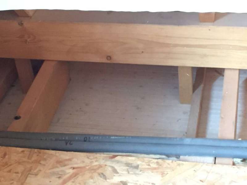

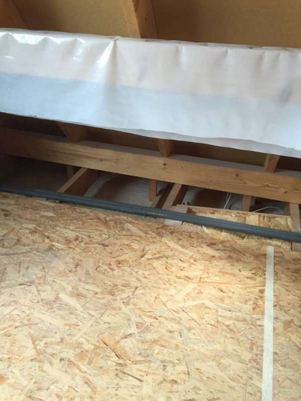

Das Thema Dachdämmung ist sicherlich oft schon besprochen worden, aber ich habe noch nirgendwo eine wirklich Antwort für mein Problem gefunden, daher meine Frage.
Auf dem Bild sieht man den Bereich des Dachvorsprunges. Das weiße ist schon das Vordach. Das Dach soll jetzt eine Zwischensparrendämmung erhalten, da der Bereich als Wohnbereich genutzt wird. Meine Frage ist, ob ich den Zwischenraum am Vorsprung auch dämmen sollte und wenn ja wie ... ich bin auch etwas ratlos wie die Dampfbremse ordenltich angebracht warden soll, da die Sparren bis ganz tief ins Vordach runterlaufen .
Vielleicht hat jemand eine Idee oder Vorschlag wie beim Ausbau hier vorzugehen ist?

    🔴 KRITISCH: Die Dampfbremse muss im gesamten Vorsprungbereich luftdicht bis zum angrenzenden Bauteil (z. B. Mauerwerk oder Betondecke) angeschlossen werden – jeder Lufteintritt führt zu Tauwasserausfall, Durchfeuchtung und Schimmel.
    🔴 KRITISCH: Eine reine Zwischensparrendämmung am Dachvorsprung ist bauphysikalisch unzulässig – es ist zwingend eine durchgehende, thermisch unterbrochene Dämmschicht (z. B. kombiniert mit Auf- oder Untersparrendämmung) erforderlich, um Wärmebrücken zu vermeiden.
    ⚠️ WICHTIG: Die Dampfbremse muss feuchteadaptiv oder zumindest mit nachgewiesener Haftung auf allen Untergründen (Holz, Putz, Beton) verarbeitet werden – Standard-Klebebänder sind hier nicht ausreichend.
    ⚠️ WICHTIG: Vor jeder Maßnahme ist eine fachliche Planung durch einen zertifizierten Energieberater oder Bauphysiker mit Wärmebrückenberechnung und Luftdichtheitskonzept zwingend erforderlich.
    Ich verstehe, dass Sie Probleme mit der Dachdämmung im Bereich des Dachvorsprungs haben. Eine korrekte Ausführung ist entscheidend, um Feuchtigkeitsschäden und Schimmelbildung zu vermeiden.
    Bei der Zwischensparrendämmung ist es wichtig, die Dämmung lückenlos zwischen den Sparren anzubringen. Achten Sie darauf, dass die Dämmung bündig mit der Innenseite der Sparren abschließt.
    Die Dampfbremse muss auf der warmen Seite der Dämmung (also innen) angebracht werden. Sie verhindert, dass Feuchtigkeit aus dem Wohnraum in die Dämmung eindringt. Achten Sie auf eine sorgfältige Abdichtung der Dampfbremse an Anschlüssen und Durchdringungen. Verwenden Sie hierfür geeignetes Klebeband und Dichtstoffe.
    👉 Handlungsempfehlung: Ich empfehle, einen Energieberater oder Dachdecker vor Ort zu konsultieren, um die spezifische Situation zu beurteilen und eine fachgerechte Lösung zu erarbeiten.
    Der vorliegende Sachverhalt beschreibt ein typisches Problem beim Dachausbau: die fachgerechte Dämmung des Dachvorsprungs (Vordachbereich) in Kombination mit einer Zwischensparrendämmung und der Anbringung einer Dampfbremse. Die Kernfrage betrifft die thermische Hülle und den Feuchteschutz an einer kritischen Anschlussstelle.
    🔴 Gefahr: Die größte Gefahr besteht in der unsachgemäßen Führung der Dampfbremse und der Dämmung im Bereich des Vorsprungs. Wird die Dampfbremse nicht luftdicht an die vorhandene Konstruktion (z.B. Mauerwerk, Beton) angeschlossen, kann warme, feuchte Raumluft in die Dämmung eindringen. Dies führt zu Tauwasserausfall, Durchfeuchtung der Sparren und der Dämmung sowie langfristig zu massiven Schimmelschäden und Bauschäden an der Holzkonstruktion.
    ➕ Ergänzung: Der Bereich des Dachvorsprungs ist ein sogenannter Wärmebrückenbereich. Eine reine Zwischensparrendämmung reicht hier oft nicht aus. Es ist zwingend eine durchgehende Dämmebene zu schaffen. Dies kann durch eine Aufsparrendämmung oder eine zusätzliche Untersparrendämmung erfolgen, um die Wärmebrücke am Vorsprung zu unterbrechen. Die Dampfbremse muss zudem fachgerecht an die angrenzenden Bauteile (z.B. Mauerwerk) mit geeigneten Anschlussklebebändern und Dichtstoffen angeschlossen werden.
    ⚠️ Korrektur: Die Annahme, dass die Sparren bis "ganz tief ins Vordach" laufen, ist ein Indiz dafür, dass die Konstruktion nicht für eine einfache Zwischensparrendämmung ausgelegt ist. Eine bloße Dämmung des Zwischenraums am Vorsprung ohne Berücksichtigung der Wärmebrücke und des Luftdichtheitskonzepts ist fachlich falsch und führt zu den oben genannten Schäden.
    👉 Handlungsempfehlung: Beauftragen Sie umgehend einen zertifizierten Energieberater oder Bauphysiker mit der Erstellung eines detaillierten Dämmkonzepts für diesen speziellen Anschluss. Lassen Sie vor Ort die genauen Gegebenheiten (Sparrenabstand, Material des Vordachs, Anschluss an die Außenwand) prüfen. Führen Sie keine Eigenleistung an dieser kritischen Stelle durch, ohne eine fachliche Anleitung. Die Planung muss eine durchgehende Dämmschicht und eine luftdichte Ebene sicherstellen, um Bauschäden und Gesundheitsrisiken durch Schimmel zu vermeiden.
    Der Sachverhalt beschreibt eine kritische Detailstelle beim Ausbau eines Dachgeschosses: die Dämmung des Dachvorsprungs mit Zwischensparrendämmung und die korrekte Integration einer Dampfbremse an der Übergangszone zum Vordach. Hier lauern erhebliche bauphysikalische Risiken, da der Übergangsbereich typischerweise eine Schwachstelle für Wärmebrücken, Feuchteschäden und Tauwasserausfall darstellt.
    🔴 Gefahr: Ohne fachgerechte Dampfbremse und luftdichte Anschlussdetails am Vorsprung entsteht ein hohes Risiko für interstitielle Kondensation – insbesondere, weil die Sparren bis ins Vordach durchlaufen und somit eine kühle, ungedämmte Zone direkt an die gedämmte Wohnzone grenzt.
    🔴 Gefahr: Eine unvollständige oder lückenhafte Dampfbremse führt zu Feuchteeintrag in die Dämmung, was langfristig Schimmelbildung, Holzfaulnis und Dämmwirkungsverlust zur Folge hat – besonders kritisch bei nicht belüfteten Zwischensparrendämmung.
    ⚠️ Korrektur: Die Annahme, man könne den Vorsprungsraum 'einfach mitdämmen', ist irreführend: Hier ist keine Standard-Zwischensparrendämmung ausreichend, sondern ein durchgängiges, luftdichtes und feuchteadaptives System mit thermisch optimiertem Anschluss erforderlich.
    ➕ Ergänzung: Die Dampfbremse muss nicht nur im Dachraum, sondern auch im Vordachbereich kontinuierlich bis zur Außenluft abgedichtet werden – idealerweise mit einer feuchtevariablen Bahn und geprüften Anschlussprofilen (z. B. Anschlussleisten, Klebeband-Systemen mit Haftungsnachweis auf allen Untergründen).
    ➕ Ergänzung: Ein thermischer Durchbruch durch die Sparren in das Vordach erfordert entweder eine zusätzliche Außendämmung des Vordachs oder eine Unterbrechung der Wärmebrücke mittels spezieller Sparrenauflager oder thermisch getrennter Konstruktionselemente – andernfalls droht erheblicher Wärmeverlust und Oberflächentemperaturunterschreitung.
    ✅ Zustimmung: Die grundsätzliche Entscheidung für Zwischensparrendämmung im Wohnbereich ist sachgerecht, sofern alle Anschlussdetails bauphysikalisch abgesichert sind – doch der Vorsprung ist kein 'Nebenbereich', sondern der entscheidende Schwachpunkt der gesamten Konstruktion.
    👉 Handlungsempfehlung: Beauftragen Sie vor der Ausführung einen zertifizierten Energieberater (z. B. nach DINAbk. 18599 oder mit Zertifikat nach BAFA-Richtlinie) sowie einen bauphysikalisch spezialisierten Sachverständigen für Feuchteschäden, um eine detaillierte Anschlussplanung mit Wärmebrückenberechnung und luftdichtem Konstruktionsplan zu erstellen – Eigenentscheidungen an dieser Stelle bergen erhebliche Schadensrisiken.

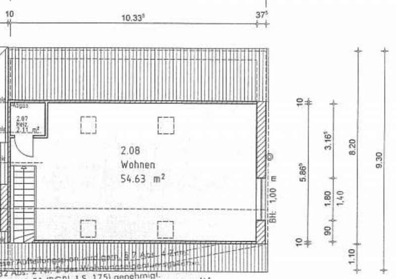

  2. Dachdämmung: Luftdichtheit – Anschluss an die Außenwand
    Wo ist denn die Außenwand?
    an diese Außenwand müsste doch die Dachdämmung und die Luftdichtheitsebene (Dampfsperre) anschließen!
  3. Außenwandposition: Dachdämmung – Lage am OSB-Plattenabschluss
    Antwort zur Frage Außenwand
    man erkennt auf dem Foto auf der rechten Seite noch eine Dämmung der obersten Geschossdecke. Diese wird durch die OSBAbk. Platten abgeschlossen. Bedeutet: Die Außenwand befindet sich ungefähr am Abschluss der OSB Platten (ein wenig davor da die Dämmung Geschossdecke leicht darüber geht soweit ich das erkennen kann.)

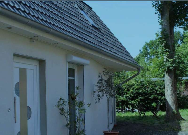

    Anbei noch mal ein Grundriss des Daches. und Bild von Außen, damit man sich vorstellen kann was gemeint ist
    Bei draufsicht auf das Bild befindet sich die Stelle am unteren Rand der Zeichnung . Man erkennt am Grundriss, dass die Außenwand einen leichten Knick macht, da hier ein Baum "umbaut" warden musste, der nicht gefällt werden durfte. An der Stelle auf den Fotos ist also das Vordacht, welches dort breiter wird (wg. der schrägen Außenwand)
