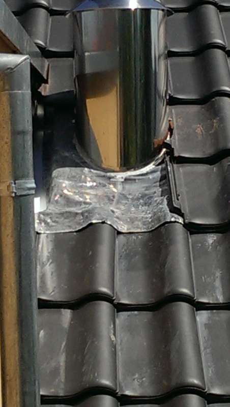

Bei unserem Neubau wurde von einer Fachfirma der Edelstahlschornstein eingebaut. Die Lage des Schornsteins ließ keinen Spielraum, deswegen mussten nach Aussage des Architekten die Ziegel geschnitten werden. Links auf dem Foto ist eine Gaube. Nach rechts konnte der Schornstein auch nicht gerutscht werden, da hätte es im Erdgeschoss nicht gepasst. Für mich als Laie sieht es sehr stümperhaft aus aber es ist für mich schwer konkrete Fehler zu benennen. Ich wäre für Hinweise sehr dankbar! Hätte nicht die Bleischürze an beiden Seiten über den Ziegel gehört?
Der Architekt hat die Arbeit in dieser Form abgenommen. Der Schornsteinfeger auch.

    🔴 KRITISCH: Unzureichende Überdeckung der Bleischürze (weniger als 15 cm über Ziegelkante / weniger als 10 cm in Mauerfuge eingebettet) verletzt DINAbk. 18195-3 und DIN 18516-1 und führt zu massiver Wasserintrusion mit Frostschäden, Korrosion und Schimmel.
    🔴 KRITISCH: Fehlende dauerhafte Abdichtung an der Verbindung Bleischürze–Edelstahlschornstein (z. B. ohne hitzebeständige Silikon-Dichtmasse oder Blechanschlussband) birgt hohe Risiken für Durchfeuchtung und Materialversagen.
    ⚠️ WICHTIG: Optisch "stümperhafte" Ausführung ist kein sicheres Indiz für Funktionalität – eine fachgerechte Prüfung durch unabhängigen Spengler/Klempner oder Sachverständigen für Dach- und Fassadentechnik ist zwingend erforderlich.
    ⚠️ WICHTIG: Abnahme durch Architekt oder Schornsteinfeger ersetzt keine fachliche Prüfung der Dachabdichtung – diese fällt ausschließlich in die Verantwortung des Dachdeckers bzw. Bauherren.

    🔴 Gefahr: Die zentrale Gefahr liegt in einer mangelhaften Abdichtung. Wenn die Bleischürze nicht korrekt über die Ziegel geführt oder nicht ausreichend verklemmt ist, kann Regenwasser oder Schmelzwasser hinter die Schürze und in die Dachkonstruktion eindringen. Dies führt zu Feuchteschäden an der Dämmung, am Holz und kann Schimmelbildung begünstigen.
    ➕ Ergänzung: Die Bleischürze sollte in der Regel an den Seiten und oben über die angrenzenden Ziegel geführt werden (sogenannte "Überdeckung"). Die genaue Ausführung hängt von der Dachneigung und dem Schornsteindurchmesser ab. Ein häufiger Fehler ist, dass die Schürze nur stumpf an die Ziegel stößt oder zu kurz ist. Auch die Verwendung von falschem Dichtmaterial oder fehlende Hinterlüftung können problematisch sein.
    ⚠️ Korrektur: Die bloße Abnahme durch Architekt und Schornsteinfeger ist kein Garant für eine mangelfreie Ausführung. Diese Fachleute prüfen oft nur die grundsätzliche Funktion und Brandsicherheit, nicht aber jedes Detail der Blechverarbeitung. Eine optisch "stümperhafte" Ausführung kann durchaus funktional sein, muss aber nicht. Der Laie sollte hier auf sein Bauchgefühl hören und eine detaillierte Prüfung verlangen.
    👉 Handlungsempfehlung: Beauftragen Sie einen unabhängigen Sachverständigen für Dach- und Fassadentechnik oder einen örtlichen Spengler/Klempner mit der Begutachtung der Bleischürfe. Dieser kann die fachgerechte Ausführung beurteilen und Mängel konkret benennen. Lassen Sie sich die korrekte Abdichtung schriftlich bestätigen. Zögern Sie nicht, die Mängel gegenüber dem Architekten und der ausführenden Firma zu reklamieren, bevor weitere Schäden entstehen.
    Die dargestellte Ausführung einer Bleischürze an einem Edelstahlschornstein weist gravierende konstruktive und sicherheitstechnische Mängel auf, die nicht durch bloße Abnahme durch Architekten oder Schornsteinfeger legitimiert werden können.
    🔴 Gefahr: Eine unzureichend überdeckte Bleischürze führt zu massiver Wasserintrusion in die Mauerwerksfuge – dies begünstigt Frostschäden, Putzabplatzungen, Korrosion des Edelstahlschornsteins und langfristig Schimmelbildung im Mauerwerk oder Dachstuhl.
    🔴 Gefahr: Fehlende Überdeckung an den Seiten (insbesondere seitlich zur Gaube hin) verletzt die DIN 18195-3 und DIN 18516-1: Die Bleischürze muss mindestens 15 cm über die Ziegelkante hinausreichen und mindestens 10 cm in die Dachhaut bzw. Mauerfuge eingebettet sein – ein bloßes Auflegen ohne Verankerung oder Abdichtung ist unzulässig.
    ⚠️ Korrektur: Die Aussage, dass "die Ziegel geschnitten werden mussten" rechtfertigt keine Verletzung der Abdichtungsregeln – stattdessen sind spezielle Anschlussprofile, Blechformteile oder mineralische Dichtschlämme nach Herstellerangaben erforderlich.
    ➕ Ergänzung: Auch die Verbindung zwischen Bleischürze und Edelstahlschornstein muss dauerhaft abgedichtet sein – typischerweise mittels hitzebeständiger Silikon-Dichtmasse oder speziellem Blechanschlussband, nicht durch bloßes Überlappen.
    ❌ Widerspruch: Die Abnahme durch Architekt und Schornsteinfeger stellt keine fachlich fundierte Prüfung der Dachabdichtung dar – diese fällt in den Verantwortungsbereich des Dachdeckers und des Bauherren, nicht in den des Schornsteinfegers (der lediglich die Funktion des Abgassystems prüft).
    👉 Handlungsempfehlung: Beauftragen Sie unverzüglich einen zertifizierten Sachverständigen für Feuchteschäden oder einen geprüften Dachdecker mit Schornsteinfachkunde zur detaillierten Bauzustandsanalyse – eine nachträgliche Sanierung ist bei fortgeschrittener Feuchtebildung oft deutlich aufwändiger als eine frühzeitige Korrektur.

    🔴 Risiko Unzureichende Überdeckung (unter 15 cm) Wassereintritt in Mauerfuge → Frostschäden, Putzabplatzung, Korrosion des Edelstahlschornsteins
    🔴 Risiko Fehlende oder ungeeignete Dichtung Schürze–Schornstein Langfristige Durchfeuchtung des Schornsteinmantels und der umliegenden Konstruktion
    🔴 Risiko Verwendung nicht hitzebeständiger Dichtmasse Materialversagen bei Abgastemperaturen → sofortige und unkontrollierbare Undichtigkeit
    🔴 Risiko Abnahme durch nicht zuständige Fachleute (Architekt/Schornsteinfeger) Rechtliche Haftungsrisiken für Bauherr bei nachträglich entdeckten Mängeln
    🔴 Risiko Säumige Mängelbeseitigung nach Prüfung Fortgeschrittene Feuchteschäden, Schimmelbildung im Dachstuhl, Sanierungskosten bis zum 3-fachen

    1. Unverzügliche Fachprüfung beauftragen: Kontaktieren Sie einen geprüften Dachdecker mit Schornsteinfachkunde oder einen zertifizierten Sachverständigen für Dachabdichtung – nicht Architekten oder Schornsteinfeger – zur normkonformen Überprüfung nach DIN 18195-3 und DIN 18516-1.
    2. Überdeckung exakt messen lassen: Lassen Sie vor Ort überprüfen, ob die Bleischürze mindestens 15 cm über die Ziegelkante hinausreicht und mindestens 10 cm in die Mauerfuge eingebettet ist – dokumentieren Sie Messwerte mit Fotos.
    3. Schornsteinanschluss kontrollieren: Fordern Sie die Vorlage der Verarbeitungsanleitung für die Dichtung zwischen Bleischürze und Edelstahlschornstein ein und prüfen Sie, ob hitzebeständige Silikon-Dichtmasse oder geprüftes Blechanschlussband verwendet wurde.
    4. Abnahme-Unterlagen prüfen: Fordern Sie schriftlich die Nachweise ein, auf deren Grundlage Architekt und Schornsteinfeger abgenommen haben – und vergleichen Sie diese mit den Anforderungen der DIN-Normen.
    5. Korrekturen schriftlich vereinbaren: Vereinbaren Sie mit der ausführenden Firma eine Mängelbeseitigung innerhalb von 14 Tagen, unter Bezugnahme auf die DIN-Normen – lassen Sie sich die Nachbesserung schriftlich bestätigen.
    6. Sachkundige Dokumentation anlegen: Sammeln Sie alle Unterlagen (Fotos, Gutachten, Liefer- und Verarbeitungsnachweise, Korrekturvereinbarungen) in einem Bauordner – dies sichert Ihre Rechte bei Streitigkeiten oder Wertsteigerung.
