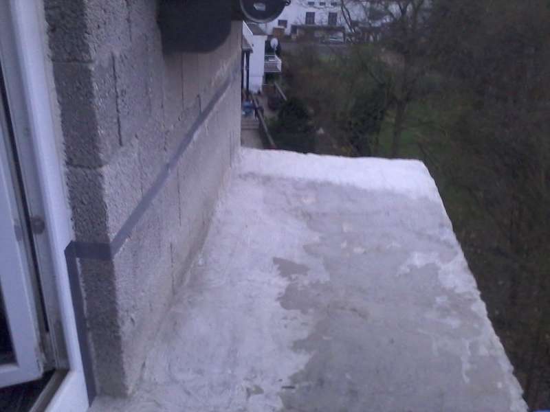

Hallo, ich habe eine Dachterrasse mit darunter liegendem Wohnraum. Der Boden ist eine tragende Betondecke (mir fällt jetzt leider keine bessere Beschreibung ein) mit Gefälleestrich.
Der weitere Aufbau ist wie folgt geplant: 100er Foamglas mit dem dazugehörigen Bitumenkaltkleber PC56 vollflächig verklebt. Darauf soll dann Holz oder WPC. Das Wasser soll an der Hauskante über ein Traufblech in die Regenrinne geleitet werden.
Ich hoffe die Beschreibung ist ausreichend um die folgenden Fragen zu beantworten. Ist dieser Aufbau gut oder sollte noch etwas verbessert werden?
Darf ich das Traufblech unter unter dem Bitumenkaltkleber in dem Beton mit Schrauben und Dübeln befestigen oder gibt es da eine bessere Lösung?
Wie befestige ich die Unterkonstruktion für die WPC oder das Holz im Foamglas?

    🔴 KRITISCH: Keine mechanische Durchdringung der Abdichtungsebene – Traufblech-, Unterkonstruktions- und Befestigungselemente dürfen die Dichtungslage NICHT durchstoßen; zertifizierte, rückseitig abgedichtete Befestigungssysteme erforderlich.
    🔴 KRITISCH: Separate, geprüfte Dachabdichtung nach DINAbk. 18531 (z. B. Polymerbitumen- oder EPDM-Bahn) ist zwingend erforderlich – Bitumenkaltkleber allein ist keine zulässige Dichtung.
    ⚠️ WICHTIG: Foamglas darf nicht vollflächig verklebt werden; stattdessen ist eine Trennlage erforderlich, um Delaminierung, Wasserstau und Haftungsverlust zu vermeiden.
    ⚠️ WICHTIG: Die Unterkonstruktion muss durchdringungsfrei (z. B. mit Dichtungsschutzplatten und beschwerten Füßen) auf einer lastverteilenden Schicht (z. B. Gummigranulatmatte) gelagert werden – direkte Verschraubung in Foamglas ist technisch unmöglich und gefährlich.

    Der geplante Aufbau einer Dachterrasse mit Foamglas-Dämmung auf einer Betondecke ist grundsätzlich ein guter Ansatz, da Foamglas druckfest und diffusionsdicht ist. Allerdings fehlen in der Beschreibung mehrere kritische Details, die für eine fachgerechte und dauerhafte Abdichtung unerlässlich sind. Der reine Bitumenkaltkleber als alleinige Abdichtungsebene unter der Dämmung ist in der Regel nicht ausreichend, da er nicht als vollwertige Dachabdichtung nach DIN 18531 gilt. Es besteht ein erhebliches Risiko, dass Feuchtigkeit in den darunter liegenden Wohnraum eindringt, wenn keine separate, geprüfte Abdichtungsbahn (z.B. Polymerbitumen- oder Kunststoffbahn) auf der Betondecke verlegt wird.
    🔴 Gefahr: Die Befestigung des Traufblechs mit Schrauben und Dübeln direkt durch die geplante Abdichtungsebene in den Beton stellt ein massives Undichtigkeitsrisiko dar. Jede Durchdringung der Abdichtung ist eine potenzielle Schwachstelle, die zu Wasserschäden und Folgeschäden an der Bausubstanz führen kann. Eine solche Befestigung ist fachlich nicht zu empfehlen, da sie die Dichtigkeit der gesamten Konstruktion gefährdet.
    ⚠️ Korrektur: Die Idee, das Traufblech unter dem Bitumenkaltkleber zu befestigen, ist technisch falsch. Das Blech muss entweder in der Abdichtungsebene eingeklebt oder mit speziellen, dichtenden Systemen (z.B. Klemmprofilen) befestigt werden. Eine mechanische Befestigung durch die Abdichtung ist nur mit zertifizierten, rückseitig abgedichteten Systemen (z.B. Setzbolzen mit Dichtscheibe) zulässig, was hier nicht beschrieben ist.
    ➕ Ergänzung: Die Befestigung der Unterkonstruktion für Holz oder WPC im Foamglas ist ein weiterer kritischer Punkt. Foamglas ist zwar druckfest, aber spröde. Eine direkte Verschraubung ist nicht möglich. Stattdessen muss die Unterkonstruktion (z.B. aus Aluminium oder Kunststoff) auf einer lastverteilenden Schicht (z.B. Gummigranulatmatten) aufliegen und mit dem Untergrund verklebt oder mit speziellen, nicht durchdringenden Systemen beschwert werden. Jede Durchdringung der Dämmung muss zwingend vermieden werden.

  2. 🔴 Risiko: Foamglas ungeeignet für Dachterrassen-Belastung
    Das wird so gar nichts
    Foamglas ist nicht stabil. Das wird zerdrückt und allmählich pulverisiert. Wieviel Aufbauhöhe haben Sie denn zur Verfügung (Problempunkt ist ja meist die bereits vorhandene Türschwelle)? Gibt es Fotos vom derzeitigen Zustand?

    Die verfügbare Höhe sind 14 cm. Bilder ...
    Die verfügbare Höhe sind 14 cm. Bilder Die verfügbare Höhe sind 14 cm. Bilder habe ich im Moment nicht, könnte ich aber morgen machen.

    das richtig verstehe, soll auf die vorh. Abdichtung Dämmung drauf und dann ein Belag verlegt werden.
    XPS-Dämmung und dann die Belagskonstruktion "schwimmend" verlegen. Es muss aber darauf geachtet dass die Dämmung nicht verrutscht. Aber daann macht eigentlich das Traufblech keinen Sinn in der Beschreibung. Frage: Rohdecke oder nicht! Soll noch eine Abdichtung auf die Dämmung oder nicht!

    Es ist eine Rohdecke mit Gefälleestrich, ...
    Es ist eine Rohdecke mit Gefälleestrich, siehe Foto. Auf diese wollte ich am Rand zunächst das Traufblech und darauf 10 cm Foamglas mit Bitumenkaltkleber PC56 aufbringen. Darauf Soll dann noch Holz, WPC oder vielleicht auch Fliesen. Wegen der Länge von 6 m bei einer Breite von 1,2 m will ich eigentlich nicht schwimmend verlegen.

    erst einmal mit einer ordentlichen Abdichtung! -Dampfsperre -Dämmung -Abdichtung  -  Belag immer noch schwimmend! Vor der Tür Zusatzmaßnahme nicht vergessen.

    zermörsern das Foamglas unter der Abdichtung und dann drücken sich z.B. die Lagerhölzer des Bohlenbelages langsam in die Abdichtung ein. Nimmt man die Abdichtung an diesen Stellen auf, findet man nur noch Glasstaub. Foamglas als Kompaktdach macht nur bei ungenutzten Dächern Sinn. Für Sie ist PS oder MiWo deutlich zweckmäßiger.
    Viel wichtiger ist die Detailausführung. Schichtenhöhe, Schwellenanschluss und freier Rand zur Entwässerung. Schauen Sie mal in (m) ein Skript.

  10. Aufbauhöhe Dachterrasse: 140 mm – Realisierbarkeit prüfen!
    also
    • Dampfsperre (Bitumenbahn mit Aluminiumeinlage) (5 mm)
    • Dämmung XPS (>100 mm)
    • 2 Lagen bituminöse Abdichtung (mind. die Oberlage als Polymerbahn) (10 mm)
    • Drainmatte (12 mm)
    • Splittbett (>20 mm)
    • Werksteinplatten (40 mm)
    Jedoch lässt mich die zur Verfügung stehende Aufbauhöhe von nur 140 mm hadern. Das wird so nix. Bitte nochmals um Fotos, damit man hier konstruktiv weiter denken kann ...

  12. Gefälle Dachterrasse: 2° – Details zur barrierefreien Lösung
    Das Gefälle ist 2 °. @ Uwe Tilgner: ...
    Das Gefälle ist 2 °. @ Uwe Tilgner: Das Gefälle ist 2 °. @ Uwe Tilgner: Was soll auf dem Bild drauf sein? ICh Stelle gerne noch ein weiteres ein. Die Tür ist auf dem Bild zu sehen. Der Ausgang soll möglichst fast stufenfrei sein, da das Zimmer langfristig für eine ältere Person bestimmt ist. Es ist zwar das Dachgeschoss, aber wegen Hanglage ist auf der Etage auch der Ausgang.
    @ Klaus Schuchmann: mich stört nicht nur der Split, sondern auch das Polystyrol, da es langfristig hygroskopisch ist. Aus meiner Erfahrung kenne ich kein Polystyrol, das nicht hygroskopisch ist. Das trifft IMHO auch auf XPS zu.

  14. Dachterrasse: Wo sind 14 cm Anschlusshöhe vorhanden?
    wo
    sollen da denn 14 cm Anschlusshöhe vorhanden sein?
