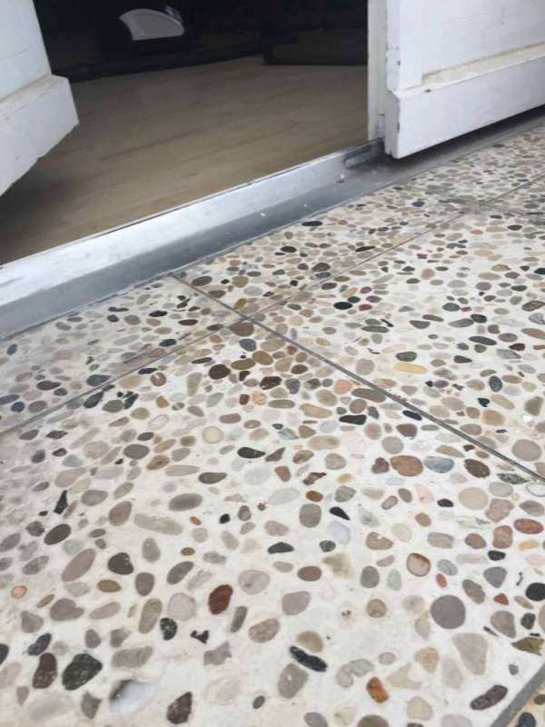

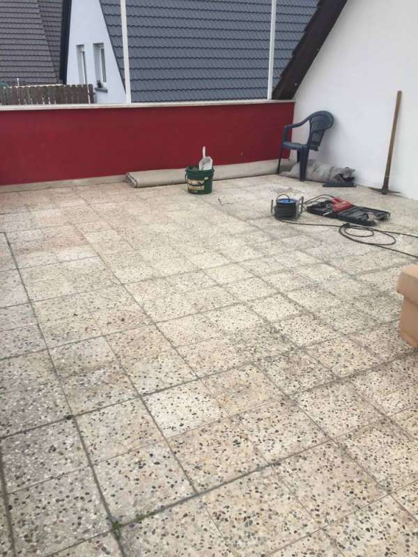

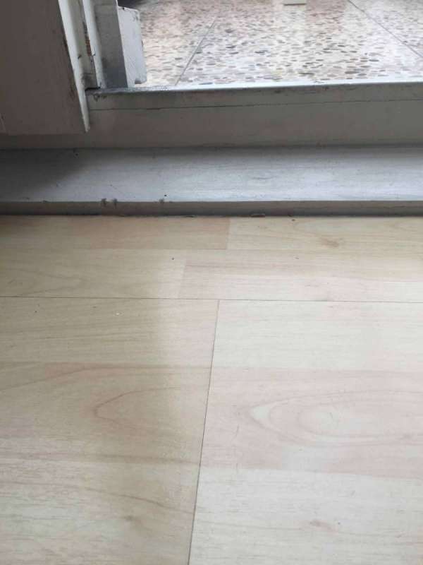

    Hallo, möchte gerne meine Dachterrasse mit darunter liegenden Wohnräumen dämmen. Leider stehen mir dafür insgesamt nur 5 cm Höhe zur Verfügung. Ein Dachsanieren rät mir von einer Dämmung in Ermangelung von Höhe ab. Die Aussage war Dämmung macht erst ab 10 cm Sinn. Hier meine Frage, stimmt das bzw. gibt es nicht Dämmplatten für Dachterrassen die in niedriger Höhe auch gute Dämmwerte bringen? Gruß der Wenn Sie 5 cm zur Verfügung haben und dass nur für die Dämmung, dann dämmen Sie.
    Ihre Angaben allerdings sind missverständlich. Haben Sie 5 cm an Aufbauhöhe insgesamt zur Verfügung, dann müsste ich fragen, was soll denn da noch an Dicke auf die Dämmung drauf oder haben Sie 5 cm an Dämmschichtdicke zur Verfügung?
    Der Sanierer erzählt Mist.

    Haben Sie Schimmelpilz an den Deckenrändern unterhalb der Dachterrasse, oder ist es nur der Glaube mit einer Dämmung unheimlich viel Energiekosten zu sparen, oder ist es weil sie aus der EnEVAbk. Anhang 3 bei Belagssanierung eine Dämmpflicht ableiten?
    Wo messen Sie denn die 5 cm? Meinen Sie damit die Gesamtaufbauhöhe an der alten Türschwelle? Fotos wären toll. (Zollstock an die Schwelle halten  -  und klick!) und noch ein Übersichtsbild wo man auch die übrigen Anschlüsse und Ränder sieht. So wie oftmals fast immer Herr Tilgner, erhalten weder Sei noch ich eine Antwort.

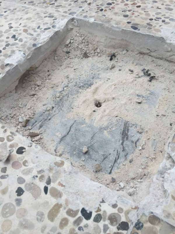

    momentan habe ich eine 24 cm Betondecke, ...

  8. oben meinte ich Bitumenlage

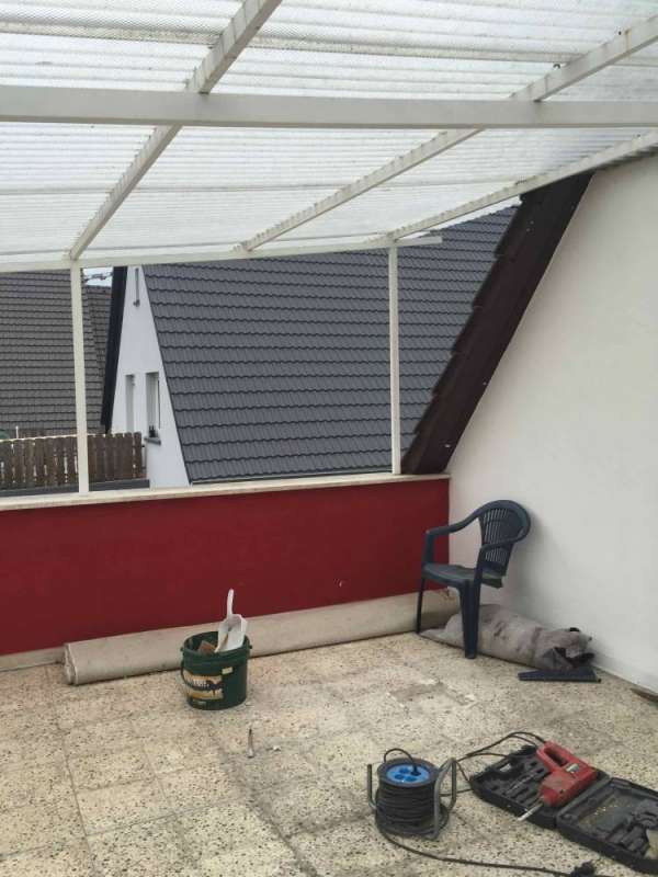

    PS: Die Dachterrreasse ist übrigens Überdacht. einem ordentlichen Planer müssten Sie erstmal alle Fragen beantworten, die wir bereits gestellt haben und anschließend sollten Sie mal erklären, woraus die jetzige Decke und der Schichtenaufbau darüber überhaupt besteht ...
    Ich kauf nicht gern die Katze im Sack ... momentan habe ich eine 24 cm Betondecke, darauf ist eine Lage Betrum ca. 0,5 cm, darauf eine Schicht 3 cm Mörtel + 3 cm Terrassenplatte. Grüße derThomas   ... darunter liegt ein beheizter Raum? Stahlbetondecke bisher ohne Dämmung? Glaub ich nicht!
    Suchen Sie sich einen Fachmann vor Ort, der da erstmal eine Bestandsaufnahme macht und anschließend eine ordentliche Detailplanung, alles andere hat doch gar keinen Sinn.
    Sie haben zu wenig Ahnung, als dass man mit ein bisl Beratung im Internet auf eine fachgerechte und dauerhafte Lösung hoffen könnte. Hi, der Sanier war ebenfalls überrauscht und Hi, der Sanier war ebenfalls überrauscht und konnte es nicht glauben, das die Dachterrasse keine Dämmung aufweist. Wie Sie vielleicht auf dem einem Bild erkennen können, haben wir sogar ein ca. 10 cm tiefes Loch gebohrt ... ohne das sich eine Dämmung zu erkennen gegeben hatte.
