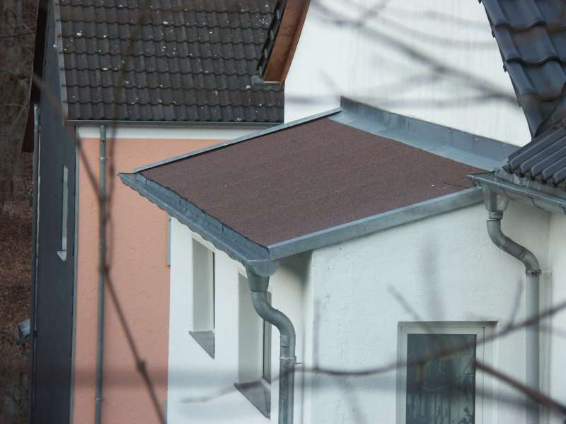

Ich habe ein kleines Dach (7x1,5 m) einer geschlossenen Loggia mit Dachneigung ca. 16 °. Das Dach ist nicht belüftet und hat folgenden Aufbau: 1. zwei Schichten Elastomer-Bitumenbahn (Oberlage beschifert) , 2.20 mm OSBAbk.-Platte.
3. Glaswolle 180 mm als Zwischensparrendämmung.
Anschließend kommt eine Dampfbremsfolie und Rigipsplatten bzw. Deckenpaneelen. Als Dampfbremse wollte ich die Vario KM Duplex verwenden, da das Dach keine Lüftung hat und so im Sommer entl. entstehende Wasserdämpfe austreten könnten. Das Problem: Der Raum ist nicht beheizt, sodass im Winter relative Luftfeuchtigkeit 65-70 % beträgt. Kann ich in diesem Fall die Vario KM noch benutzen oder lieber soll ich nun eine Bremsfolie mit sd > 100 m verwenden.
Besteht dabei ein Risiko, dass die Unterkonstruktion durch evtl. enstehendes Tauwasser beschädigt wird?
Ist es sinnvoll nachträglich auf dem Dach noch Lüftungshauben bzw. Entlüfter zu installieren, und zwischen der Außenseite der Dämmung und der OSB-Platte mit einem Unterspannbahn zwischen den Sparren eine zusätzliche Schicht zu schaffen. Der Platz lässt es noch zu. Danke im Voraus.

  2. Bitumendach: OSB-Platte als Unterkonstruktion problematisch!
    rechnen
    Ihre Sorge halte ich für nicht ganz unbegründet. Die Klimamembran halte ich bei der ständigen rel. LF auch für nicht oder nur bedingt geeignet. Aber auch die sch.. ss OSBAbk.-Platte als UKAbk. für die Dachabdichtung ist nicht ohne Probleme.
    Entlüfter bringen m.M. n nichts.
