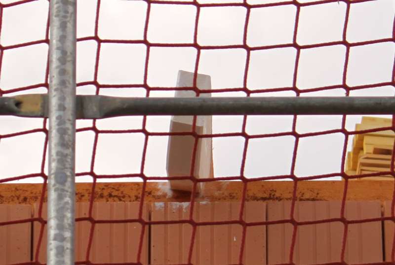

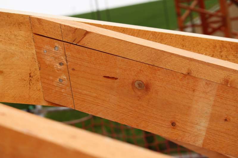

ich habe Anfang April mit dem Bau eines Häuschens begonnen und gestern kam der Dachstuhl (Walmdach) drauf.
Nun sind mir 2 Dinge aufgefallen, bei denen ich euren Rat brauch, da ich am Montag mit dem Zimmerer-Chef die Sachen durchsprechen möchte.
Zur besseren Anschauung habe ich Bilder angefügt.
1. Ein Dachsparren ist im sichtbaren Bereich verdreht. Ist dies so zulässig?
2.4 Sparren haben eine zusätzlich Holzleiste bekommen. Gibt es dafür einen besonderen Grund?

🔴 KRITISCH: Sofortige Vor-Ort-Begutachtung des gesamten Dachstuhls durch einen zertifizierten Sachverständigen für Holzbau oder einen unabhängigen Statiker – insbesondere wegen des verdrehten Sparrens und der vier nachträglich verstärkten Sparren.
🔴 KRITISCH: Keine Inbetriebnahme oder weitere Bauabläufe am Dachstuhl (z. B. Dämmung, Unterspannbahn, Deckung), bis die statische Unbedenklichkeit schriftlich bestätigt ist.
⚠️ WICHTIG: Schriftliche Dokumentation aller Abweichungen (Verdrehung, Holzleisten) vom Zimmerer einfordern – inkl. statischer Begründung, Holzsortierung (DINAbk. 4074), Feuchtemesswerten (max. 20 % bei Einbau) und Nachweis der Einhaltung von DIN EN 1995-1-1 (EC5).
⚠️ WICHTIG: Keine eigenständige Beurteilung der Verdrehung nach "optischem Eindruck" – ausschließlich fachliche Bewertung anhand der Toleranztabellen der DIN 1052 (Anhang B) oder EC5 zulässig.

- Zusätzliche Verstärkung: Wenn Sie Bedenken hinsichtlich der Stabilität haben, sprechen Sie eine zusätzliche Verstärkung der Sparren an. Eine Möglichkeit ist das Anbringen von Holzleisten (Aufdopplung).
🔴 Gefahr: Fehlerhafte Dachsparren können die Stabilität des gesamten Dachstuhls gefährden.
👉 Handlungsempfehlung: Lassen Sie die Statik des Dachstuhls von einem unabhängigen Statiker überprüfen, um sicherzustellen, dass alle Anforderungen erfüllt sind.
Der vorliegende Sachverhalt beschreibt ein neu errichtetes Walmdach, bei dem der Bauherr zwei Auffälligkeiten festgestellt hat: einen verdrehten Dachsparren und vier Sparren mit zusätzlichen Holzleisten. Diese Beobachtungen sind ernst zu nehmen, da sie auf potenzielle Mängel in der Ausführung oder der Holzqualität hindeuten können. Ein verdrehter Sparren kann die statische Lastverteilung beeinträchtigen und zu Spannungen im gesamten Dachstuhl führen, was langfristig Setzungen oder Risse verursachen könnte. Die zusätzlichen Holzleisten an vier Sparren könnten auf eine nachträgliche Verstärkung oder Reparatur hindeuten, was ohne fachliche Dokumentation ein Risiko darstellt.
🔴 Gefahr: Ein verdrehter Dachsparren stellt ein kritisches Sicherheitsrisiko dar, da er die Tragfähigkeit des Daches ungleichmäßig belasten kann. Bei einem Walmdach mit komplexen Kräften ist dies besonders bedenklich. Die zusätzlichen Leisten könnten auf eine unzureichende Holzqualität oder eine fehlerhafte Erstmontage hinweisen, was die Statik des gesamten Dachstuhls gefährden könnte.
➕ Ergänzung: Es ist wichtig zu klären, ob die Leisten aus statischen Gründen (z.B. zur Aufnahme von Zugkräften) oder als optische Korrektur angebracht wurden. Zudem sollte der Bauherr prüfen, ob die Abstände der Sparren den statischen Berechnungen entsprechen und ob die Holzfeuchte der verwendeten Hölzer den Normen (max. 20% für tragende Bauteile) genügt.
👉 Handlungsempfehlung: Beauftragen Sie umgehend einen unabhängigen, zertifizierten Sachverständigen für Holzbau oder einen Statiker, der den gesamten Dachstuhl vor Ort begutachtet. Lassen Sie sich vom Zimmerer-Chef schriftlich bestätigen, dass die Ausführung den statischen Vorgaben und der DIN 1052 (Bemessung von Holzbauwerken) entspricht. Nehmen Sie das Dach erst nach Freigabe durch den Experten in Betrieb.
Bei einem neu errichteten Walmdach mit sichtbarem Dachstuhl stellen sich zwei kritische strukturelle Fragen: die Verdrehung eines Dachsparrens und die nachträgliche Anbringung von Holzleisten an vier weiteren Sparren. Beide Phänomene deuten nicht zwangsläufig auf einen gravierenden Fehler hin, erfordern aber eine fachlich fundierte, vor Ort durchgeführte Beurteilung – insbesondere unter Berücksichtigung der statischen Berechnung, der Holzqualität (z. B. Sortierung nach DIN 4074), der Lagerung vor Einbau und der Montagegenauigkeit.
🔴 Gefahr: Eine deutliche Verdrehung eines Dachsparrens kann die Tragfähigkeit beeinträchtigen, insbesondere bei Biegedruck- oder Knicklasten, und zu unvorhergesehenen Spannungskonzentrationen führen – besonders kritisch bei Walmdächern mit komplexen Auflagerverhältnissen und erhöhten Windlasten.
🔴 Gefahr: Die nachträgliche Anbringung von Holzleisten ("Aufleimung" oder "Aufschraubung") ohne dokumentierte statische Begründung deutet möglicherweise auf eine Abweichung von der genehmigten statischen Berechnung oder auf eine Korrektur von Planungs- oder Ausführungsfehlern hin – dies birgt Risiken für die Langzeitstabilität und die Einhaltung der Brandschutzanforderungen (z. B. Mindestquerschnitte).
⚠️ Korrektur: Die Annahme, dass eine Verdrehung "zulässig" sei, ist irreführend: DIN 1052 bzw. aktuell DIN EN 1995-1-1 (EC5) erlauben nur geringfügige geometrische Abweichungen – eine Bewertung anhand von Toleranztabellen (z. B. DIN 1052, Anhang B) ist zwingend erforderlich; bloße Sichtbeurteilung reicht nicht aus.
➕ Ergänzung: Entscheidend ist nicht nur die Verdrehung, sondern auch deren Lage (z. B. im Feld oder nahe Auflager), die Holzfeuchte zum Zeitpunkt der Montage (zu hohe Feuchte begünstigt Verzug), sowie die Verbindungstechnik (z. B. Nagelbleche, Schrauben, Verbindung mit Firstbalken) – all dies beeinflusst das Gesamtverhalten des Tragwerks.
➕ Ergänzung: Die zusätzlichen Holzleisten könnten auch aus Gründen der Schalungsbefestigung, der Dämmungsaufnahme oder der Anpassung an eine abweichende Dachneigung stammen – doch ohne schriftliche Dokumentation (z. B. statische Ergänzung, Baubegleitdokumentation) ist dies nicht nachvollziehbar und stellt ein Planungsrisiko dar.
👉 Handlungsempfehlung: Fordern Sie vom Zimmerer schriftlich die statische Begründung für die Verdrehungstoleranz und die Holzleisten-Anbringung an – und beauftragen Sie unverzüglich einen unabhängigen, zertifizierten Sachverständigen für Holzbau (z. B. nach DIN 18008 oder mit Bausachverständigen-Zertifikat) mit einer vor Ort durchzuführenden Prüfung des gesamten Dachstuhls, einschließlich Feuchtemessung, Querschnittskontrolle und Verbindungsdokumentation.
