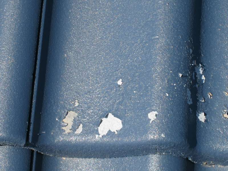

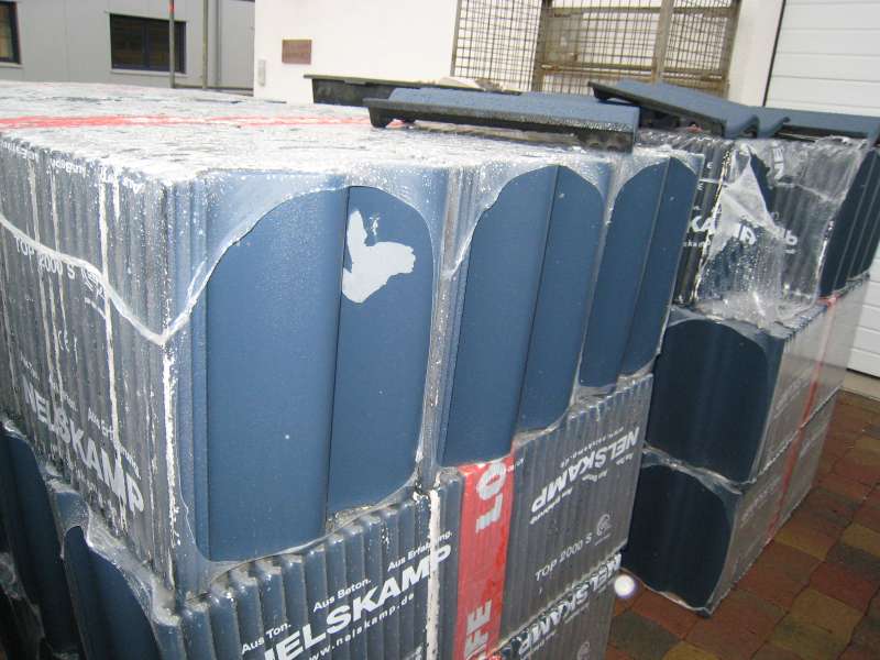

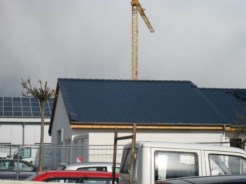

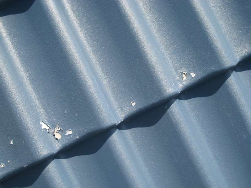

Bei uns haben sich ca. 300 m² Dachsteine farblich aufgelöst (Es beginnt mit Blasenbildung, danach kann man die Farbe wie Abziehbilder vom Beton lösen) Nach langem Hin und Her kam dann die Zusage nach dem ersten Winter, das Dach neu einzudecken. 2. Lieferung kam, Farbe hat sich schon auf dem Hof abgeschält. Also, Ziegel wieder zurück und es kamen dann keine Longlife  -  sondern die selbstreinigenden (nach Absprache mit uns) Dach war komplett offen und dann haben die Dachdecker festgestellt, dass auch diese kaputt sind. (verkratzt, verklebt und die Ortgänge haben eine andere Farbe). Nun soll das Dach umlackiert werden?
Wer hat 1. Erfahrungen gleicher Art mit Nelskamp und 2. wer hat sein Dach schon mal in dieser Weise "reparieren" lassen.

    🔴 KRITISCH: Sofortige Beauftragung eines unabhängigen, zertifizierten Bausachverständigen zur Prüfung der Dachkonstruktion – insbesondere auf Feuchteschäden, Carbonatisierung und Tragfähigkeit des Betons.
    🔴 KRITISCH: Keine Nachlackierung oder Nachbearbeitung der verlegten Dachsteine – dies gefährdet die Dichtigkeit, widerspricht den allgemein anerkannten Regeln der Technik (DINAbk. 18531) und erlöscht die Herstellergarantie.

    Ich verstehe, dass sich bei Ihren Nelskamp Dachsteinen die Farbe ablöst. Dies ist ein Mangel, der Ihre Rechte auf Gewährleistung aktiviert.
    Mögliche Ursachen für die Farbablösung können sein:
    • Materialfehler: Fehlerhafte Pigmentierung oder Zusammensetzung der Farbschicht.
    • Herstellungsfehler: Probleme beim Auftragen oder Einbrennen der Farbe.
    • Umwelteinflüsse: Extreme Witterungsbedingungen, denen die Dachsteine nicht standhalten.
    👉 Handlungsempfehlung: Dokumentieren Sie den Mangel (Fotos, Datum) und setzen Sie sich schriftlich mit Nelskamp in Verbindung. Fordern Sie Nachbesserung (Neudeckung) unter Berufung auf die Gewährleistung. Ziehen Sie einen Sachverständigen hinzu, um die Ursache des Mangels zu klären.

    ➕ Ergänzung: Die zweite Lieferung, die bereits auf dem Hof Mängel aufwies, sowie die dritte Lieferung mit verkratzten und verklebten Steinen belegen ein systematisches Qualitätsproblem des Herstellers. Eine Umlackierung vor Ort ist keine fachgerechte Sanierung, da die Haftung auf dem alten Untergrund nicht gewährleistet ist und die Garantie des Herstellers erlöschen kann.

    Der Sachverhalt beschreibt einen schwerwiegenden Materialversagen bei Nelskamp-Dachsteinen: Farbblätterung mit Blasenbildung, mechanisch lösbare Farbschicht und bereits bei Lagerung auf dem Hof sichtbare Abblätterung – ein deutlicher Hinweis auf fehlerhafte Oberflächenbeschichtung oder unzureichende Haftung zwischen Farbschicht und Betonsubstrat.
    🔴 Gefahr: Die beschriebene Farbabscheidung ist kein rein ästhetisches Problem – sie deutet auf einen systematischen Herstellungsfehler hin, der die Schutzfunktion der Dachdeckung beeinträchtigt: Ohne intakte Farbschicht ist der Beton ungeschützt UV-Strahlung, Frost-Tau-Wechsel und Feuchtigkeit ausgesetzt, was zu beschleunigter Carbonatisierung, Ausblühungen und letztlich zu struktureller Schädigung führen kann.
    🔴 Gefahr: Die Tatsache, dass bereits die zweite Lieferung beim Ausladen auf dem Hof versagte, sowie die zusätzlichen Defekte (Verkratzungen, Verklebungen, Farbunterschiede an Ortgängen) weisen auf mangelhafte Qualitätskontrolle, unsachgemäße Lagerung oder Transportbeschädigung hin – beides kann die Dachdichtigkeit und Lebensdauer nachhaltig gefährden.

    ➕ Ergänzung: Die offene Dachfläche über längere Zeit stellt ein erhebliches Risiko für Feuchteschäden im Dachstuhl und der Unterkonstruktion dar – insbesondere bei unzureichender oder fehlender Unterspannbahn oder ungeschützten Holzbauteilen.
