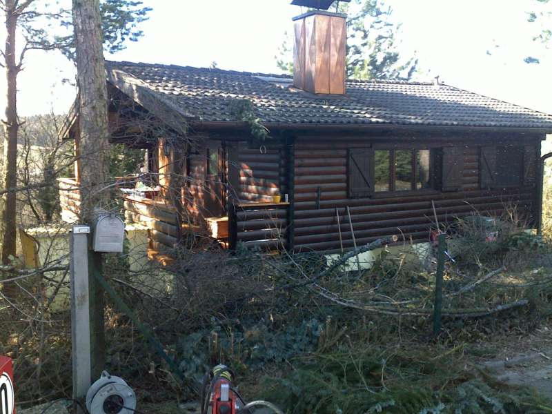

Ich habe mir vor 2 Jahren ein altes Holzblockhaus gekauft. Die Ziegel sind jetzt schon ca. 25 Jahre alt und porös. Ich möchte das Dach neu eindecken. Die jetzigen Ziegel sind eine Mischung aus Frankfurter und Harzer Pfanne ich denke aus Italien damals. Zum Ausbessern passen beide einigermaßen. Ich habe eine Dachneigung von ca. 18 Grad. Kann ich da die Harzer Pfanne nehmen? Unter der Lattung und Konterlattung ist eine Dachpappe also so eine Teerbahn. Wie soll ich am besten vorgehen und soll ich die Bahnen runtermachen und eine Unterspannbahn drauf machen? Was meint ihr?
Gruß Andi ...

Ich empfehle Ihnen, bei einer Dachneigung von 18 Grad besonders auf die Regeldachneigung der jeweiligen Ziegelmodelle zu achten. Die Regeldachneigung ist die Mindestdachneigung, bei der ein Ziegelmodell unter normalen Bedingungen wasserdicht ist.
Frankfurter Pfanne: Diese ist oft für geringere Dachneigungen geeignet, aber prüfen Sie die Herstellerangaben.
Harzer Pfanne: Auch hier ist die Regeldachneigung entscheidend. Einige Modelle sind möglicherweise geeignet.
Allgemein: Bei geringen Dachneigungen ist eine wasserdichte Unterdeckung (z.B. Unterspannbahn oder Unterdeckbahn) besonders wichtig. Diese dient als zusätzliche Sicherheitsebene, falls Wasser durch die Ziegel gelangt. Achten Sie auf eine korrekte Ausführung der Lattung und Konterlattung, um eine gute Hinterlüftung der Ziegel zu gewährleisten.
🔴 Gefahr: Eine falsche Ziegelwahl oder mangelhafte Ausführung kann zu Wassereintritt und Schäden an der Dachkonstruktion führen.
👉 Handlungsempfehlung: Lassen Sie sich von einem Dachdeckerfachbetrieb beraten, um die geeigneten Ziegel für Ihre Dachneigung und die spezifischen Bedingungen Ihres Hauses zu finden. Prüfen Sie die technischen Datenblätter der Ziegelhersteller bezüglich der Regeldachneigung.
