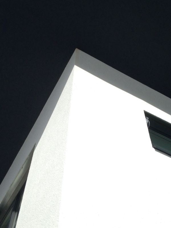

  2. Wasserfleck Fassade/Dach – Fotos zur besseren Diagnose
    Fotos wären toll
    denn Bilder sagen mehr als 1000 Worte.

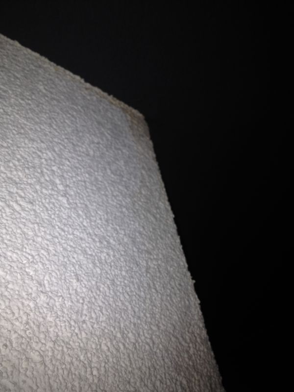

  3. Wasserfleck: Dreischichtplatten mit Silikatputz verkleidet
    Das Foto habe ich gestern am ...
    Das Foto habe ich gestern am Abend gemacht, daher die Qualität. Die Untersicht vom Dach wurde mit dreischichtplatten verkleidet und mit einem Anthrazitem Silikatputz verputzt!
    Danke im Voraus

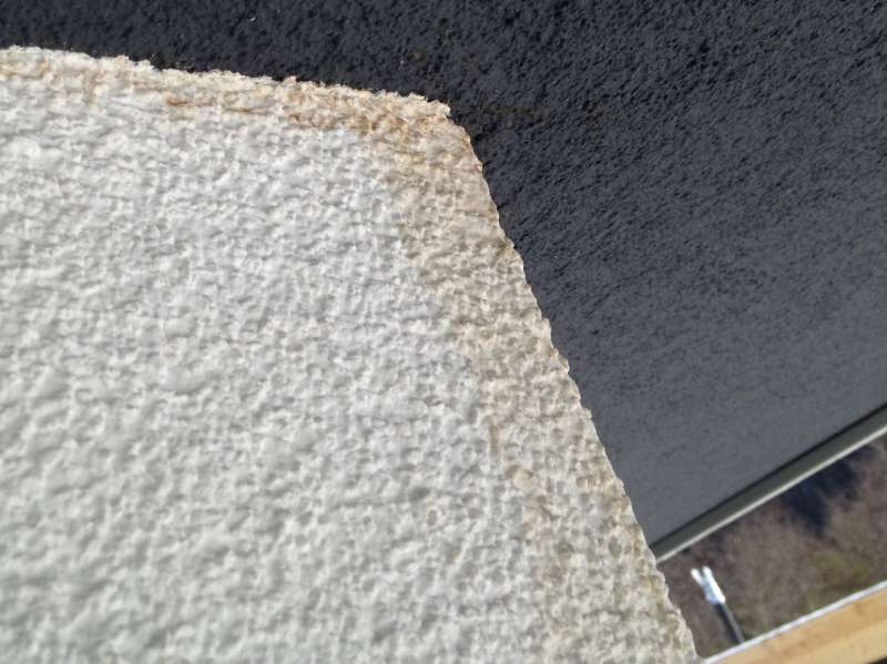

  6. Noch ein Foto
    • BAU.DE / BAU-Forum: 1. Bild zu Antwort "Noch ein Foto" auf die Frage "Wasserfleck Fassade/Dach: Ursachen, Risiken & Sofortmaßnahmen zur Schadensbegrenzung?" im BAU-Forum "Außenwände und Fassaden"

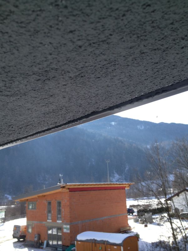

  7. Wasserfleck Analyse: Wassertropfen am Traufenbrett sichtbar
    Bei dem Foto sieht man das ...
    Bei dem Foto sieht man das auf dem Traufenbrett Wassertropfen sind!

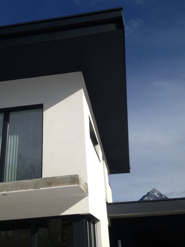

  8. Und noch ein Foto!
    • BAU.DE / BAU-Forum: 1. Bild zu Antwort "Und noch ein Foto!" auf die Frage "Wasserfleck Fassade/Dach: Ursachen, Risiken & Sofortmaßnahmen zur Schadensbegrenzung?" im BAU-Forum "Außenwände und Fassaden"
