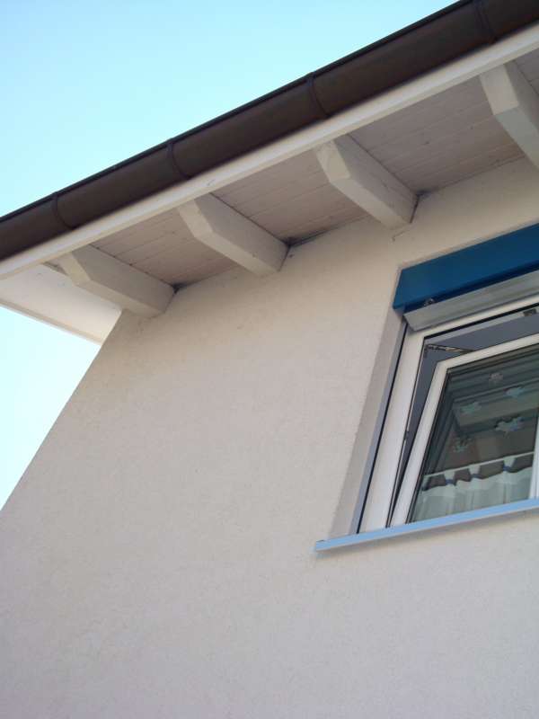

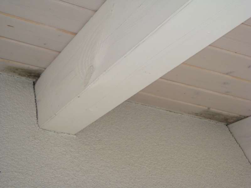

Dach Flecken: Luftdichtheitsprobleme am Sparrendurchgang?
da hat sich wohl ...
die Luftdichtheit verabschiedet. KÖNNTE es sein, dass es da Probleme im Bereich des Sparrendurchgangs gibt? Manchmal wird da ja mit PU-Schaum gearbeitet, nur, der ist nicht dauerhaft und reißt dann außerhalb der Gewährleistungszeit.
Dachaufbau wohl nicht zufällig mit einem Aufsparrendämmsystem?

Hallo Stefan, Da ich das Haus ...
Hallo Stefan, Da ich das Haus bereits fertig gebaut gekauft habe, kann ich nicht sagen, ob es mit einem Aufsparrendämmsystem realisiert wurde. Für mich ist nun Wichtig: Muss ich dagegen etwas unternehmen oder kann man dies so sein lassen? Was müsste ich machen? -

Dach Flecken: Fachmann vor Ort zur Schadensursachenklärung!
Hauskauf wie Autokauf
Keine Ahnung - war ein Neuwagen, der fuhr halt und schön war er auch noch.
Herr Ibold - sowas gibt es [zwinker], nicht jeder will wissen, was da unter der Haube ist, Hauptsache es funktioniert.
Wenn es nicht mehr so ganz funktioniert, dann wird die Werkstatt gefragt oder eben wir.
Spaß beiseite. Das sollte sich mal ein Fachmann vor Ort anschauen. Sie müssten als Anlage zum Bauvertrag ja auch Bauzeichnungen und eine Baubeschreibung bekommen haben. Wenn nicht, gibt es die zum Kopieren auch im Bauamt.
Bauart checken,
daraus folgt die Eingrenzung möglicher Schadensursachen,
[A] Fehler in der Luftdichtheit
[B] Fehler im WDVSAbk.
[C] noch was anderes?
