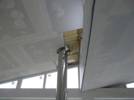

Wie kann eine Lösung aussehen, wenn ein Edelstahlkamin (Doppelwandig mit Durchmesser 26/20 cm / 3 cm Isolierung) ein nicht belüftetes Dach durchdringt. Das Problem liegt darin, dass die Folie zwischen Gipskarton und Isolierung einen Abstand zum Kamin von mindestens 7 cm aufweisen muss. Wie kann der 7 cm Spalt zwischen Edelstahlkamin abgedichtet werden bzw. wie kann vermieden werden, dass Warmluft am Kaminspalt in die Dachisolierung eindringt und an der kalten Dachoberseite kondensiert.

  7. Luftdichtung: Edelstahlkamin abdichten mit Manschetten
    Luftdichtungsmanschetten
    Hallo!
    Ihr Problem lässt sich nur mittels Luftdichtungsmanschetten lösen.
    googlen Sie sich mal durch unter dem Fachbegriff "Luftdichtungsmanschetten".
    Viel Erfolg!
