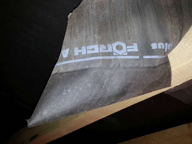

  2. Unterspannbahn: USB als zweite wasserführende Schicht
    Foto von Norbert Basqué
    Da hat er Recht ...
    Da hat er Recht ihr Zimmermann. Die USB dient ja schließlich als 2. wasserführende Schicht eines Daches. So wird auch eventuell auftauchendes Tauwasser aus den oberhalb der Kehle liegenden Bereichen sauber abgeführt.
    Zu den anderen Fragen (Ist ihr Dach eigentlich schon eingedeckt?):
    Üblicherweise nimmt man auch für die Kehle die gesamte Breite der USB, also 150 cm. Eine Notfunktion ist dann auf jeden Fall gegeben. Besser wäre es natürlich die USB im Bereich der Kehle mit einem geeigneten Klebeband zu verbinden.

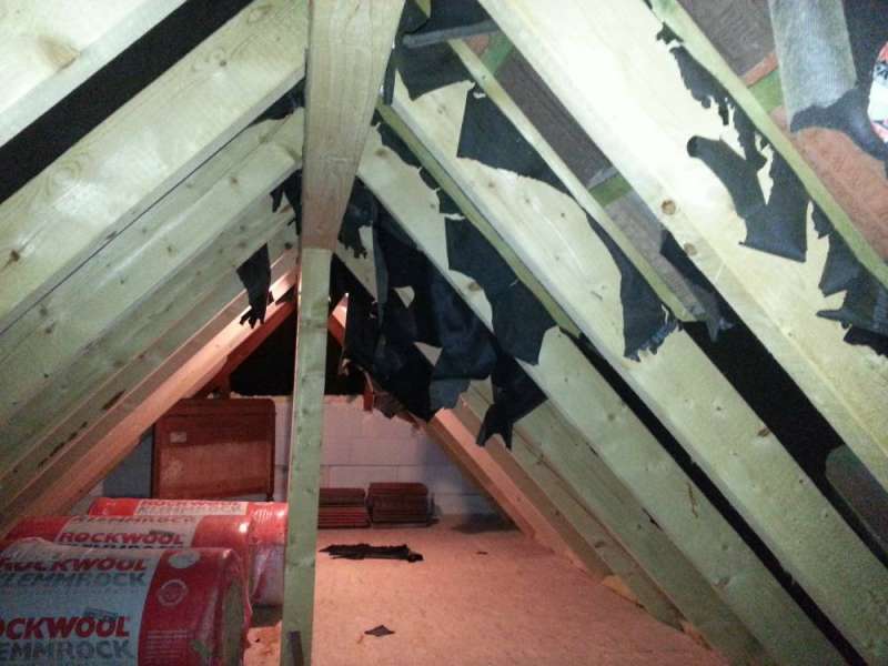

    1. Dach ist noch nicht eingedeckt; nur USB und Konterlattung
    2. Folie = IVT Aqua Protect (ist beidseitig schwarz)
    3. USB liegt im Kehlbereich direkt auf dem Kehlsparren bzw. den daran stoßenden Sparren der entsprechenden Dachflächen.

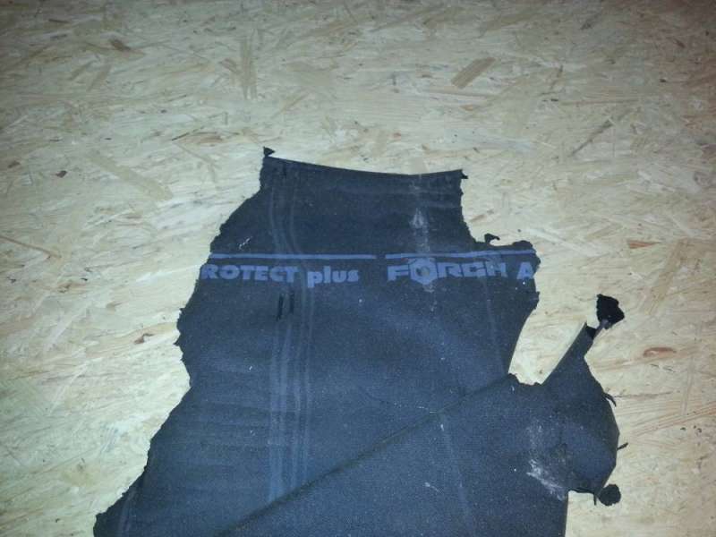

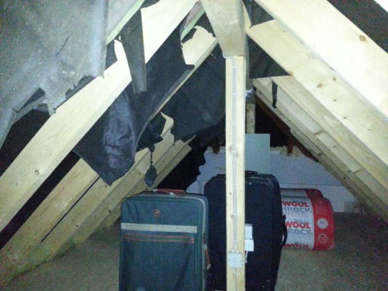

    Es wäre interessant zu wissen, ob die Bahn den Zeltfeffekt aufweist, bzw. ob die für den Einsatz eine Zulassung hat/geeignet ist.
  6. IVT-Empfehlung: Zelteffekt bei Unterspannbahn?
    @Stefan Ibold
    Die Folie wurde mir von der Fa. IVT für diese Zwecke empfohlen ... mehr kann ich dazu nicht sagen ... weiß zwar nicht genau, was der Zelteffekt ist, aber ich vermute, Sie meinen damit, dass die Folie durch etwaige Dämmung nach außen gedrückt wird und folglich das Regenwasser von der Sparrenfeldmitte gegen die Konterlattung läuft; hierzu muss ich sagen, dass die Dämmung noch nicht drin ist und die Folie folglich eher leicht durchhängt (was wohl darin liegt, dass sie bei Minusgraden aufgebracht wurde und jetzt temperaturbedingt ein wenig nachgegeben hat) ...
    • Bernd
  7. Unterspannbahn: Zelteffekt zieht Regenwasser nach innen?
    @Stefan Ibold
    es handelt sich um die Folie im hinzugefügten Link; habe jetzt auch schon verstanden, was der "Zelteffekt" ist; das würde also bedeuten, dass die Folie an den Stellen, an denen sie direkten Kontakt mit den Sparren/Dachholz hat, Regenwasser nach innen zieht ... darf denn eine USB diesen Effekt haben? Oder ist das ein Materialfehler? Darf das so bleiben? Eingedeckt wird übrigens mit Bogener Flachdachziegeln ...
    • Bernd
  8. Unterspannbahn: Winddruck oder Schnee als Ursache?
    darf sie nicht
    und nach dem, was ich im Link gelesen habe, hat sie das (angeblich) auch nicht. Hmm. Kann denn das Wasser durch Winddruck eingedrungen sein? Oder das Schnee das ablaufende Wasser behindert hat?

  23. Förch Dachbahn: Garantie abgelehnt nach 19 Jahren
    Dach von 2004 Förch verweigert eine Garantie Kein ...
    Dach von 2004 Förch verweigert eine Garantie Kein Dach von 2004 Förch verweigert eine Garantie Kein verdeckter Mangel schaut euch die Bilder an die sagen alles wie ein Löschpapier zerreißt die Bahn Keiner will es gewesen sein und wir bleiben auf dem riesen Schaden sitzen.
    • BAU.DE / BAU-Forum: 1. Bild zu Antwort "Förch Dachbahn: Garantie abgelehnt nach 19 Jahren" auf die Frage "Unterspannbahn undicht in Kehle: Ursachen, Risiken & Lösungen für Regensicherheit?" im BAU-Forum "Dach"
    • BAU.DE / BAU-Forum: 2. Bild zu Antwort "Förch Dachbahn: Garantie abgelehnt nach 19 Jahren" auf die Frage "Unterspannbahn undicht in Kehle: Ursachen, Risiken & Lösungen für Regensicherheit?" im BAU-Forum "Dach"
    • BAU.DE / BAU-Forum: 3. Bild zu Antwort "Förch Dachbahn: Garantie abgelehnt nach 19 Jahren" auf die Frage "Unterspannbahn undicht in Kehle: Ursachen, Risiken & Lösungen für Regensicherheit?" im BAU-Forum "Dach"
    • BAU.DE / BAU-Forum: 5. Bild zu Antwort "Förch Dachbahn: Garantie abgelehnt nach 19 Jahren" auf die Frage "Unterspannbahn undicht in Kehle: Ursachen, Risiken & Lösungen für Regensicherheit?" im BAU-Forum "Dach"
