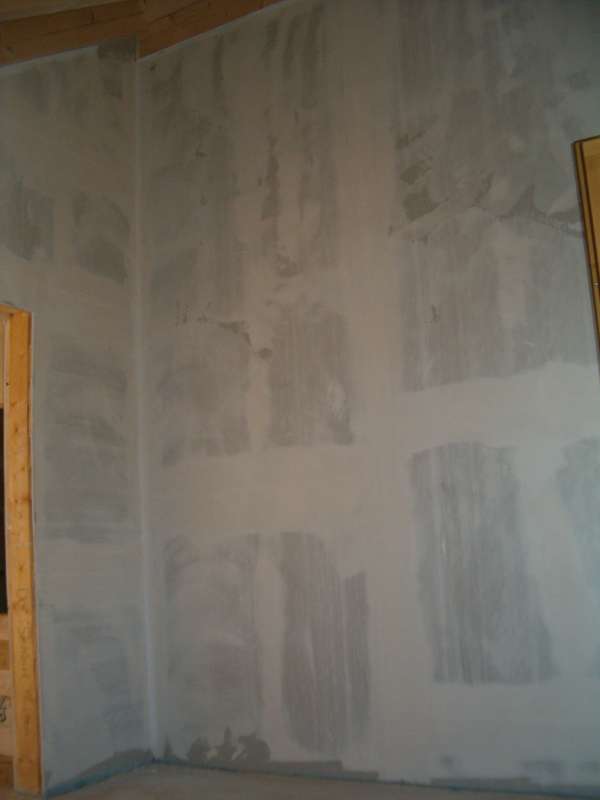

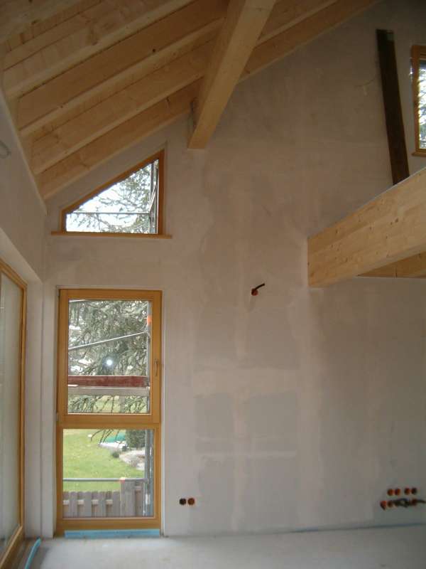

Wir möchten in unserem Neubau (offene Holzbalkendecke im EGAbk. & offener Giebel im OGAbk., also keine normalen Decken ) einigermaßen ökologische Wandgestaltung "betreiben"! Wir haben uns mit 2 malern getroffen, und beides klang total gut!
De erst würde gekkkosol Fein-Korn nehmen von Kreidezeit und auf jeden Fall grundieren, aber der Verkäufer von den Kreidezeitprodukten meinte, da muss man nicht grundieren ..
der zweite Maler würde contact plus von Keimfarben nehmen, meinte man muss auf keinen Fall grundieren. Aber im Merkblatt steht aber doch was von Grundierung, ich blicke da echt nicht mehr durch!
wem soll man was glauben ...
Unser Untergründe sind: Rigipspallten und Fermacellplatten und in der Q2 - Qualität bereits verspachtelt (Fugen mit Gewebeband etc. ... )
Wir wollen eigentlich viel selber machen, also abkleben und eventuell grundieren und auch in den einfachen Räumen mit nicht so hohen Wänden auch das Material auftragen
ABER 300 m² schaffen wir zeitlich und kräftemäßig eh nicht und bei beiden Malern, kann man dazuhelfen, wie man will! und beide waren uns sympathisch ...
was habet ihr für Erfahrung mit den beiden Produkten gemacht? oder habt ihr noch andere Tipps?
eigentlich wollten wir ja lehmstreichputz, aber die anderen beiden Materialien sind laut den Malern widerstandskräftiger und vor allem auch besser im Bad / Küche / Treppenaufgang etc. ,
und wir können beide, wenn wir mal vollständig eingerichtet sind, auch nach belieben lasieren ...

GekkkoSol auf Q2-Spachtelung: Empfehlung & Vorbereitung
Kreidezeit GekkkoSol / GekkoSol / fein Korn
Eigentlich seid Ihr bei beiden gut aufgehoben. Kreidezeit arbeitet mit Volldeklaration und die Leute von Kreidezeit stehen einem gerne beratend zur Seite.
Die Vorbereitung klingen gut und die Handwerker scheinen sich auch ordentlich vorbereitet zu haben.
Grundieren will jeder, der auf Nummer sicher gehen möchte. Nur, Ihr habt bereits nach Q2 abgespachtelt. GekkkoSol / GekkoSol sollte darauf ohne Grundierung funktionieren. Ihr könnt Euch da aber direkt im Werk bei der Technik noch einmal absichern. -

🔴 Risiko bei Q2: Raufaser statt Anstrich auf GK-Flächen
Meine natürlich Q2
Bei @2-Spachtelung würde ich niemals einen Anstrich allein empfehlen, sondern Raufasertapete o.a. strukturierte Wandbeläge vorlegen.
Ich will hier doch nicht mit Verkäufern über fachlich richtiges Beschichten von GK-Flächen diskutieren, das sollen die Herrn doch im Hausfrauenforum betreiben und Unwissenden ihr Unwissen vermitteln.
Wer Silikat-Innenfarbe gekörnt haben will, wovon ich bei GK grundsätzlich abrate, der kann ja auch Streichfüller anderer Markenhersteller verwenden. Ob das gut aussieht bezweifle ich. Aber eine Grundierung, die der schnellste und billigste Arbeitsgang ist sollte immer erfolgen.
