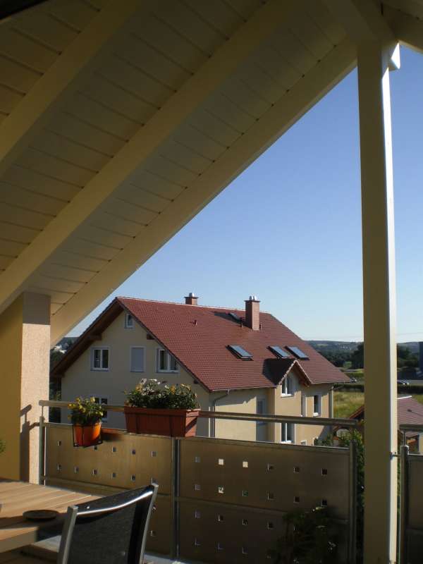

Hallo, wir suchen einen Sonnenschutz für unsere Loggia, die ein Giebeldach hat. Am liebsten und wohl auch am besten wäre uns ein Sonnensegel, weil man damit die "Dreiecksform" unserer Loggia am besten berücksichtigen kann. Der Sonnenschutz soll zum einen die Loggia beschatten, wenn wir uns draußen aufhalten, zum anderen aber auch tagsüber, wenn niemand zu Hause ist, den dahinterliegenden Wohnraum vor Sonneneinstrahlung schützen. Die Loggia wird zum Gebäude hin von einer Fensterfront (Doppeltür und seitlich abgeschrägte Fenster), seitlich vom Dach (Giebel) mit Kniestock ca. 1,2 m und nach außen von einem Balkongeländer begrenzt. Mittig in einer Flucht mit dem Geländer steht ein Balken, der den Giebel mit trägt. Der Dachüberstand ragt noch etwas darüber hinaus. Hat jemand Ideen oder ein Beispiel für so eine Situation? Uns geht es vor allem auch um die Frage, ob man das Segel senkrecht über dem Geländer oder geneigt aufhängen sollte, denkbar wären auch 2 Segel auf beiden Seiten des Mittelbalkens, aber auch für ganz neue Ideen wären wir dankbar.
  • BAU.DE / BAU-Forum: 1. Bild zu Frage "Sonnensegel für Giebeldach-Loggia: Dreiecksform optimal nutzen – Kosten & Montage?" im BAU-Forum "Balkon und Terrasse"
    🔴 KRITISCH: Statische Prüfung der Dachkonstruktion (insbesondere Mittelbalken, Giebel und Kniestock) durch einen berechtigten Statiker oder Tragwerksplaner vor jeglicher Montage ist zwingend erforderlich.
    🔴 KRITISCH: Befestigung des Sonnensegels am tragenden Mittelbalken oder am Giebel ist nur nach statischem Nachweis und mit hochfesten, korrosionsbeständigen Befestigungsmitteln zulässig – Eigenmontage ohne Planerfreigabe ist rechtlich und sicherheitstechnisch unzulässig.
    ⚠️ WICHTIG: Ein einzelnes flaches Sonnensegel reicht nicht für wirksamen Hitzeschutz im Innenraum – kombinierter Sonnenschutz (außenliegend geneigt + innenliegend reflektierend) ist erforderlich, insbesondere bei Abwesenheit.
    ⚠️ WICHTIG: Die Montage muss eine Neigung von mindestens 15° nach außen aufweisen, um Regenablauf zu gewährleisten und dynamische Windlastspitzen durch Flattern zu reduzieren.
    ⚠️ WICHTIG: Bei Dreiecksform ist die Aufteilung in zwei separate, symmetrisch geneigte Segel beidseits des Mittelbalkens statisch sicherer und geometrisch effizienter als ein einziges zentrales Segel.

    Der Nutzer plant die Montage eines Sonnensegels in einer Loggia mit Giebeldach und Dreiecksform. Die Beschreibung zeigt eine komplexe geometrische Situation mit einem Mittelbalken, Kniestock und Dachüberstand. Die gewünschte Doppelfunktion – Beschattung bei Anwesenheit und Hitzeschutz bei Abwesenheit – erfordert eine durchdachte Lösung.
    🔴 Gefahr: Die Montage eines Sonnensegels an einem Giebeldach birgt statische Risiken. Der Mittelbalken ist tragend und darf nicht ohne fachliche Prüfung belastet werden. Eine unsachgemäße Befestigung könnte die Dachstatik gefährden oder zu einem Absturz des Segels führen.
    ➕ Ergänzung: Die Neigung des Segels ist entscheidend: Eine geneigte Montage (ca. 15-30 Grad) verbessert den Regenwasserabfluss und reduziert Windlasten. Zwei separate Segel beidseits des Mittelbalkens sind eine gute Idee, um die Dreiecksform optimal auszunutzen und den Mittelbalken nicht zu überlasten.
    ⚠️ Korrektur: Die Annahme, dass ein Sonnensegel die beste Lösung für die Dreiecksform ist, ist nicht zwingend. Alternativen wie eine maßgefertigte Markise oder ein Spannsystem mit Seilen könnten besser an die Geometrie anpassbar sein und geringere statische Anforderungen stellen.
    👉 Handlungsempfehlung: Beauftragen Sie einen Statiker oder Zimmermann zur Prüfung der Tragfähigkeit des Mittelbalkens und der Dachkonstruktion. Lassen Sie die Montage nur von einem Fachbetrieb für Sonnenschutz durchführen, der Erfahrung mit Giebeldächern hat. Planen Sie zwei separate, geneigte Segel, um die Last zu verteilen und die Dreiecksform optimal zu nutzen. Holen Sie vorab mehrere Angebote ein und klären Sie die Windlastzone Ihres Standorts.
    Die Planung eines Sonnensegels für eine Giebeldach-Loggia erfordert eine sorgfältige Abwägung zwischen ästhetischer Integration, funktionalem Sonnenschutz und vor allem statischer Sicherheit – insbesondere bei der Befestigung an einem Giebel mit Kniestock und tragendem Mittelbalken.
    🔴 Gefahr: Eine unsachgemäße Befestigung des Segels am Giebel oder am tragenden Mittelbalken kann zu unzulässigen Zug- oder Kippkräften führen, die die statische Integrität des Dachkonstruktionssystems gefährden – besonders bei Windlasten oder Schneelasten im Winter.
    🔴 Gefahr: Die vorgeschlagene senkrechte Aufhängung über dem Geländer birgt ein hohes Risiko für unkontrollierte Flatterbewegungen und unvorhersehbare Lastspitzen, da Segel bei Wind nicht wie feste Bauteile, sondern als dynamische Flächen reagieren.
    ⚠️ Korrektur: Die Annahme, dass ein einzelnes Dreieckssegel die Loggia optimal beschattet, ist technisch unzureichend: Die Schutzwirkung hängt entscheidend von der Einfallshöhe der Sonne, der Segelneigung und der Materialtransparenz ab – ein flaches Segel bietet bei Mittagssonne oft kaum Schutz für den dahinterliegenden Wohnraum.
    ➕ Ergänzung: Für den gewünschten Innenraumschutz bei Abwesenheit ist ein kombinierter Ansatz erforderlich: ein außenliegender Sonnenschutz (z. B. geneigtes Segel oder Markise) zur Reduktion der solaren Wärmeeinträge und ein innenliegender, reflektierender Sonnenschutz (z. B. verspiegelte Rollos) zur Nachsteuerung – ein reines Segel allein reicht hier nicht aus.
    ✅ Zustimmung: Die Idee, den Mittelbalken als zentrale Befestigungsachse zu nutzen, ist grundsätzlich sinnvoll – sofern seine Tragfähigkeit nach statischer Berechnung nachgewiesen ist und die Befestigungsmittel (z. B. hochfeste chemische Anker) für die jeweilige Substanz (Beton, Mauerwerk, Holz) dimensioniert wurden.
    ➕ Ergänzung: Die Dachüberstände und Kniestockhöhe von 1,2 m beeinflussen maßgeblich die nutzbare Segelhöhe und -neigung; eine Neigung von 15–25° nach außen ist meist optimal, um Regenablauf zu gewährleisten und gleichzeitig den Sonnenschutz für den Wohnraum zu maximieren.
    👉 Handlungsempfehlung: Beauftragen Sie vor der Montage einen statisch geprüften Fachplaner für Sonnenschutzsysteme, der die Befestigungspunkte am Giebel, Mittelbalken und Geländer hinsichtlich Tragfähigkeit, Korrosionsbeständigkeit und Windlastklasse nach DINAbk. EN 1991-1-4 berechnet – eine Eigenmontage ohne statische Freigabe ist nicht zulässig und gefährdet die Gebäudesicherheit.
