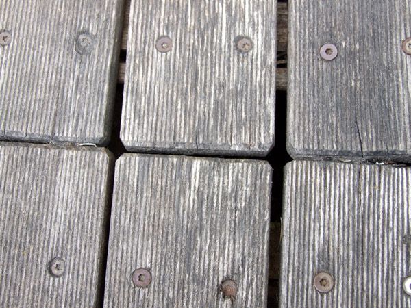

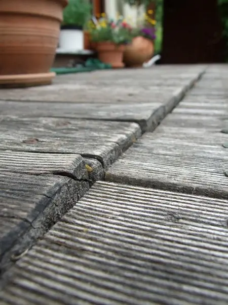

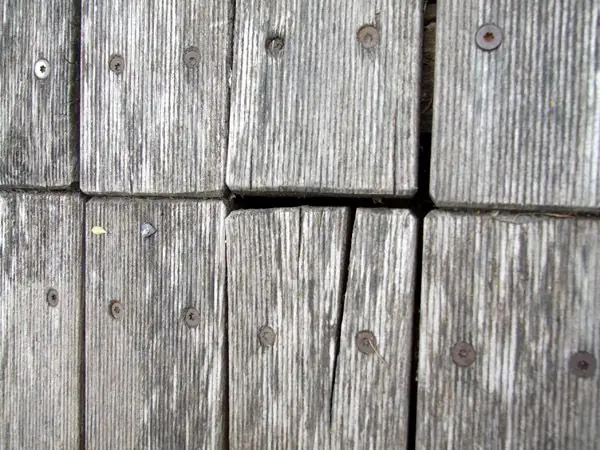

Wir haben vor 5 Jahren eine Holzterrasse aus Robinienholz bauen lassen.
Die Unterkonstruktion wurde auf geschwärzte Pfähle gesetzt.
Die Oberkonstruktion besteht aus 1 Meter langen und 22 mm starken Robinienbrettern, die nicht versetzt angebracht und verschraubt wurden.
Nach kurzer Zeit fingen mehrere Bretter der Oberkonstruktion an sich in alle Richtungen zu verziehen und wurden ausgewechselt. Seit dem haben wir alle halbe Jahre einen ganzen Schwung Bretter auswechseln müssen. Letztes Jahr kam auf unserem Druck nochmals die Firma und wollte die Konstruktion richten. Da sich in der Zwischenzeit auch die Unterkonstruktion verdreht hat, schraubten sie die übermäßig verzogenen Bretter der Oberkonstruktion ab und versuchten sie plan zu hobeln. Da sich die Unterkonstruktion durch das Verdrehen auch gespalten hatte war das verschrauben zusätzlich schwieriger.
Fazit: Die Bretter haben sich nun schon wieder so sehr verzogen, das selbst die Schrauben gerissen sind.
Was sollte man jetzt tun?
Laut Aussage der Firma ist der Grund für die Misere, weil wir die Bretter nicht geölt haben.
Kann das sein?
Im Anhang sind einige Bilder des Desasters ... Verzogene Bretter, gerissene Bretter und die gerissene Unterkonstruktion ...

    Mal abgesehen von der vermutlich zu großen Spannweite ... Auf Bild drei ist gut erkennbar, dass sich ein großer Riss direkt unter der Schraubenreihe gebildet hat.
    Mal abgesehen von dem für mein Gefühl zu engen Schraubabstand sind möglicherweise auch die falschen Schrauben verwendet worden (ohne Fräskopf), die dann zu einem massiven Aufplatzen des Holzes an dieser Stelle geführt haben ...

    Schrauben ...
    Die Schraubenlänge beträgt 5 cm und die Führung also das Gewinde der Schraube beträgt 6 mm an der stärksten Stelle. Ich habe auch ein Foto der Schrauben mit eingestellt.
    Die Unterkonstruktion ist wie man sieht gespalten und die Schrauben haben nichts mehr woran sie sich festhalten können.
    Andere Schrauben sind auf Grund der Spannung einfach abgerissen.

    Wie man auf dem zweiten Bild sehen kann sind die Bretter auch noch einmal in der Mitte mit zwei Schrauben verschraubt.
    Meine Frage, ist es normal das sich Holz derartig verzieht?
    Liegt es daran, dass das Holz nicht geölt wurde?
    Liegt es vielleicht an der Konstruktion.
    Der Fachbetrieb schreibt dazu, das es daran liegt, dass das Holz nicht zweimal im Jahr geölt wurde ... außerdem der Hinweis ...
    Holz arbeitet nun mal?

  7. 🔴 Holzterrasse: Unterkonstruktion mangelhaft & falsche Schrauben!
    Wie befürchtet sind es nicht die richtigen Schrauben ...
    auch die Unterkonstruktion ist lausig ausgeführt.
    Konstruktiver Holzschutz sieht anders aus.
  8. Holzterrasse: Waren die richtigen Schrauben vor 5 Jahren verfügbar?
    das hasteaberfeingemacht
    Hallo Bernhard,
    gute Arbeit. Die Frage ist nur die, gab es diese Schrauben schon vor 5 Jahren und wo steht, dass nur die verwendet werden dürfen?
    Ich kann anhand der Bilder nicht feststellen, dass die Kopfform ein Brett gespaltet hat.
    Mit 60er Schrauben und aus Ededlstahl wäre man bei dem Holz besser beraten gewesen, aber bei den starken Rissen in der Unterkonstruktion hätte das wohl auch nicht viel geändert.
    Dort wird die Ursache liegen:
    => nicht dauerhafte Holzart, fehlende Sortierklasse, Dimensionierung und oder keine Abdeckung/ Trennschicht.
    Gibt es keine Bilder von der Unterkonstruktion?
    Noch Gewährleistung?
    Normalerweise drängt der Auftraggeber aber auch nach einer Absprache/ Bemusterung des Belages. Sorry
    Wieviel Meterstücke liegen da jetzt nebeneinander?
    Mit der fehlenden Ölung des Belages hat das alles aber wohl wenig zu tun.
  9. Holzterrasse: Fehlende Dehnungsfugen & Unterkonstruktion-Mängel
    Wir sind uns da einig ...
    die Ölerei hätte nichts gebracht.
    Ob es die Schrauben damals schon gab? Keine Ahnung.
    Der Unterkonstruktion hätte es aber gut getan, wenn wenigstens vorgebohrt worden wäre (vermutlich).
    Was mir aber noch aufgefallen ist.
    Es gibt keine Abstände zwischen den Brettern in Längsrichtung. Wenn dieses Bild also jetzt aufgenommen wurde (zurzeit dürften die Bretter maximal trocken sein) dehnen die sich unter Feuchteeinwirkung auf jeden Fall aus und das würde auch das Abreißen der Köpfe (wohl eher der Schäfte oberhalb des Gewindes) erklären ...
    Welche Dimension haben die Balken der Unterkonstruktion?
