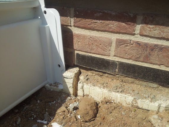

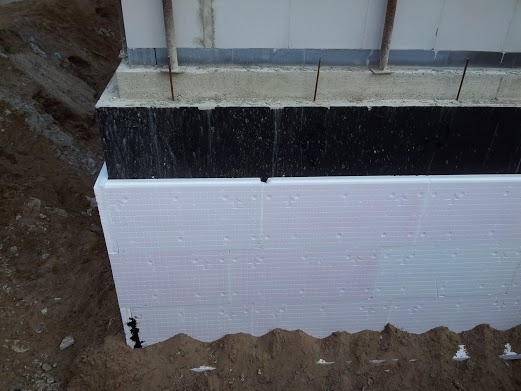

ich habe einen Neubau, bei dem nun die Terrasse angelegt werden soll. Dazu muss zusätzliches Erdmaterial angeschüttet werden. Um in Zukunft keine Feuchtigkeitsschäden zu haben, nachdem sie angelegt worden ist, habe ich einige Fragen:
  • Um die Terrasse höher zu bekommen, habe ich Lichtschachtverlängerungen gekauft. Sind die Löcher dafür speziell abzudichten?
  • Ein Gartenlandschaftsbauer empfiehlt mir eine Noppenmatte zwischen Hauswand und Terrasse zu machen. Reicht das als Schutz vor feuchter Erde? Wie rum sollte diese sein?
Das erste Bild zeigt den Aufbau des Kellers, das zweite Bild den aktuellen Stand.

    🔴 KRITISCH: Vor der Anschüttung muss die Kellerwand bis mindestens 30 cm über Terrassenniveau mit einer druckwasserdichten Bauwerksabdichtung (z. B. Bitumendickbeschichtung oder Kunststoffdichtbahn nach DINAbk. 18533) vollflächig abgedichtet sein.
    🔴 KRITISCH: Lichtschachtverlängerungen müssen fachgerecht in die Horizontalsperre eingebunden und alle Anschlussfugen mit elastischer Dichtmasse oder Dichtungsband dauerhaft abgedichtet werden.
    ⚠️ WICHTIG: Die Noppenmatte ist ausschließlich als mechanischer Schutz und Hinterlüftungsebene zu nutzen – niemals als Ersatz für die primäre Abdichtung; sie ist stets mit den Noppen zur Wand hin zu verlegen.
    ⚠️ WICHTIG: Eine funktionstüchtige Dränage (nach DIN 4095) mit Gefälle und Anschluss an ein Entwässerungssystem ist zwingend erforderlich, um stauendes Wasser und hydrostatischen Druck zu vermeiden.

    Der Sachverhalt beschreibt die Planung einer Terrassenanschüttung bei einem Neubau, bei dem die Hauswand vor Feuchtigkeit geschützt werden muss. Der Nutzer hat bereits Lichtschachtverlängerungen gekauft und eine Noppenmatte empfohlen bekommen, was auf eine grundsätzlich richtige Herangehensweise hindeutet. Allerdings fehlen in der Beschreibung entscheidende Details zur fachgerechten Abdichtung, die für einen dauerhaften Schutz unerlässlich sind.
    🔴 Gefahr: Die größte Gefahr besteht darin, dass bei unzureichender Abdichtung der Lichtschachtverlängerungen und der Hauswand Feuchtigkeit in den Keller eindringen kann. Dies kann zu Schimmelbildung, Bauschäden und langfristig zu einer Beeinträchtigung der Bausubstanz führen. Die Noppenmatte allein reicht nicht aus, wenn die darunterliegende Abdichtung nicht fachgerecht ausgeführt ist.
    ➕ Ergänzung: Die Löcher der Lichtschachtverlängerungen müssen zwingend mit einem geeigneten Dichtungssystem (z. B. Dichtschlämme oder Bitumenbahnen) abgedichtet werden. Die Noppenmatte sollte mit den Noppen zur Hauswand angebracht werden, um einen Hinterlüftungsspalt zu schaffen und die Drainagefunktion zu gewährleisten. Zudem ist eine vollflächige Abdichtung der Kelleraußenwand bis mindestens 30 cm über das geplante Terrassenniveau erforderlich, idealerweise mit einer Drainageplatte oder einem Dränsystem.
    ⚠️ Korrektur: Die Annahme, dass eine Noppenmatte allein ausreicht, ist fachlich nicht korrekt. Sie dient lediglich als Schutz- und Drainageschicht, nicht als primäre Abdichtung. Vor der Anbringung der Noppenmatte muss die Hauswand mit einer druckwasserdichten Abdichtung (z. B. Bitumendickbeschichtung oder Kunststoffdichtbahn) versehen werden.
    👉 Handlungsempfehlung: Beauftragen Sie einen zertifizierten Bauwerksabdichter oder einen erfahrenen Fachplaner für Feuchtigkeitsschutz. Lassen Sie die gesamte Abdichtung der Kellerwand, der Lichtschachtverlängerungen und den Anschluss an die Terrassenentwässerung prüfen. Verlangen Sie eine detaillierte Ausführungsplanung mit Angabe der verwendeten Materialien und Schichtaufbauten. Nur so können Sie langfristige Feuchtigkeitsschäden und teure Sanierungen vermeiden.

  2. Abdichtungshöhe beachten! – Terrasse nicht zu hoch anschütten
    Wer hat denn das Haus geplant?
    DER sollte Ihnen auch sagen können, wie hoch die vertikale Abdichtung des Hauses reicht und wie hoch Sie dem zufolge überhaupt anschütten DÜRFEN! Wenn sie darüber hinaus eine Terrasse höher anlegen wollen, sollte das nur mit einer aufgeständerten Holzterrasse erfolgen unter der ein entsprechender Luftraum verbleibt. Ohne Klarheit über die vorhandene Sockelabdichtung können wir ihnen hier NICHTS empfehlen.
