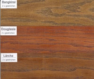

  2. Holzöl-Effekt: Dunkle Verfärbung – Ursachen & Lösungen
    Öl feuert Holz an und lässt es dunkler werden
    Die meisten Öle feuern das Holz an und lassen es dunkler wirken. Ungewöhnlich ist, dass Sie keinerlei Probeanstrich vorgenommen haben. Wenn dann noch dunklere Farbpigmente zugemischt werden, dann werden die Dielen natürlich noch dunkler.
    Nehmen Sie erst mal ein Reststück von Ihrem Holz und lassen Sie ein paar Tropfen Salatöl eine Stunde auf der Oberfläche stehen. Wenn Ihnen die erfolgte Verfärbung zu dunkel ist, dann wird es generell schwierig mit dem Ölen.
    Wenn die zu dunkle Verfärbung aber eindeutig nur von dem Pigment kommt, dann geht nur ein aggressives Abschrubben mit Intensivreiniger oder besser noch ein Abschleifen.
    Die Frage bleibt dann aber, welches Pigment noch einen ausreichenden UV-Schutz bietet. Dunkle Pigmente haben den besseren Schutz.
    Für einen Terrassenboden, der entsprechend auch genutzt wird, ist ein künstliches auf "hell" halten sehr problematisch. Laufstraßen durch unterschiedliche Anschmutzung ist vorprogrammiert.
    Hier im Bild Farbmuster auf Eiche, die bei Natural als ausreichend für UV-Schutz angesehen werden.
    • BAU.DE / BAU-Forum: 1. Bild zu Antwort "Holzöl-Effekt: Dunkle Verfärbung – Ursachen & Lösungen" auf die Frage "Garapa Terrasse zu dunkel geölt: Holzöl entfernen, aufhellen & retten?" im BAU-Forum "Balkon und Terrasse"
