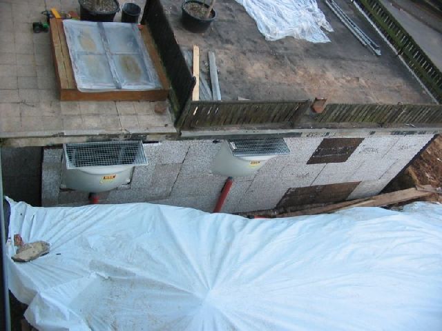

Guten Tag,
wir haben vor unser Garagenflachdach (ca. 65 m²) mit Polygonalplatten zu versehen. Die Garage (BJ. 82) wurde im Hang unterhalb unseres Hauses erbaut. Nach dem wir eine Stützmauer in Verlängerung der Garage gebaut haben, denken wir nun darüber nach das Dach der Garage als Terrasse zunutzen. Zur Zeit befindet sich auf dem Betondach (Stärke: 30 cm) der Garage eine besandete Schweißbahn in einem mehr oder weniger gutem Zustand, Blasenbildung und Innenfolie schaut heraus. Es gibt eine ältere Zeichnung wo nach ein Anbau auf der Garage mit Anschluss ans Haus geplant war. Zu dem besitzt das Haus eine geflieste Terrasse der Höhenunterschied beträgt 6 cm zum Garagendach, welches darüber erreichbar ist.
Hier nun meine Fragen:
Sollten wir die Dachbahnen vorher erneuern oder komplett entfernen?
Wie muss der Unterbau für die Polygonalplatten auf dem Dach aufgebaut sein?
Ist eine Drainageebene notwendig?
Was muss ich noch beachten?
Danke für Ihre Unterstützung.
MfG Kremer

    Die Idee, ein Garagenflachdach mit Polygonalplatten zu versehen, ist grundsätzlich realisierbar, erfordert aber eine sorgfältige Planung und Ausführung. Ich empfehle, folgende Aspekte zu berücksichtigen:
    • Zustand des Betondachs: Vor der Verlegung muss das Betondach auf Schäden wie Risse oder Abplatzungen untersucht und gegebenenfalls saniert werden.
    • Abdichtung: Die vorhandene Schweißbahn sollte auf Dichtigkeit geprüft werden. 🔴 Blasenbildung deutet auf Undichtigkeiten hin, die vor der Verlegung der Polygonalplatten behoben werden müssen. Eine zusätzliche Abdichtungsebene kann sinnvoll sein.
    • Unterbau: Ein geeigneter Unterbau ist entscheidend für die Stabilität und Langlebigkeit der Polygonalplatten. Dieser sollte eine ausreichende Tragfähigkeit besitzen und Unebenheiten ausgleichen.
    • Drainage: Eine funktionierende Drainageebene ist unerlässlich, um Staunässe unter den Platten zu vermeiden. Diese kann durch eine Kiesschicht oder spezielle Drainagematten realisiert werden.
    • Anschluss an das Haus: Der Anschluss des Garagendachs an das Haus muss fachgerecht ausgeführt werden, um Wassereintritt zu verhindern. 🔴 Hier sind möglicherweise zusätzliche Abdichtungsmaßnahmen erforderlich.
    👉 Handlungsempfehlung: Lassen Sie den Zustand des Garagendachs von einem Dachdecker oder Bausachverständigen begutachten, bevor Sie mit der Verlegung der Polygonalplatten beginnen.
