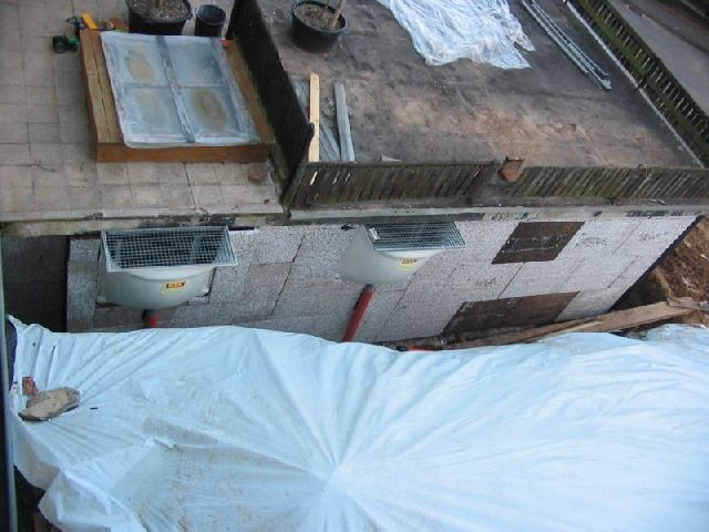

wir haben vor unser Garagenflachdach (ca. 65 m²) mit Polygonalplatten zu versehen. Die Garage (BJ. 82) wurde im Hang unterhalb unseres Hauses erbaut. Nach dem wir eine Stützmauer in Verlängerung der Garage gebaut haben, denken wir nun darüber nach das Dach der Garage als Terrasse zunutzen. Zur Zeit befindet sich auf dem Betondach (Stärke: 30 cm) der Garage eine besandete Schweißbahn in einem mehr oder weniger gutem Zustand, Blasenbildung und Innenfolie schaut heraus. Es gibt eine ältere Zeichnung wo nach ein Anbau auf der Garage mit Anschluss ans Haus geplant war. Zu dem besitzt das Haus eine geflieste Terrasse der Höhenunterschied beträgt 6 cm zum Garagendach, welches darüber erreichbar ist.
Hier nun meine Fragen:
Sollten wir die Dachbahnen vorher erneuern oder komplett entfernen?
Wie muss der Unterbau für die Polygonalplatten auf dem Dach aufgebaut sein?
Ist eine Drainageebene notwendig?
Was muss ich noch beachten?
Danke für Ihre Unterstützung.
MfG Kremer
