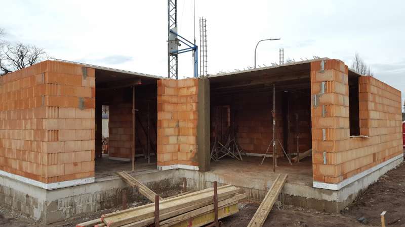

    ich habe schon viel zum Thema Sockelabdichtung/Bauwerksabdichtung durchgelesen aber leider noch keine genaue Lösung zu meiner Frage gefunden.
    Auf Grund unserer Grundstücksbegebenheiten haben wir eine Aufmauerung auf Streifenfundamenten. Die Bodenplatte wurde auf die Aufmauerung aus Betonsteinen gegossen (vgl. Foto). Unter der Bodenplatte befindet sich eine Schotterschicht. Unter dem Mauerwerk haben wir im EGAbk. eine Horizontalsperre (Absperrbahn), darüber hinaus wurde das gesamte EG gegen aufsteigende Feuchte abgeschweißt.
    Uns stellt sich nun die Frage, ab wo die Sockelabdichtung angebracht werden soll/muss und wie diese aussehen kann/muss. Uns wurde empfohlen eine Bitumendickbeschichtung anzubringen. Muss die gesamte Aufmauerung ab Oberkante Streifenfundament abgedichtet werden (bspw. Bitumendickbeschichtung) oder ist es ausreichend, ab der Horizontalsperre aufwärts abzudichten? Im Bereich der Aufmauerung soll nach Fertigstellung des WDVSAbk. wieder angefüllt werden.
    Über Tipps und Anregungen wäre ich sehr dankbar!
    dass die Betonsteine für dauerhafte Durchfeuchtung und für Frost-Tau-Wechsel in den nächsten 50 Jahren geeignet sind?
    Warum wurden die Streifenfundamente nicht bis auf die entsprechende Höhe geschalt und betoniert?
    Da wäre jetzt m, E, mindestens eine Abdichtung im erdberührten Bereich der Betronsteine fällig (wenn das mal reicht) und zusätzlich dann noch ein Spritzwasserschutz für den Sockelputz  -  alles entsprechend Sockelputz-Richtlinie.
    wenn die Steine auf der Rückseite unterhalb der Bodenplatte eine vertikale Abdichtung erhalten haben.
    Eine normale Spritzwasserabdichtung aufbringen, fertig.
