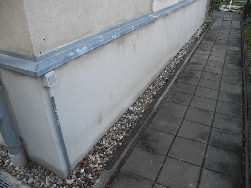

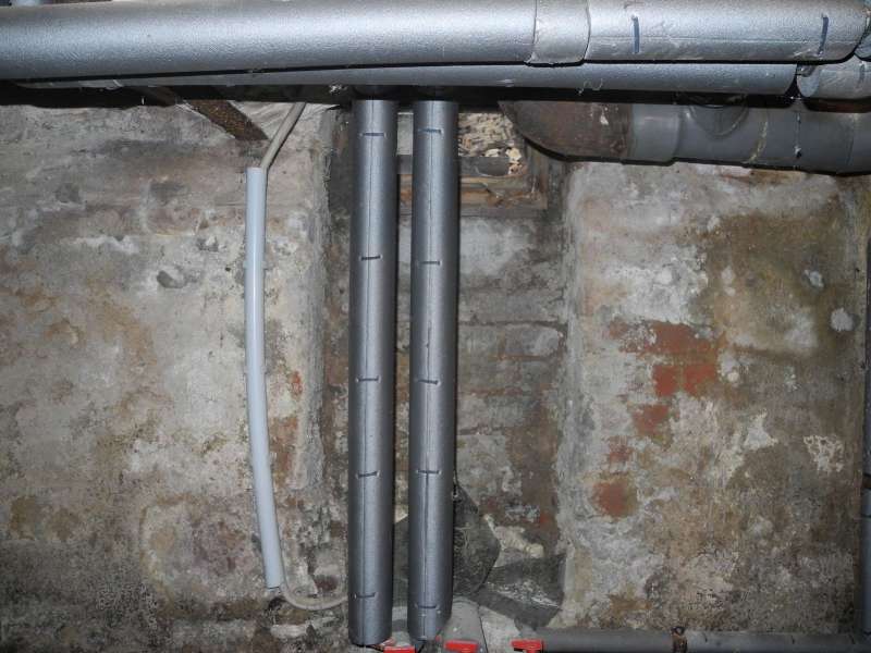

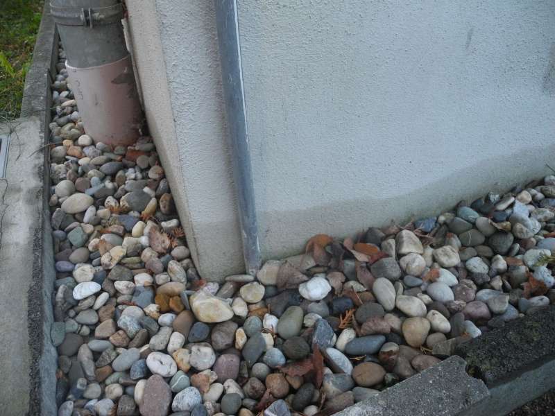

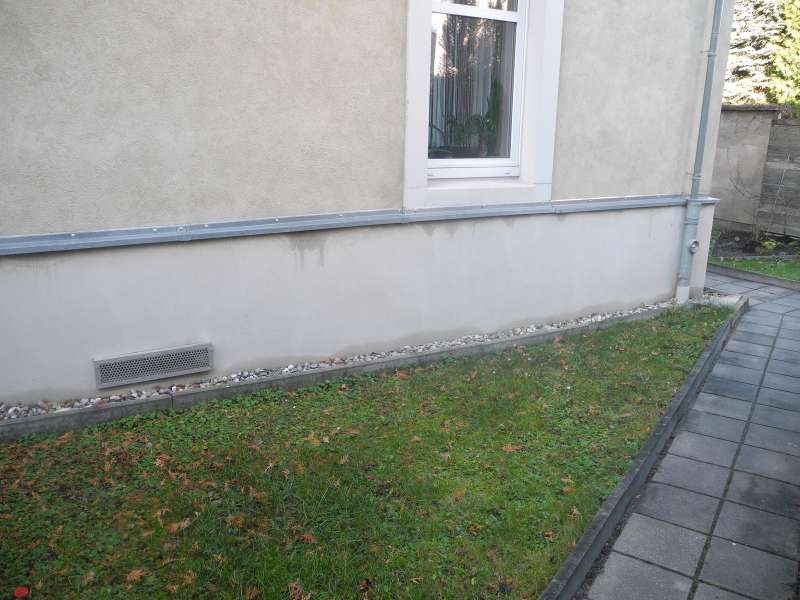

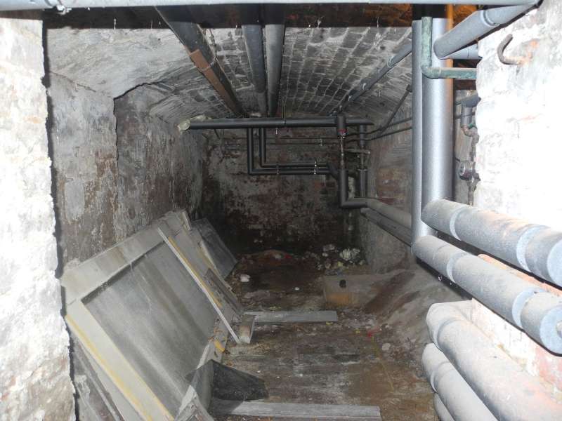

wir wollen ein Haus kaufen. Gestern war Besichtigung. Nun haben wir (neben einer sonst tollen und tadellosen Immobilie) leider dieser Wasserränder am Außenputz entdeckt, s. Bilder. Was kann das sein? Zieht der Putz Feuchtigkeit? Wenn ja, ist das außer für den Putz selbst gefährlich, kann das also irgendwie nach innen durchschlagen? Oder was kann das sonst sein?
Der Putz wurde voriges Jahr gemacht. Kann das evtl. ein Sachmangel sein?
Oder ist einfach nur Wasser hochgespritzt?
Im Keller waren die Wände und der Boden feucht. Fand ich für so einen Keller nicht ungewöhnlich, aber wenn das nach oben steigt?
Wäre für jegliche Hinweise dankbar. Egal, ob Beruhigung oder Warnung ... Hauptsache kompetent. 😉

  4. Sockelputz-Flecken – Ursache: Wasser im Traufstreifen?
    Eigentlich ganz simpel
    Bei den Flecken im Sockelputz geht es vermutlich gar nicht um Mauerwerksfeuchte. Im Traufstreifen steht Wasser nach einem Starkregen und der Putz reicht vermutlich bis in diese Pfütze hinein. Er saugt das Wasser dann hoch und so sehen Sie die feuchten Ränder. Wenn sich hinter dem Sockelputz z.B. eine mineralische Dichtschlämme befindet, dann passiert dem Haus gar nichts.
    Ob davon unabhängig irgendwo feuchtes Mauerwerk im EGAbk.-Sockelbereich vorhanden ist, sollte mal jemand mit einer Mikrowellensonde sondieren und im Zweifelsfall dann mit Bohrlochuntersuchungen verifizieren. Dann kann man genauer über den Aufwand und Umfang einer nachträglichen Bauwerksabdichtung nachdenken ...
    Der Rest sind Spekulationen.
  5. Bilderinterpretation – Was zeigen die letzten Fotos?
    und die letzten beiden Bilder zeigen ...
    und die letzten beiden Bilder zeigen bitte was?
  6. Horizontalabsperrung – Nachweis der Reparatur erforderlich!
    bezüglich : Im vorhandenen Teilkeller an ...
    bezüglich : Im vorhandenen Teilkeller an anderer Stelle wurde übrigens 1998 eine Horizontalabsperrung gemacht .. den Beweis sollten sie sich mal zeigen lassen, denn eine Reparatur ist immer zu sehen
  7. Mauerwerksfeuchte – Fachmann für Untersuchung vor Ort!
    Der Rest sind Spekulationen ...
    Auf den Fotos sieht man nicht genug, um sicher zu- oder abraten (zuraten, abraten) zu können. Da muss ein Fachmann vor Ort erste Untersuchungen zur Verteilung von Mauerwerksfeuchte vornehmen zu können ...
