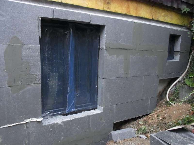

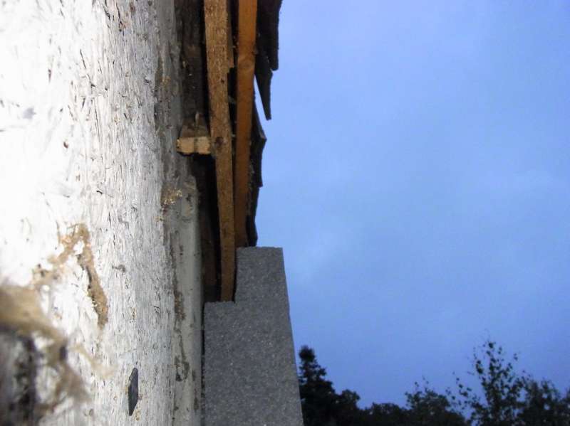

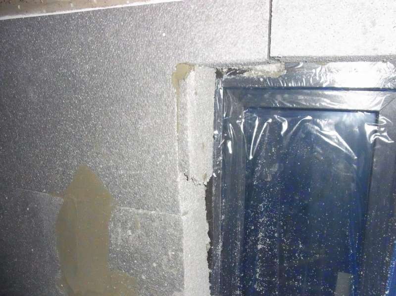

Hallo, haben uns extra weil wir nichts falsch machen wollten, für die Fassadendämmung eine Fachfirma geholt. Allerdings finden wir sehr merkwürdig, was die da zusammenwerkeln. Haben uns erst nicht viel dabei gedacht, weil ja Laien und keine Ahnung, aber dann doch mal nachgegoogelt und herausgefunden, dass die Dämmplatten z.B. erst 3 Tage nach dem Verkleben verdübelt werden dürfen. Die Firma hat aber sofort nach dem Kleben (also am selben Tag) die Dübel angefangen zu setzen. Außerdem wollen sie nun in 3 Tagen fertig sein, aber allein der Armierungsmörtel und der Oberputz müssen doch jeweils 7 Tage trocknen bevor gestrichen werden kann? Abgesehen hiervon wurde trotz reichlich Material gestückelt ohne Limit und die Fugen zwischen den Platten mit Klebemörtel teils bis 3 cm ausgefüllt, was doch eigentlich nicht sein darf. Bezahlt haben wir noch nix, hätten aber schon sollen. Der einzige der da Deutsch kann ist nun auch erstmal bis Dienstag weg, haben Baustopp angeordnet, bevor noch mehr Pfusch geschieht. Aber wie kommt man da nun raus? Am liebsten wäre uns die würden nie wieder auftauchen ... haben Angst um unsere neuen Fenster, die nicht mal abgeklebt wurden am Anfang. Wir sind verzweifelt und wissen nicht mehr weiter : ( So wie auf den Fotos hätten wir es auch hinbekommen (eher nicht, weil uns sowas gar nicht eingefallen wär).

    Der vorliegende Sachverhalt beschreibt eine Fassadendämmung, bei der die ausführende Fachfirma offenbar gegen mehrere anerkannte Regeln der Technik verstößt. Die geschilderten Mängel wie das sofortige Verdübeln der Dämmplatten, das Füllen von Fugen mit Klebemörtel und die geplante, viel zu kurze Trocknungszeit für Armierungsmörtel und Oberputz sind ernst zu nehmen. Als Laie haben Sie richtig gehandelt, indem Sie die Arbeiten gestoppt und sich informiert haben. Ihre Sorge um die neuen Fenster ist berechtigt, da mangelhafter Schutz zu Verschmutzungen oder Beschädigungen führen kann.
    🔴 Gefahr: Die sofortige Verdübelung verhindert das kontrollierte Abbinden des Klebers, was zu Hohlräumen und einer verminderten Tragfähigkeit der Dämmung führen kann. Dies birgt ein erhebliches Risiko für die Langzeitstabilität der gesamten Fassade.
    ➕ Ergänzung: Die Verwendung von Klebemörtel als Fugenfüller in einer Dicke von bis zu 3 cm ist fachlich nicht zulässig. Hierfür sind spezielle Fugenfüller oder Keilplatten vorgesehen. Zudem müssen die Dämmplatten im Verband verlegt werden, um Wärmebrücken zu vermeiden.

    Die geschilderte Ausführung der Fassadendämmung weist gravierende fachliche Mängel auf, die die gesamte Funktionsfähigkeit, Dauerhaftigkeit und Sicherheit der Wärmedämm-Verbundsysteme (WDVSAbk.) gefährden. Die unzulässige Sofortverdübelung nach dem Kleben verhindert eine ausreichende Haftentwicklung des Klebemörtels und führt zu unzureichender Plattenverankerung – ein Risiko für Plattenabhebungen, insbesondere bei Windlasten oder Temperaturwechseln.
    🔴 Gefahr: Die massenhafte Fugenfüllung mit Klebemörtel bis zu 3 cm Breite verstößt gegen die Herstellervorgaben und die DINAbk. EN 13499: Dadurch entstehen Wärmebrücken, erhöhte Feuchtespeicherung und Rissbildung im Armierungsmörtel – mit hohem Schimmel- und Bauschädenrisiko im Inneren.
    🔴 Gefahr: Die Nicht-Abdeckung der neuen Fenster stellt eine unzulässige Vernachlässigung der Baustellensicherung dar und birgt Risiken für Beschädigungen durch Spritz- und Abriebbelastung – zudem fehlt der erforderliche Anschluss des WDVS an die Fensterlaibung nach den Regeln der Technik (z. B. Anschlussprofil, Dichtung, Überdeckung).
    ⚠️ Korrektur: Die Behauptung, Armierungsmörtel und Oberputz müssten jeweils 7 Tage trocknen, ist pauschal unzutreffend: Die Trockenzeiten richten sich nach Produktzulassung, Klima und Schichtdicke – aber eine Beschleunigung durch vorschnelle Weiterverarbeitung ist stets unzulässig und führt zu Haftungs- und Rissproblemen.
    ➕ Ergänzung: Auch die fehlende Prüfung der Untergrundtauglichkeit, mangelnde Fugenüberbrückung durch die Armierung und unzureichende Verdübelungstiefe (nicht erwähnt, aber typisch bei vorschneller Montage) sind potenzielle Mängel, die eine fachkundige Baubegleitung hätte erkennen müssen.

  7. Fassadendämmung: Korrektur & Bauschaum-Desaster – Pfusch!
    Es wurde jetzt alles korrigiert, dazu ...
    Es wurde jetzt alles korrigiert, dazu musste ein Viertel wieder abgerissen werden. Die Arbeiter haben ganz schön geflucht. Dann kam der Chef an und fing an mit Bauschaum die noch frischen Plattenfugen auszusprühen, was dazu führte, dass sich die Platten von der Wand lösten ... wieder alles ab. Ich habe in dem Moment dringend nach was hartem gesucht um den Kopf dagegenzuschlagen damit der Schmerz nachlässt. Das war jedenfalls das letzte Mal dass wir eine "Fachfirma" beauftragt haben, denn was die abgeliefert haben (sind ja auch noch nicht fertig), ist nicht mal Heimwerkerqualität. Zum Glück sind wir Tag und Nacht auf der Baustelle und gucken alle 10 Minuten was die machen, ansonsten wäre schon so mancher Bock passiert, den man später nicht mehr hätte sehen können (z.B. diese L-förmigen Dämmplattenstücke über der Holzfassade ... sieht man ja nicht mehr wenn das Kehlblech oben drauf liegt).

    • Fachfirmen sind die mit Referenzen. Vielleicht wäre das bei einer Firma vom Ort nicht passiert, weil die es sich nicht leisten können, so zu pfuschen und nachher in Verruf zu geraten. Möglicherweise wäre es aber etwas teurer gewesen (und angesichts des Ärgers den Sie haben eben doch preiswerter).
    • Auf dem ersten Bild hört die Dämmung nach unten "irgendwie" auf, sodass man noch bequem Blümchen drunter pflanzen könnte. Offenbar soll, was unter Geländeoberkante liegt, gar nicht gedämmt werden? Eine Fachfirma würde sich um solche Details kümmern  -  gibt natürlich Mehraufwand und eine teurere Offerte  -  und ggf. darauf hinweisen, dass die Wand vor Beginn der Arbeiten freigelegt werden müsste.

    🔴 Kritisch/Risiko: Das Ausbringen von Bauschaum in frische Plattenfugen, wie im Beitrag Fassadendämmung: Korrektur & Bauschaum-Desaster – Pfusch! beschrieben, kann zu erheblichen Schäden führen und ist ein Zeichen für unsachgemäße Ausführung.
