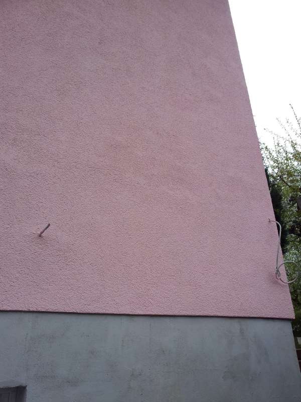

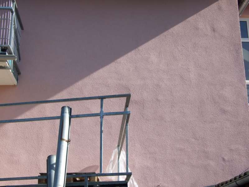

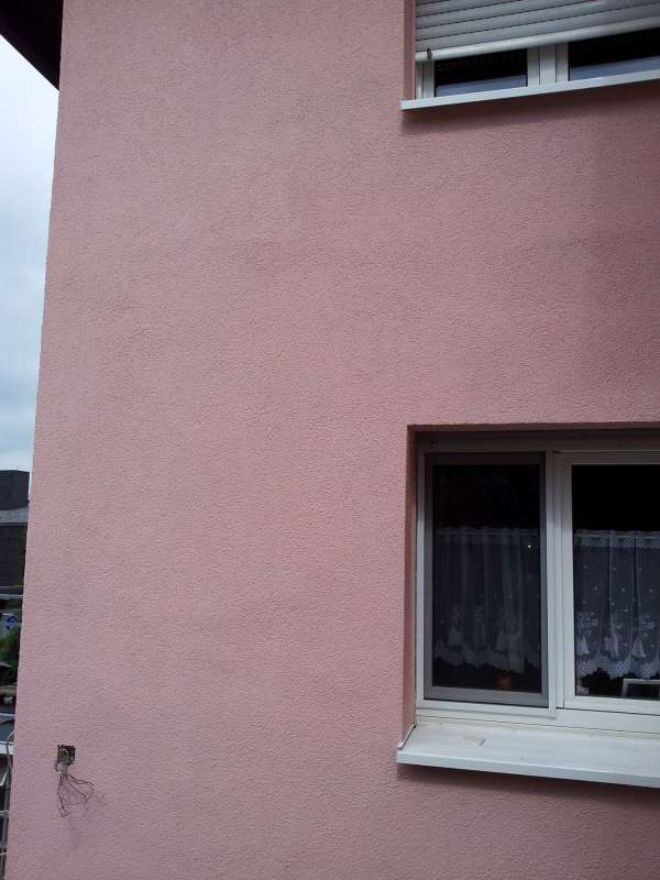

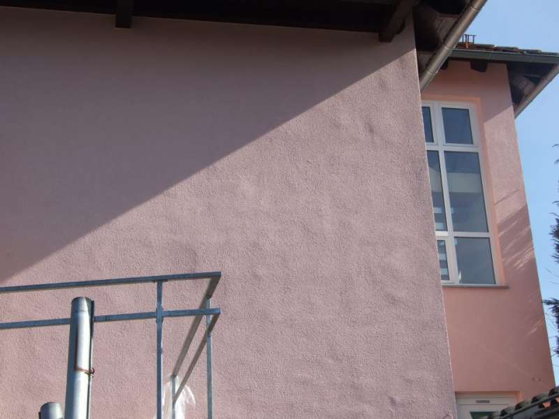

Meine Frage ist, ob die Ausführung, wie sie auf dem Foto zu sehen ist, die Qualität ist, welche ich nach einer Kompletterneuerung mit Dämmung etc. ... auf einer geraden Hauswand erwarten darf? Die ersten 3 Bilder sind nach der Dämmung und das vierte ist vorher fotografiert.

  2. Fassadendämmung: Bewertung bei Streiflicht vermeiden!
    Bewertungen bei extremen Streiflicht wie hier ...
    Bewertungen bei extremen Streiflicht wie hier sind nicht zu bewerten. Bitte mal bei normalem Lichteinfall bzw. Ohne Sonneneinstrahlung in 90 ° ablichten und Mängel rügen.

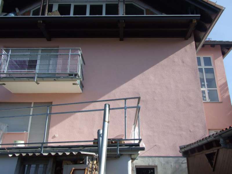

  3. Fassadendämmung: Sichtbare Buckel – Detailaufnahme
    Buckel
    Lieber Herr Schwarzmeier, ich habe es gleich nochmal fotografiert. Auf dem Foto ist das nicht so deutlich zu sehen wie mit den eigenen Augen, aber die Buckel sieht man trotzdem ganz gut.

  4. Fassadendämmung: Unplanheiten prüfen nach DIN 18202
    So sieht das schon realistischer ...
    So sieht das schon realistischer So sieht das schon realistischer aus. Unplanheiten sind m.M. nach schon erkennbar, sollten allerdings gem. den Maß-Toleranzen im Hochbau DINAbk. 18202 überprüft und dann erst bewertet werden. Sachverständigen Handwerksmeister beauftragen, wenn dann die Toleranzen überschritten sein sollte, Mängelrüge aun den Ausführenden senden.

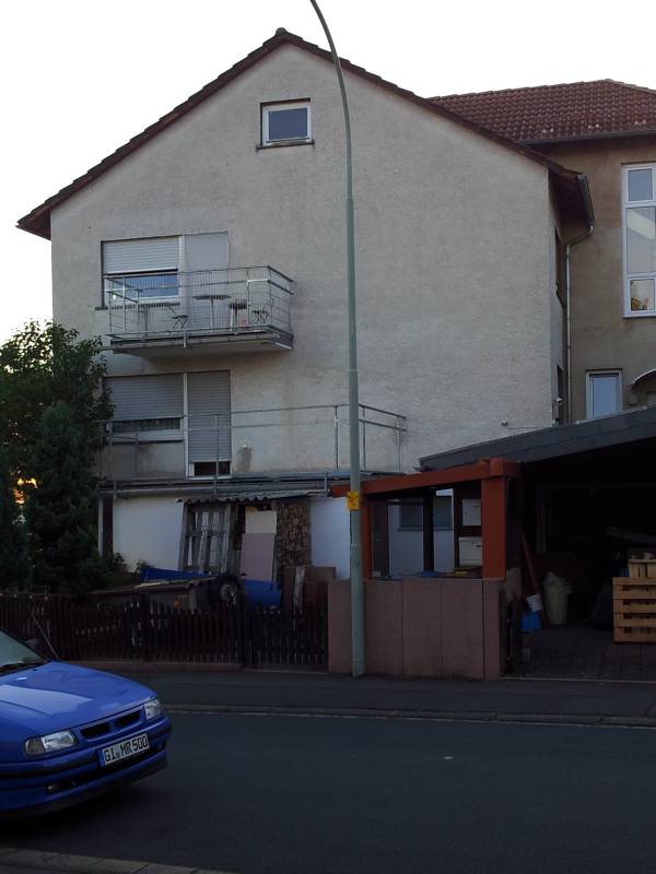

  10. Fassadensanierung: Handelt es sich um einen Altbau?
    Wieso Neubau
    Lt. Bilderanhang ist es doch ein Altbau, oder?
  11. Fassadendämmung: 'Hätte'-Diskussion bringt nicht weiter
    da habe ich wohl
    das Übersichtsfoto übersehen ... Egal! Der Drops ist eh gelutscht und die "hätte"-Diskussionen von Herrn J. bringen hier keinen weiter.
