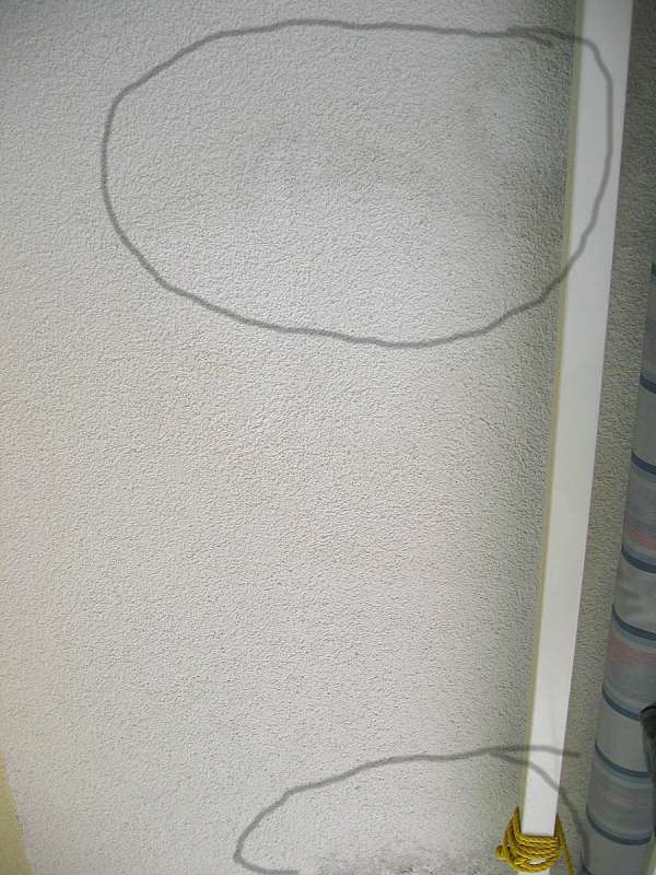

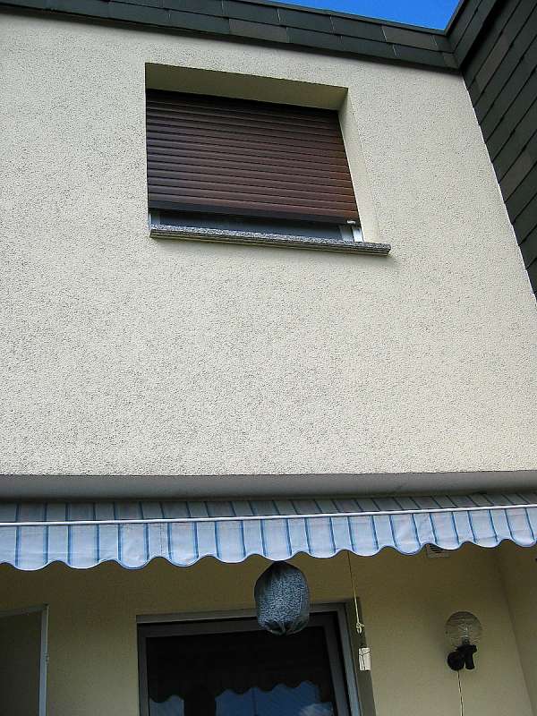

Hallo, vor einigen Jahren haben wir unser Reihenhaus dämmen lassen. Die Fensterbänke wurden vor dem Dämmen abgefräst und neue Steinbänke darauf gelegt. Unterhalb der betroffenen Wand ist der Putz nun fleckig und wird im Laufe der Zeit schwarz, wie mit Schimmel. Wir hatten schon einen Dachdecker da, das Flachdach sei aber okay.
Wer kann uns weiterhelfen? An wen müssen wir uns wenden. Die Firma, die das gemacht hat, gibt es nicht mehr.

  2. Fensterbank zu kurz: Ursache für Feuchtigkeitsschaden?
    Hallo Renate,
    der Mangel ist für mich offen_sichtlich: die zu kurze Bank! Bitte mal ein Foto von oben von den Ecken, wo die Führungsschienen auf die Bank treffen. Grüße aus HH

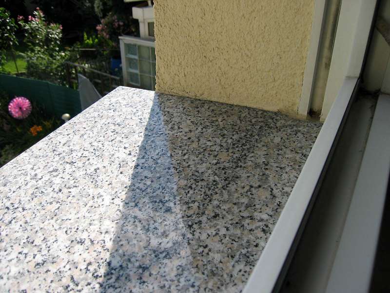

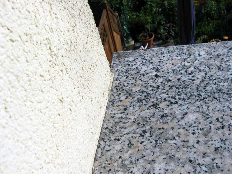

    Fotos der Fensterbank von oben sind nun zugefügt:-)
    Hallo Uwe, ich habe 2 Fotos von der Fensterbank oben gemacht:-) Führungsschienen sehe ich da allerdings keine?

  4. Feuchtigkeitsschaden: Wasser unter Fensterbank-Ecken?
    aber ich 😉
    zumindest eine. Tippe darauf, dass das Maß von Grund zu Grund dieser Kunststoffführungsleisten größer ist als die Bank lang ist, und jetzt oder früher regelmäßig Wasser von der Bank dort hinein und nach unten gelaufen ist. Die 2 Flecken liegen doch genau unterhalb der Ecken!? Grüße

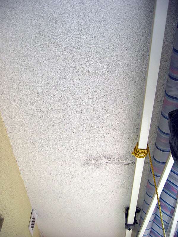

  5. Ursache gefunden? Flecken unter Fensterbank-Ecken!
    die Flecken
    ja, es stimmt, die 2 Flecken liegen unterhalb der Ecken der Fensterbank. An welcher Ecke kann man denn eine Führungsschiene entdecken? Bin neugierig! Allerdings konnte ich mir nie vorstellen, dass diese riesigen Flecken von der Fensterbank kommen könnten*lach* An welchen Handwerker muss ich mich denn wenden und was muss erneuert werden, damit es in Ordnung gebracht wird?

  7. Mehrere Fensterbänke betroffen: Nur eine Wand feucht!
    ja, so sehen noch 5 andere ...
    ja, so sehen noch 5 andere aus, allerdings sieht man nur an dieser Wand, dass was nicht stimmt.

    Nach jedem Regen werden die Flecken größer und richtig nass.
