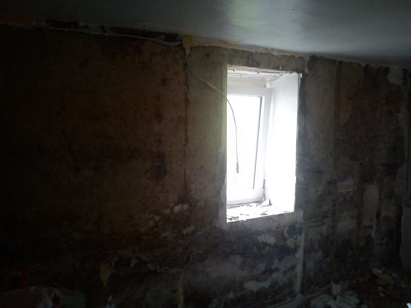

Hallo zusammen
Ich habe das Elternhaus meines Vaters geerbt. das gute Stück wurde 1811 gebaut. wie man sich vorstellen kann stehe ich da vor einer großen Herausforderung wovon die Natursteinmauer nur ein kleiner Teil ist.
  1. Trockenlegung der natursteinmauer
  2. Dämmung (Innendämmung bei Lehm Fachwerk + Naturstein)
  3. Heizung (keine vorhanden)
und noch vieles vieles mehr ...

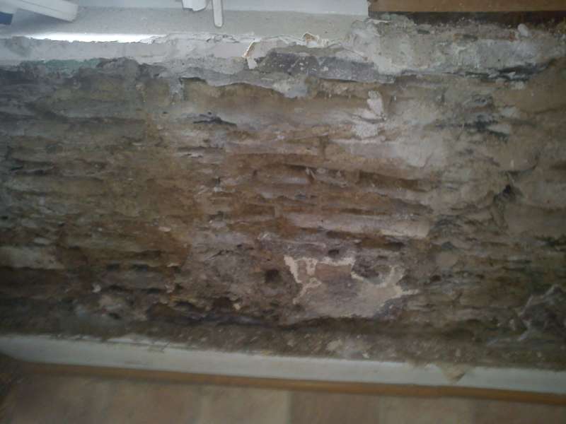

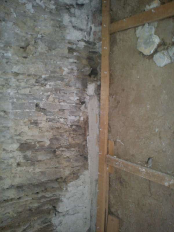

ich habe angefangen im EGAbk. die Rigipsplatten zu entfernen um eine um zu sehen was sich dahinter befindet.

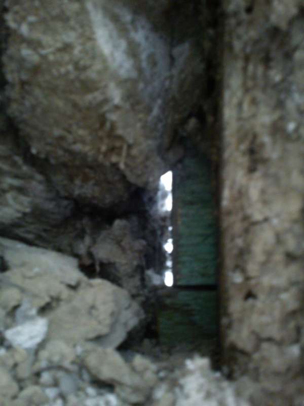

Die Seite zum Hang ist eine ca. 60 cm tiefe Natur (bruchsteinmauer) wo die untersten Reihen feucht aussehen. (wurde noch nicht von einem Fachmann getestet)
Ich wäre dankbar über alle Tipps tricks und Raatschläge zu den oben genannten Punkten
vielen Dank im Voraus
florian

    🔴 KRITISCH: Vor jeglicher Sanierung: Asbest-, Schadstoff- und Feuchteanalyse durch zertifizierten Sachverständigen – besonders bei Gebäude aus dem Jahr 1811.
    🔴 KRITISCH: Innendämmung an feuchtem Natursteinmauerwerk ist grundsätzlich unzulässig, solange die Feuchteursache nicht identifiziert und beseitigt ist – Risiko für Schimmel, Salzschäden und Wandzerfall.
    🔴 KRITISCH: Statische Prüfung der Mauer erforderlich – Hanglage, Alter (213 Jahre) und aufsteigende Feuchtigkeit gefährden die Tragsicherheit.
    ⚠️ WICHTIG: Trockenlegung darf nur nach bauphysikalischer Diagnose erfolgen; Injektionsverfahren ohne Carbidschlauch-Messung oder Salzanalyse bergen hohe Risiken für Langzeitschäden.
    ⚠️ WICHTIG: Jegliche Abdichtungsmaßnahme (Horizontalsperre, Drainage, Geländekorrektur) muss fachplanerisch abgestimmt sein – keine Eigenleistung ohne Fachbegleitung.

    👉 Handlungsempfehlung: Lassen Sie die Bausubstanz von einem Fachmann begutachten, bevor Sie mit den Arbeiten beginnen. Er kann die Ursachen der Feuchtigkeit feststellen und Ihnen die geeigneten Maßnahmen empfehlen.
    Der vorliegende Sachverhalt beschreibt ein historisches Gebäude von 1811 mit einer Natursteinmauer, die Anzeichen von Feuchtigkeit aufweist. Die Entfernung von Rigipsplatten im Erdgeschoss ist ein erster Schritt, um den Zustand der Bausubstanz zu beurteilen. Es ist jedoch wichtig zu betonen, dass bei einem derart alten Gebäude mit einer Hanglage und feuchten Natursteinmauern ein hohes Risiko für aufsteigende Feuchtigkeit und mögliche Schäden an der Bausubstanz besteht.
    🔴 Gefahr: Die sichtbare Feuchtigkeit in den unteren Reihen der Bruchsteinmauer deutet auf einen potenziellen Feuchteeintrag hin, der ohne fachmännische Untersuchung nicht ignoriert werden darf. Es besteht die Gefahr von Schimmelbildung, Frostschäden im Mauerwerk und einer Beeinträchtigung der Standsicherheit, insbesondere bei einer Hanglage.
    ➕ Ergänzung: Bei einem Gebäude von 1811 ist vor Beginn jeglicher Sanierungsarbeiten eine detaillierte Bestandsaufnahme durch einen Bausachverständigen oder einen Fachmann für historische Bausubstanz unerlässlich. Dies umfasst eine Feuchtemessung, eine Prüfung auf Schadstoffe (wie Asbest in alten Putzen oder Anstrichen) und eine statische Beurteilung der Mauer.
    ⚠️ Korrektur: Eine Innendämmung bei Natursteinmauern ist ein komplexes Thema. Falsch ausgeführte Innendämmungen können zu Tauwasserausfall und damit zu massiven Feuchteschäden im Mauerwerk führen. Eine diffusionsoffene und kapillaraktive Dämmung ist hier zwingend erforderlich, was eine fachkundige Planung voraussetzt.
    👉 Handlungsempfehlung: Beauftragen Sie umgehend einen zertifizierten Bausachverständigen mit Erfahrung im Altbau. Lassen Sie eine umfassende Feuchte- und Schadstoffanalyse durchführen. Planen Sie die Trockenlegung und eine eventuelle Innendämmung nur in enger Abstimmung mit einem Fachplaner. Verzichten Sie auf eigenständige Sanierungsversuche, da diese die Bausubstanz nachhaltig schädigen können.

    🔴 Gefahr: Die feuchten unteren Steinreihen am Hang zeigen eindeutig aufsteigende Feuchte oder seitliche Wassereinwirkung – bei Natursteinmauerwerk ohne Sperrschicht ist dies häufig Folge fehlender oder zerstörter Sockelabdichtung, unzureichender Geländegestaltung oder mangelhafter Entwässerung. Eine unsachgemäße Trockenlegung (z. B. mit Injektionsverfahren ohne vorherige Feuchtemessung) kann zu Salzausblühungen, Steinzerfall und weiterer Schädigung führen.
    🔴 Gefahr: Innendämmung an massiven Naturstein- oder Lehm-Fachwerkmauern birgt ein extrem hohes Risiko für Schimmelbildung und Bauschäden, da sie die Wandtafel abkühlt und die natürliche Feuchteverteilung stört – besonders kritisch bei feuchtem Mauerwerk und fehlender Heizung.
    ⚠️ Korrektur: Eine Innendämmung ist bei feuchtem Natursteinmauerwerk grundsätzlich nicht zulässig, solange die Feuchteursache nicht identifiziert und beseitigt ist; stattdessen ist eine fachgerechte Trockenlegung mit nachweislich wirksamer horizontaler Sperrschicht (z. B. mechanische Trennschicht) oder gegebenenfalls eine Außendämmung mit diffusionsoffener Ausführung zu prüfen.
    ➕ Ergänzung: Vor jeglicher Sanierung ist eine umfassende bauphysikalische Bestandsaufnahme erforderlich: Feuchtemessung (z. B. mit Carbidschläuchen), Salzanalyse, Sichtung der Mauerwerksfugen, Prüfung der Geländeneigung und Entwässerungssituation sowie eine statische Bewertung der Tragfähigkeit – insbesondere bei 213 Jahre altem Mauerwerk.
