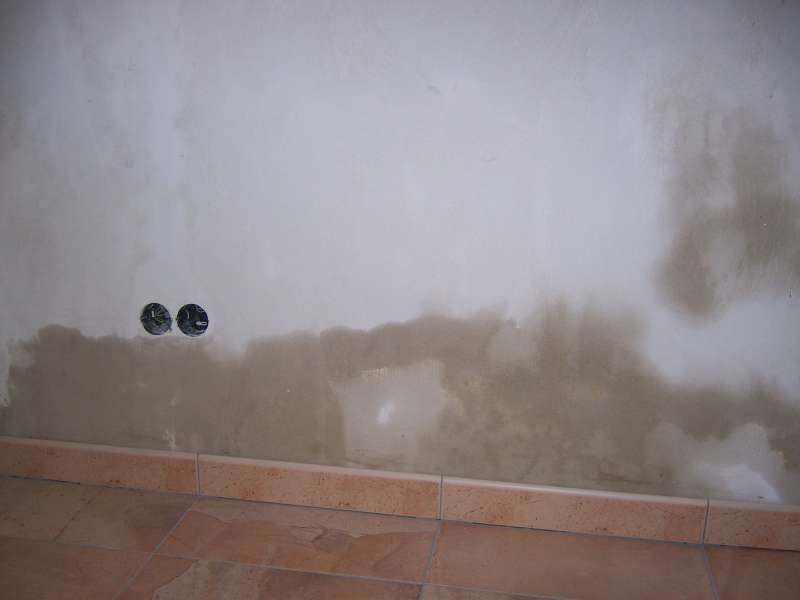

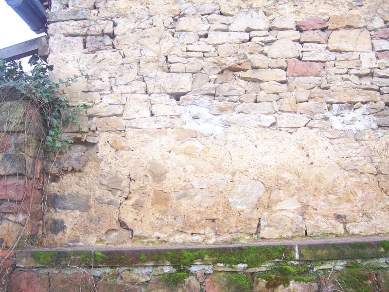

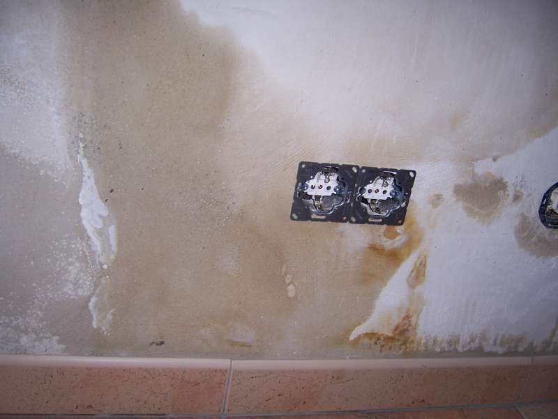

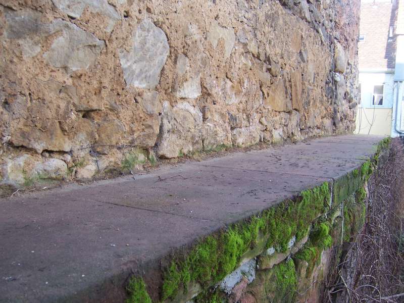

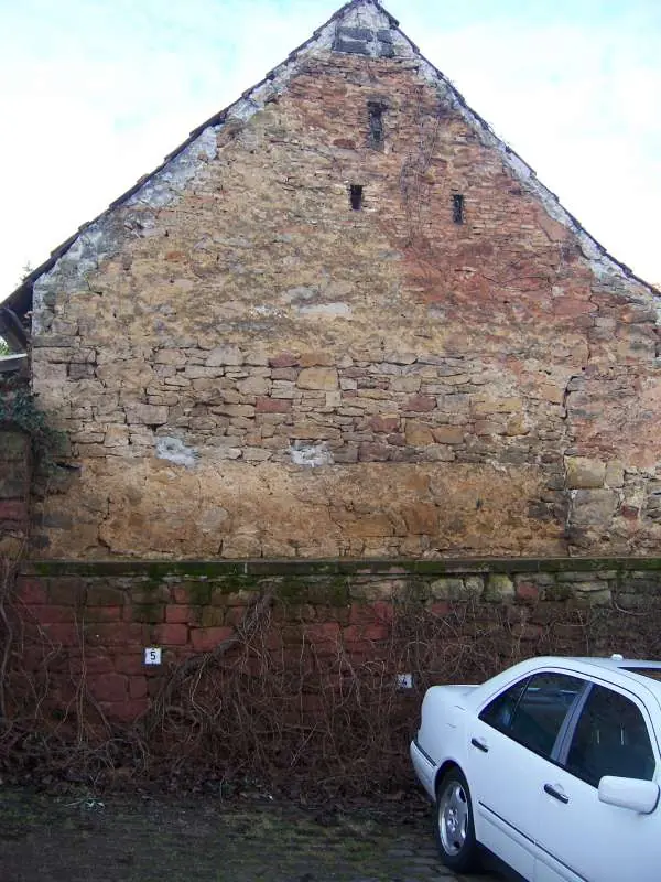

Ein Gebäudeteil meines 150 Jahre alten Winzerhauses ist eine zwischenzeitlich ausgebaute Scheune. Vor einer der Giebelwände dieser Scheune befindet sich eine Sandsteinmauer als Grundstücksgrenze, die oben mit schweren Sandsteinplatten abgedeckt ist. Die OK der Mauer befindet sich so ziemlich genau auf Fußbodenhöhe der Decke zwischen der Werkstatt im EGAbk. und einem Büro im 1. OGAbk. der ehemaligen Scheune. Aufgrund der Tatsache, dass die Sandsteinplatten ohne jegliches Gefälle verlegt sind, kann sowohl Spritzwasser als auch Regen- und Tauwasser (Regenwasser, Tauwasser) an die Giebelwand und in die Fuge zwischen Giebelwand und Sandsteinmauer gelangen und in den Sandstein der Giebelwand eindringen. Die Folge sind die nassen Stellen im Büro, die sich bis in ca. 40 cm Höhe hinaufziehen. Es muss vielleicht noch angefügt werden, dass die einzelnen Steine des Giebelmauerwerks teilweise ziemlich lose sind und die Wand dringend saniert werden muss. Da sie alles andere als schön ist, würde ich sogar ein Wärmedämmverbundsystem in Erwägung ziehen.
Was ist also zu tun hinsichtlich Feuchtigkeit? Wie ist die Wand zu sanieren? Ist ein WDS die richtige Lösung?

    🔴 KRITISCH: Sofortige statische Sicherung der losen Steine im Giebelmauerwerk – akutes Absturzrisiko und Gefährdung von Personen.
    🔴 KRITISCH: Keine Anbringung eines Wärmedämmverbundsystems (WDVSAbk.) vor vollständiger Trockenlegung und fachgerechter Abdichtung – massive Gefahr der Schimmelbildung und Bausubstanzzerstörung.
    ⚠️ WICHTIG: Fachliche Bestandsaufnahme durch zertifizierten Bausachverständigen (DINAbk. 18065 oder Denkmalschutzkompetenz) vor jeder Sanierungsmaßnahme.
    ⚠️ WICHTIG: Trocknungsphase von mindestens 3–6 Monaten nach Beseitigung der Wassereintragsursache vor Verfugung oder Innendämmung.
    ⚠️ WICHTIG: Verwendung ausschließlich diffusionsoffener, kalkbasierter Materialien (Kalkmörtel, Kalkputz) – niemals zementhaltige Systeme an historischem Bruchmauerwerk.
    Ich sehe, dass Sie Feuchtigkeitsprobleme in einem Gebäudeteil Ihres alten Winzerhauses haben, speziell im Bereich der Giebelwand und der Sandsteinmauer. 🔴 Feuchtigkeit im Mauerwerk kann zu erheblichen Schäden führen, wie z.B. Schimmelbildung, Zerstörung der Bausubstanz und Beeinträchtigung der Wohnqualität.
    Mögliche Ursachen für die Feuchtigkeit könnten sein:
    • Spritzwasser: Regenwasser, das von den Sandsteinplatten abläuft und an der Giebelwand hochspritzt.
    • Tauwasser: Kondensation von Feuchtigkeit an der kühlen Giebelwand.
    • Defekte Fugen: Beschädigte Fugen in der Sandsteinmauer, durch die Wasser eindringen kann.
    • Fehlendes Gefälle: Ein fehlendes Gefälle der Sandsteinplatten, das zu Wasseransammlungen führt.
    Ich würde von einem Wärmedämmverbundsystem (WDVS) abraten, bevor die Ursache der Feuchtigkeit behoben ist, da dies die Feuchtigkeit einschließen und die Schäden verstärken könnte. 🔴 Eine unzureichende Abdichtung kann zu Durchfeuchtung des Mauerwerks führen.
    👉 Handlungsempfehlung: Lassen Sie die Ursache der Feuchtigkeit von einem Bausachverständigen oder einem erfahrenen Maurerbetrieb untersuchen und ein Sanierungskonzept erstellen. Achten Sie darauf, dass die Sanierung die Ursache der Feuchtigkeit behebt und nicht nur die Symptome bekämpft.
    Der vorliegende Sachverhalt beschreibt eine typische Problematik bei historischem Bruchmauerwerk: Aufsteigende und eindringende Feuchtigkeit durch eine mangelhaft ausgeführte Grenzmauer aus Sandstein. Die beschriebenen nassen Stellen bis 40 cm Höhe deuten auf kapillar aufsteigende Feuchtigkeit sowie Spritzwasser hin, das durch die fehlende Abdichtung und das fehlende Gefälle der Abdeckplatten begünstigt wird.
    🔴 Gefahr: Die losen Steine im Giebelmauerwerk stellen ein akutes statisches Risiko dar. Zudem kann die anhaltende Durchfeuchtung zu Frostschäden im Mauerwerk und zu Schimmelbildung im Innenraum führen, was ein Gesundheitsrisiko darstellt.
    ⚠️ Korrektur: Ein Wärmedämmverbundsystem (WDVS) ist bei historischem Bruchmauerwerk ohne vorherige fachgerechte Trockenlegung und Sanierung kontraproduktiv. Es würde die Feuchtigkeit im Mauerwerk einschließen, die Bausubstanz weiter schädigen und zu massiven Schimmelproblemen hinter der Dämmung führen.
    ➕ Ergänzung: Zwingend erforderlich ist eine fachmännische Untersuchung der Mauerwerkskonstruktion, inklusive der Gründung und der Anschlussfuge zur Giebelwand. Eine horizontale und vertikale Abdichtung gegen aufsteigende Feuchtigkeit (z.B. durch Injektion oder mechanisches Verfahren) ist unerlässlich. Die Sandsteinabdeckung muss mit ausreichendem Gefälle (mind. 5%) und Überstand neu verlegt werden.
    👉 Handlungsempfehlung: Beauftragen Sie umgehend einen qualifizierten Bausachverständigen oder einen Fachbetrieb für historische Bausanierung. Lassen Sie vorab eine detaillierte Bestandsaufnahme und ein Sanierungskonzept erstellen. Führen Sie keine Eigenleistungen an der Statik oder Abdichtung durch. Die Sanierung sollte in folgender Reihenfolge erfolgen: 1. Statische Sicherung der losen Steine, 2. Freilegen und Abdichten des Mauerwerks, 3. Neuverlegung der Abdeckplatten mit Gefälle, 4. Optional: Innendämmung mit diffusionsoffenem System nach erfolgreicher Trockenlegung.
    Die beschriebene Situation weist eine klassische, durch konstruktionsbedingte Feuchteeinwirkung verursachte Schadensentwicklung auf: Eine horizontal nicht abgedichtete, waagerecht verlegte Sandsteinplattenabdeckung leitet Regen-, Spritz- und Tauwasser direkt in die Fuge zwischen Grenzmauer und historischem Bruchmauerwerk der Giebelwand – ein gravierender konstruktiver Mangel mit langfristigen Folgen für Statik und Raumklima.
    🔴 Gefahr: Die lockeren Steine im Giebelmauerwerk deuten auf fortgeschrittene Verwitterung und mögliche statische Instabilität hin; Feuchtigkeit beschleunigt die Zersetzung von Mörtel und Naturstein und begünstigt Frostschäden, insbesondere bei wechselnden Temperatur- und Feuchtebedingungen.
    🔴 Gefahr: Die kapillare Aufnahme von Feuchtigkeit aus der Fuge führt nicht nur zu oberflächlichen Nässeflecken, sondern kann zu dauerhafter Durchfeuchtung des Mauerwerks, Salzausblühungen, Putzabplatzungen und langfristig zu Schimmelpilzbildung im Büro führen – ein gesundheitliches Risiko, das nicht unterschätzt werden darf.
    ⚠️ Korrektur: Ein Wärmedämmverbundsystem (WDVS) ist bei feuchtem, nicht abgedichtetem und statisch unsicherem Bruchmauerwerk grundsätzlich ungeeignet und kontraproduktiv: Es versiegelt die Oberfläche, hemmt die natürliche Trocknung nach außen und führt bei fortbestehender Feuchteeintragung zur Kondensation im Mauerquerschnitt – mit erhöhtem Schimmel- und Zerstörungsrisiko.
    ➕ Ergänzung: Vor jeder Sanierung ist eine fachliche Bestandsaufnahme erforderlich: Prüfung der Fugentiefe, Mörtelart, Steinfestigkeit, Feuchteverteilung (z. B. mit Feuchtemessgerät und Thermografie) sowie Klärung, ob eine horizontale Sperrschicht (z. B. Injektionssperre) oder eine mechanische Entwässerung (z. B. Abdeckung mit Gefälle und Ablauf) technisch umsetzbar ist.
    ➕ Ergänzung: Die Sanierung muss stets schrittweise erfolgen: Erst die Ursache beseitigen (Wassereintrag stoppen), dann das Mauerwerk trocknen lassen (mehrere Monate), danach lockere Steine fachgerecht ersetzen und nur mit atmungsaktivem, historisch verträglichem Kalkmörtel neu verfugen – niemals mit zementhaltigem Mörtel.
    👉 Handlungsempfehlung: Beauftragen Sie unverzüglich einen zertifizierten Sachverständigen für Feuchteschäden und historische Bausubstanz (z. B. mit Zertifizierung nach DIN 18065 oder Bausachverständiger für Denkmalpflege), um eine detaillierte Schadensanalyse, Ursachenklärung und statische Bewertung vorzunehmen – eine Eigenentscheidung zur Sanierung ohne fachliche Begutachtung birgt erhebliche Risiken für Sicherheit, Gesundheit und Substanzwert.

    Hier bitte kein WDVSAbk.. Erst einmal bitte fachmännisch abdichten und das enthaltene Wasser entweichen lassen.
    Hier bitte kein WDVS. Erst einmal bitte fachmännisch abdichten und das enthaltene Wasser entweichen lassen.
    Abdichtungsarbeiten können hier über das Forum nach meiner Meinung nicht ausreichend dargestellt werden. Holen Sie sich bitte einen Fachmann ans Haus.
