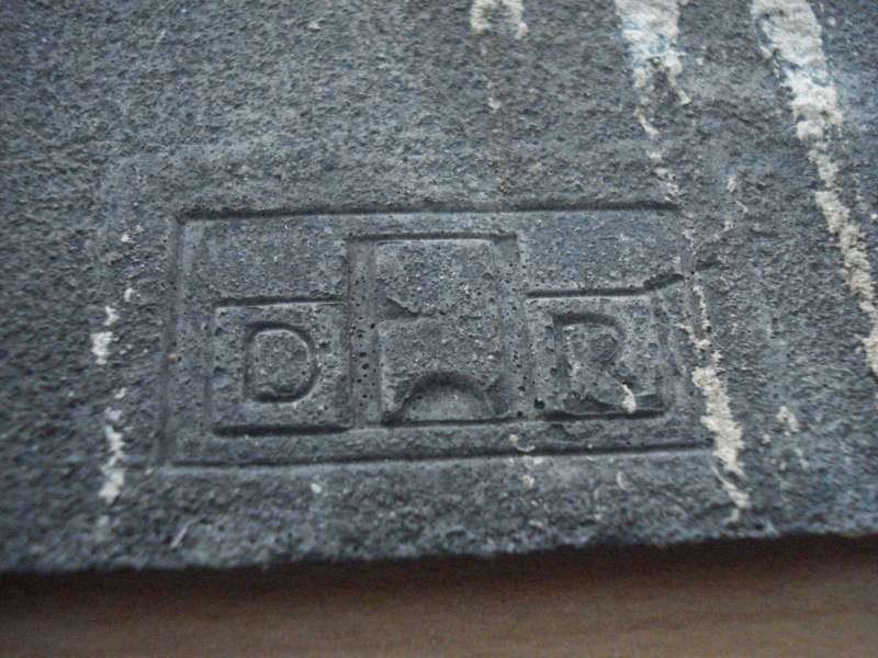

ich suche den Hersteller des auf dem Foto abgebildeten Riemchens.
Das Herstellerlogo ist mir leider unbekannt. vielleicht können Sie mir bei meiner Suche helfen. Das Riemchen an sich wurde aus ca. 1995 verbaut und hat die Abmaße 210 mm x 50 mm.
🔴 KRITISCH: Vor jeglicher Bearbeitung (Bohren, Schleifen, Entfernen) ist eine Asbestanalyse durch ein akkreditiertes Labor zwingend erforderlich – Asbestverbot war 1993, aber Restbestände wurden bis ca. 1995 verbaut.
🔴 KRITISCH: Bis zum Vorliegen eines schriftlichen Laborbefundes "asbestfrei" sind alle Arbeiten an den Riemchen strikt zu unterlassen – auch geringfügige mechanische Einwirkung kann Fasern freisetzen.
⚠️ WICHTIG: Die reine Suche nach Hersteller und Logo darf nicht über die Materialbewertung hinwegtäuschen – Maße (210 mm × 50 mm) und Baujahr (ca. 1995) allein garantieren keine Material- oder Sicherheitskompatibilität.
⚠️ WICHTIG: Bei Verdacht auf bituminöse, chlorhaltige oder sonst gesundheitsgefährdende Inhaltsstoffe ist eine umfassende Baustoffanalyse (nicht nur Asbest) nach TRGS 524 und VDIAbk. 3807 erforderlich.
Um den Hersteller der Fassadenriemchen zu finden, empfehle ich folgende Schritte:
- Detaillierte Fotos: Erstellen Sie hochauflösende Fotos der Riemchen, insbesondere vom Logo (falls vorhanden) und der Struktur.
- Maße notieren: Die genannten Maße (210 mm x 50 mm) sind wichtig. Messen Sie die Riemchen exakt nach.
- Online-Suche: Nutzen Sie Bildersuchmaschinen (Google Lens, TinEye) mit den Fotos und Maßen.
- Fachforen: Posten Sie in einschlägigen Bau- und Architekturforen mit den Fotos und Informationen.
- Baustoffhändler: Fragen Sie bei regionalen Baustoffhändlern nach, die möglicherweise ähnliche Riemchen kennen oder Kontakte zu Herstellern haben.

Der Nutzer sucht den Hersteller von Fassadenriemchen anhand eines Fotos, eines Logos, der Maße (210 mm x 50 mm) und des Baujahrs (ca. 1995). Die Anfrage zielt auf eine reine Identifikation ab, ohne dass eine konkrete Gefahr oder ein Mangel am Bauteil beschrieben wird. Aus fachlicher Sicht ist die Suche nach einem Hersteller aus den 1990er Jahren grundsätzlich nachvollziehbar, jedoch sind bei Fassadenriemchen aus dieser Zeit mehrere sicherheitsrelevante Aspekte zu beachten.
🔴 Gefahr: Bei Fassadenriemchen aus den 1990er Jahren besteht ein potenzielles Risiko, dass diese asbesthaltige Faserzementplatten oder -riemchen sein könnten. Asbest wurde in Deutschland erst 1993 verboten, jedoch wurden Restbestände noch bis etwa 1995 verbaut. Ohne eine Laboranalyse ist eine Asbestfreiheit nicht garantiert.
➕ Ergänzung: Die genannten Maße (210 mm x 50 mm) sind typisch für viele Hersteller von Spaltplatten oder Riemchen. Das Logo auf der Rückseite oder Sichtseite ist entscheidend für die Identifikation. Häufige Hersteller aus dieser Zeit sind z.B. Ardex, PCI, Sto oder Fassadenhersteller wie Eternit (bei Faserzement). Eine Bildersuche im Internet oder in Fachforen kann helfen, das Logo zu identifizieren.
⚠️ Korrektur: Die Aussage "Das Riemchen wurde aus ca. 1995 verbaut" ist unpräzise. Es ist wichtig zu unterscheiden, ob es sich um das Herstellungsjahr oder das Einbaujahr handelt. Bei Altbauten kann das Material älter sein als das Baujahr. Zudem ist die Angabe "aus ca. 1995" kein Beleg für Asbestfreiheit.
👉 Handlungsempfehlung: Vor jeder manuellen Bearbeitung (Bohren, Schleifen, Entfernen) der Riemchen muss eine Asbestuntersuchung durch ein zertifiziertes Labor erfolgen. Bis dahin sind alle Arbeiten zu unterlassen. Für die Herstellersuche empfehle ich, das Foto des Logos in spezialisierten Foren (z.B. Bauexpertenforum, Frag-einen-Experten) oder bei der Firma Eternit (für Faserzement) zu veröffentlichen. Beauftragen Sie einen Sachverständigen für Bauphysik oder Schadstoffe, wenn Sie das Material sicher identifizieren und bewerten lassen möchten.
Die Anfrage zielt auf die Identifizierung eines Herstellers von Fassadenriemchen aus ca. 1995 anhand von Maßen (210 mm × 50 mm) und eines unbekannten Logos — ein typischer Fall bei Sanierungs- oder Ersatzprojekten an historischen oder älteren Fassaden.
🔴 Gefahr: Fassadenriemchen aus den 1990er-Jahren können aus Materialien bestehen, die heute als gesundheitsgefährdend eingestuft sind — insbesondere wenn sie aus bituminösen Massen, chlorhaltigen Kunststoffen oder asbesthaltigen Füllstoffen gefertigt wurden; eine sichere Materialklassifizierung ist ohne Laboranalyse nicht möglich.
⚠️ Korrektur: Das Baujahr "ca. 1995" allein reicht nicht aus, um Asbestfreiheit zu garantieren — Asbest wurde in Dichtungs- und Klebematerialien bis Mitte der 1990er-Jahre vereinzelt verwendet, auch in Fassadenkomponenten.
➕ Ergänzung: Neben dem Logo und den Maßen sind entscheidende Merkmale zur Herstelleridentifikation: Oberflächenstruktur (glatt, geriffelt, perforiert), Materialgefühl (elastisch, spröde, gummiartig), Farbe, Brand- oder Prüfzeichen (z. B. Ü-Zeichen, CE, DINAbk.-Normangaben), sowie eventuelle Seriennummern oder Stanzmarkierungen.
❌ Widerspruch: Eine reine Logo- oder Maßsuche über Suchmaschinen ist bei solchen Spezialbauteilen meist erfolglos — Herstellerarchive sind oft nicht digitalisiert, und viele Marken wurden über Firmenübernahmen oder Insolvenzen aufgelöst.
✅ Zustimmung: Die Angabe von Maßen und Baujahr ist ein guter erster Schritt; ergänzt durch Fotos mit hoher Auflösung, Schrägen und Detailaufnahmen des Logos, lassen sich Facharchive (z. B. des Deutschen Instituts für Bautechnik oder Herstellerverbände wie VDI 3807) gezielt konsultieren.
👉 Handlungsempfehlung: Beauftragen Sie vor jeglicher Demontage oder Bearbeitung einen zertifizierten Sachverständigen für Baustoffanalyse und Altlasten, um Materialzusammensetzung, Asbestgehalt und Entsorgungsklasse zu klären — dies ist gesetzlich vorgeschrieben und schützt vor Haftungsrisiken sowie Gesundheitsgefahren.
