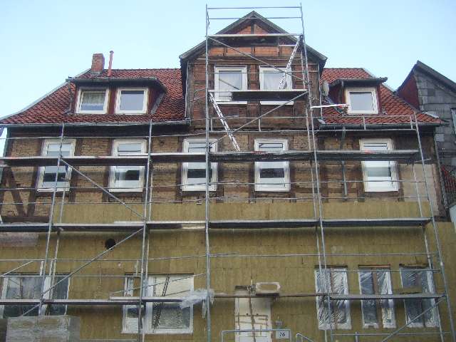

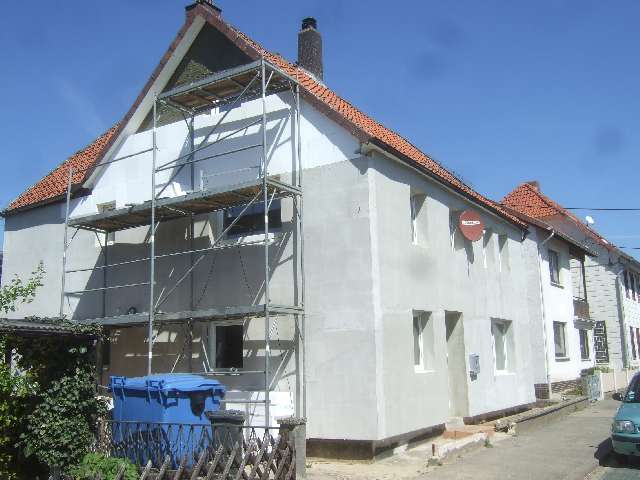

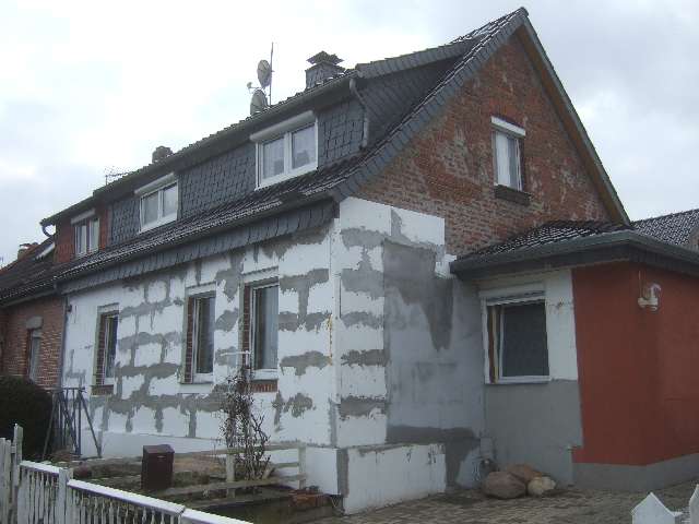

Gebäude werden einfach so zugedämmt werden, ohne Sinn und Verstand, wie auf den Fotos.

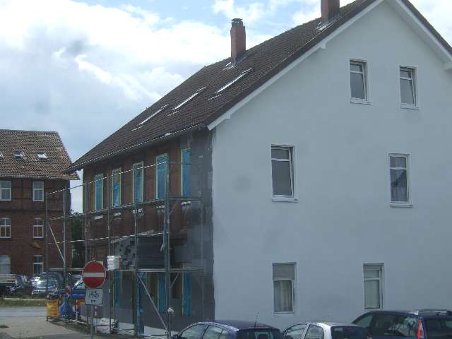

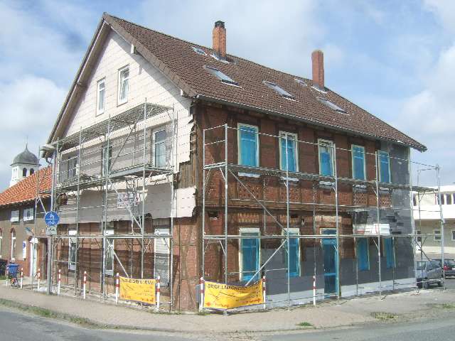

Und wieder wird ein Fachwerkhaus (siehe Foto) zugedämmt, am Giebel wird einfach eine Plane davor gehangen, Platten drüber und fertig.
Dahinter wird es gammeln bis es zusammenfällt.
Da haben dann die Kinder oder Enkel die Zeche zu bezahlen! -
