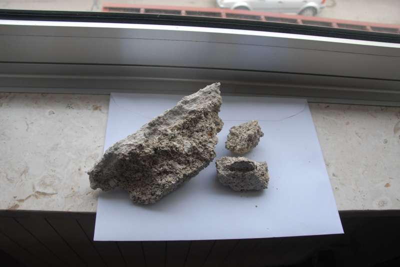

Wir haben derzeit einen Wandaufbau von ca. 1,5 cm Putz, 30 cm Hohlblock (glaube ich, siehe Foto, könnte Bimsstein sein, hat kleine Steinchen, ca. 1 mm Poren, und der Stein fühlt sich ziemlich leicht an), 2 cm Aussemputz, ca. 4-5 cm Mineralwolle, und Eternit Platten darauf. Daher die nächste Frage:

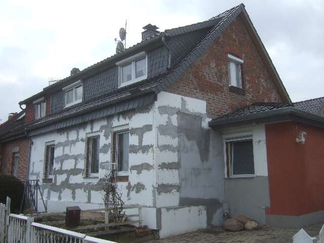

  • BAU.DE / BAU-Forum: 1. Bild zu Frage "Fenstererneuerung Altbau: WDVS sinnvoll? Fassadenänderung, Kosten & Wandaufbau prüfen!" im BAU-Forum "Außenwände und Fassaden"

    Wie man auf dem Foto sieht, werden massenhaft Häuser mit irgendwelchen Dämmstoffdicken zugepappt und für immer zerstört!
    Da richtet sich keiner nach der "neuen EnEVAbk. 2009"!
    Oder reichen 8 cm aus?!
    • BAU.DE / BAU-Forum: 1. Bild zu Antwort "WDVS-Dämmstoffdicken: Zerstörung der Bausubstanz im Altbau?" auf die Frage "Fenstererneuerung Altbau: WDVS sinnvoll? Fassadenänderung, Kosten & Wandaufbau prüfen!" im BAU-Forum "Außenwände und Fassaden"
