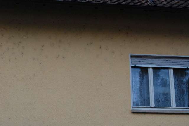

auf der Außenseite des Hauses sind zwischen Dachgeschoss und 2. OGAbk. auf einer Fläche von 3 x 6 m Flecken aufgetaucht. Sie haben einen dunklen Mittelpunkt und drumherum ist es auch ein bisschen dunkel.
Hinter der Außenwand ist kein Bad, die Küche befindet sich rechts nebendran. Es sieht von unten nicht wie Schimmel aus.
Kann mir jemand weiterhelfen? Vielen Dank!

  2. Putzanalyse: Art bestimmen für Flecken-Ursachenforschung
    k (l) eine Bilder
    und etwas wenig Informationen.
    Was für ein Putz?
    Wie lange schon drauf?
    Seit wann die Flecken?
    Grüße aus Thüringen
  3. Ursache dunkle Flecken: Insektenbefall oder Fassadenproblem?
    dunkle Flecken auf der Außenwand 24.1.2010 Nr. 2
    Haus und Putz sind von 1952. Die Putzart ist unbekannt. Die Flecken sind, sehe ich anhand älterer Fotos, seit mindestens 1,5 Jahren. Heute sagte mir jemand, dies seien Insekten, die sich gern auf der Nordseite (das ist sie ) eines Hauses ablagern würden.
  4. Fassaden-Check: Großes Foto der dunklen Flecken an Außenwand
    dunkle Flecken auf der Außenwand Foto
    vielen Dank für die schnelle Reaktion. Hier noch einmal ein größeres Foto.
    • BAU.DE / BAU-Forum: 1. Bild zu Antwort "Fassaden-Check: Großes Foto der dunklen Flecken an Außenwand" auf die Frage "Dunkle Flecken Außenwand: Ursachen, Schimmel erkennen & Fachmann-Kosten?" im BAU-Forum "Außenwände und Fassaden"
  5. Mögliche Ursache: Mauerspinne als Fassadenbewohner?
    Ratespiel
    Anhand der Minibilder und Aussage "Insekten" könnte es sich um die Mauerspinne handeln.
  6. ✅ Bestätigung: Mauerspinne als Ursache dunkler Flecken
    Jau, kann mich da nur anschließen = Mauerspinne
  7. Mauerspinnen bekämpfen: Alternativen zu Insektiziden gesucht
    dunkle Flecken auf der Außenwand Nr. 3
    Vielen Dank für die Fern-Diagnose. Das wird die Mauerspinne sein.
    Vielleicht weiß noch jemand, was man dagegen tun kann -
    außer heißes Hochdruckreinigen und ein Insektizid/ bzw. eine Farbe mit Insektizid, bei dem alle Insekten drum rum ebenfalls tot umfallen? Das würde ich gern vermeiden.
    Anscheinend ist die Mauerspinne auf dem Vormarsch, und wenn man sie nicht beim eigenen Haus bekämpft, besetzt sie auch das Nachbarhaus.
  8. Mauerspinnen-Bekämpfung: Natriumhypochlorit als Option
    Kein todsicheres Rezept ohne Toxie
    Ich habe das Problem vor Jahren mal mit Natriumhyperchlorit an einem Objekt bekämpft.
    Bin seit Jahren aber nicht mehr dort gewesen, höre aber auch nichts davon, dass die Tierchen wiederkamen.
