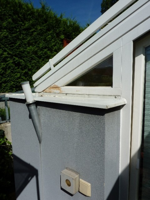

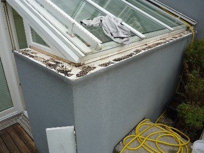

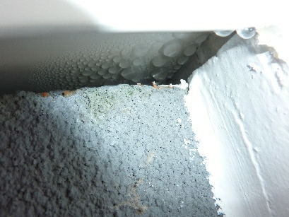

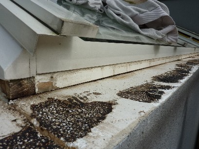

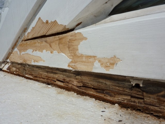

Ich habe einen Wintergarten, an dem einige Baumängel auftraten. Die Dreiecksfenster wurden erneuert, da sie durch Wassereintritt im Übergang Fenster/Fensterblech verfault waren. Die ursprünglichen Bleche hatten kein Gefälle, sodass jetzt neue Bleche mit etwas Gefälle angebracht wurden. Die Bleche wurden mit Silikonhaufen auf den Wärmeschutz der sich darunter befindlichen Betonmauer geklebt. Die Mauer schließt außen bündig mit den Fenstern ab, ist nach außen mit ca. 7 cm Styropor und nach oben (unter dem Blech) mit ca. 4 cm Styropor gedämmt, welches direkt an den Holzfenstern anliegt (kleiner Zwischenraum).
Durch das Gefälle der Bleche kann man jetzt seitlich in den entstandenen Hohlraum reinschauen. Dort habe ich jetzt an der Blechunterseite kondensiertes Wasser entdeckt. Ich vermute, dass warme Luft zwischen Betonaußenwand und Isolierung aufsteigt und dann am Blech kondensiert. Ich denke das kann auf Dauer nicht gut sein. Wie kann ich das Problem lösen? Meine Überlegung war, die Bleche nochmals entfernen lassen, den Zwischenraum (sehr klein) zwischen Isolierung und Mauer mit Schaum möglichst dicht machen und dann die Bleche wie vorher schon punktweise aufkleben (Unterlüftung). Haben Sie noch andere, laienverständlche Lösungsvorschläge?

Ich sehe hier ein Problem mit Kondenswasserbildung unter dem Fensterblech, was auf mangelhafte Ausführung oder fehlende Details beim Einbau hindeutet. Das Kondenswasser entsteht, wenn warme, feuchte Luft auf kalte Oberflächen trifft, wie z.B. die Blechunterseite.
Mögliche Ursachen sind:
- Fehlende oder mangelhafte Hinterlüftung: Der Zwischenraum zwischen Blech und Mauerwerk muss ausreichend belüftet sein, damit Feuchtigkeit abtransportiert werden kann.
- Wärmebrücke: Eine Wärmebrücke im Bereich des Fensteranschlusses kann zu kalten Oberflächen führen, an denen Kondenswasser entsteht.
- Undichte Stellen: Undichtigkeiten im Bereich des Fensteranschlusses oder des Blechs können das Eindringen von Feuchtigkeit ermöglichen.
🔴 Gefahr: Ansammlung von Kondenswasser kann zu Schimmelbildung und Schäden an der Bausubstanz führen.

🔴 Gefahr: Das Kondenswasser unter dem Blech kann langfristig zu erneuter Holzfäule an den Fensterrahmen, Schimmelbildung in der Dämmung und Durchfeuchtung der Betonmauer führen. Die warme, feuchte Luft aus dem Wintergarten steigt hinter der Dämmung auf und kondensiert am kalten Blech.
⚠️ Korrektur: Die Idee, den Hohlraum mit Schaum zu verfüllen, ist kontraproduktiv. Eine vollständige Abdichtung würde die Hinterlüftung unterbinden und das Kondenswasser einschließen, was die Schäden beschleunigt. Stattdessen ist eine kontrollierte Entlüftung und Abdichtung der Dampfbremse erforderlich.
