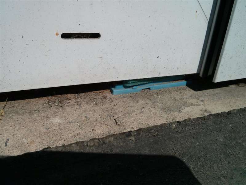

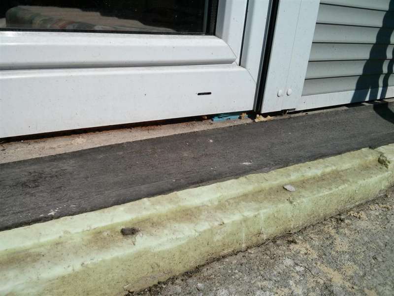

ich habe ein Haus gekauft, das eine nicht fertiggestellte Terrasse hat. Siehe Fotos

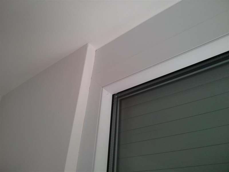

Die Fensterfront wurde einfach auf den durchlufenden Estrich gebaut, innen ist zwar winddicht abgeklebt aber außen nur unterspritzt. Hier ist nun eine Wärmebrücke aber in den letzten Jahren ist kein Schimmelproblem entstanden.

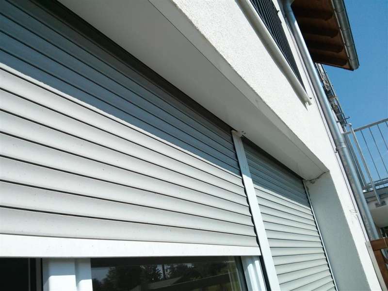

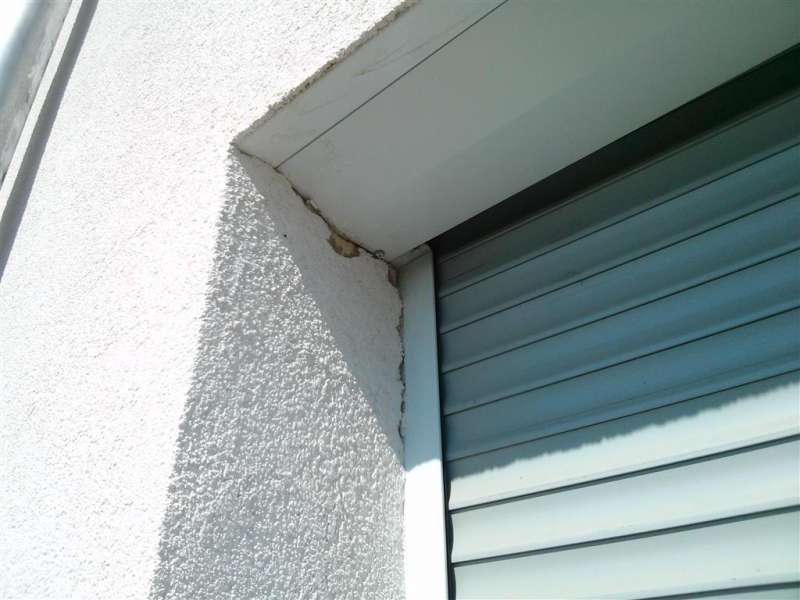

Die Putzanschlüsse innen scheinen gut ausgeführt, außen im Rollladenbereich ist er gerissen. Die Fenster liegen bloß auf blauen Abstandhaltern und sind in den Estrich geschraubt.
Wie kann man da nun einen Außenanschluss herstellen? Es ist kein Sockel unter dem Blendrahmen wo man Profil oder Fensterbank anschrauben könnte.
Ich habe mich auf den Seiten (
, ) eingelesen und kann mir nicht erklären, wie soetwas noch 2007 gegen alle Regeln der Kunst verbaut werden konnte.

    ⚠️ WICHTIG: Der gerissene Putz im Rollladenbereich ist kein Einzelphänomen, sondern ein alarmierendes Indiz für bestehende Undichtigkeit und mögliche Setzungsrisiken – unbedingt vor Ort dokumentieren.

    ➕ Ergänzung: Der gerissene Putz im Rollladenbereich ist ein deutlicher Indikator für Bewegungsrisiken – vermutlich durch Setzung, unzureichende Dehnungsfugen oder fehlende Verankerung, was die gesamte Fassadenabdichtung weiter gefährdet.

  2. Fensteranschluss: Verbreiterungsprofil & Estrich korrekt schneiden
    Foto von Josef Schrage
    Nachrüsten
    Wenn Sie sich richtig "eingelesen" haben wissen Sie ja Bescheid wie es richtig gemacht wird. Das man auch 2007 hier und da gegen alle Regeln der Technik gebaut hat kann ich mir jedoch erklären, Pfuscher werden niemals aussterben. Wie Sie nun den Außenanschluss herstellen (lassen) können, haben Sie schon teilweise selbst beschrieben. Tür ausbauen, Verbreiterungsprofil anbringen, Estrich abschneiden Alles Innen und Außen unter Beachtung der DINAbk. 18195 Neu abdichten. Siehe ( , )
    Viel Erfolg und Gruß
  3. Terrassentür-Abdichtung: Flüssigkunststoff vs. Anschlussblech
    Erstmal danke für Ihre Antwort! Die ...
    Erstmal danke für Ihre Antwort! Die Wärmebrücke hinnehmen wäre ja auch eine Möglichkeit. Wie ich dann den Außenanschluss herstelle, das weiß ich nicht. Flüssigkunststoff zum Abdichten, aber wie anschließen? Wäre ein Anschlussblech sinnvoll, dass ich dann aber in den Rahmen schrauben müsste, wo Flüssigkunststoff hochgezogen wurde?
    Bei einem Totalumbau müsste man die erste Fliesenreihe innen inkl ein Stück Estrich abtragen, damit man die Dampfsperre Rohboden zum Fenster/Sockel Ansatz herstellen kann? Sehe ich das richtig?
    Diese Fliesen bekomme ich leider nicht mehr ...
  4. Wärmebrücke vermeiden: Risiken & Bauschäden frühzeitig erkennen!
    Keine Experimente
    und nehmen Sie keine Wärmebrücken hin, da ist ein Schaden schon absehbar! Schauen Sie mal hier:
