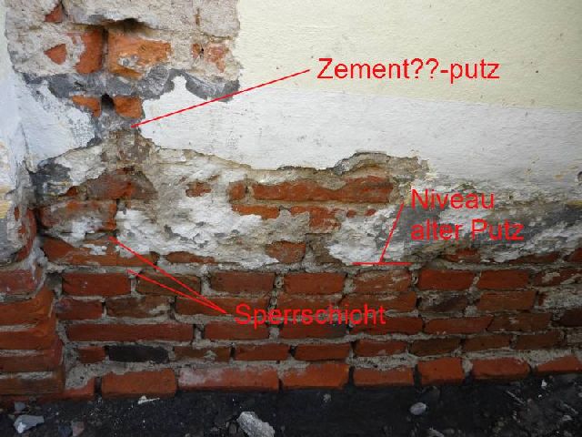

zu den Parametern:
Das Haus um 1890 erbaut hat einen Sockel aus Ziegelsteinen. Der Putz war an einigen Stellen hohl, sodass zwischen Putz und Mauerwerk Feuchtigkeit (u.a. wurde der Mutterboden mit hochgezogen und Wurzelbildung 0,1-0,3 mm) eindrang. Die Innenseite zeigte an den defekten Stellen Feuchtigkeitsflecken.
Die defekten Stellen haben ich jetzt entfernt. Nur was trage ich jetzt auf:
a meint K01
b meint Trasszement
oder gibt es hier auch eine Variante c? Und verputze ich nur die Höhe des alten Putzes oder gleich bis zur ersten Stufe (siehe Bild)
Zu berücksichtigen ist vielleicht, dass auf den nicht schadhaften Stellen ein Zementputz noch aufgebracht ist.
Weitere Info: Auf den Putz soll später ein Schwarzanstrich aufgetragen werden. Perimeterdämmung soll nicht erfolgen.

🔴 KRITISCH: Sofortige Beseitigung der Feuchtigkeitsursache (hochgezogener Mutterboden, fehlende Drainage, kapillare Aufnahme) vor jeder Putzsanierung – andernfalls drohen irreversible Mauerwerkschäden und Schimmel im Innenraum.
🔴 KRITISCH: Kein Zement- oder Kalkzementputz (z. B. K01) im Sockelbereich – diese Putze sind zu dicht und führen bei Feuchteeintrag zur Einlagerung von Feuchtigkeit, Salzen und Frostschäden im Ziegelmauerwerk.
⚠️ WICHTIG: Verwendung ausschließlich eines zertifizierten Sanierputz-Systems nach WTAAbk. mit kapillaraktiver und wasserabweisender Wirkung – kein Trasszementputz ohne Nachweis der Eignung für feuchte Sockel ohne Horizontalsperre.
⚠️ WICHTIG: Putzhöhe mindestens 15–20 cm über Geländeoberkante und bis zur ersten Stufe, um Spritzwassereintrag dauerhaft auszuschließen.
⚠️ WICHTIG: Verboten: Schwarzanstrich oder Bitumenanstrich über dem Sockelputz ohne vorherige Fachprüfung – diese blockieren die Diffusion und verschärfen Feuchteschäden massiv.
Für die Sanierung eines Sockelputzes an einem Altbau mit Ziegelmauerwerk, der durch Feuchtigkeit und Wurzelbildung geschädigt ist, empfehle ich folgende Vorgehensweise und Materialien:
- Ursachenanalyse: Zuerst muss die Ursache der Feuchtigkeit beseitigt werden. Ein hochgezogener Mutterboden sollte entfernt und eine geeignete Drainage geschaffen werden.
- Untergrundvorbereitung: Der alte, hohle Putz muss vollständig entfernt werden. Die Ziegelsteine sind gründlich zu reinigen und von losen Teilen zu befreien.
- Putzsystem: Ich empfehle ein diffusionsoffenes Sanierputzsystem. Dieses ermöglicht den Feuchtigkeitstransport aus dem Mauerwerk und verhindert erneute Schäden.
- Materialien:
- Trasszementputz: Dieser Putz ist besonders geeignet, da er die Ausblühungen von Salzen reduziert und eine gute Haftung auf Ziegelmauerwerk bietet.
- Sanierputz: Er ist diffusionsoffen und feuchtigkeitsregulierend.
- Perimeterdämmung: Bei vorhandener Perimeterdämmung muss der Putzsystem darauf abgestimmt sein.
- Schutzanstrich: Ein diffusionsoffener Schutzanstrich kann zusätzlich vor Witterungseinflüssen schützen.
🔴 Gefahr: Feuchtigkeit im Mauerwerk kann zu Frostschäden und zur Zerstörung der Bausubstanz führen.
👉 Handlungsempfehlung: Lassen Sie die Sanierung von einem Fachbetrieb durchführen, um eine fachgerechte Ausführung und die Auswahl der geeigneten Materialien sicherzustellen.
Der vorliegende Sachverhalt beschreibt einen Altbau-Sockel aus Ziegelmauerwerk (Baujahr um 1890) mit Feuchtigkeitsschäden durch hohlen Putz und Wurzeleinwuchs. Die Innenseite zeigt bereits Feuchtigkeitsflecken, was auf einen kapillaren Feuchtetransport durch das Mauerwerk hindeutet. Die Wahl des Putzmaterials ist hier kritisch, da ein falscher Putz die Feuchtigkeit im Mauerwerk einschließen und zu Frostschäden oder weiterer Durchfeuchtung führen kann.
❌ Widerspruch: Die Option K01 (Kalkzementputz) ist für einen feuchten Altbau-Sockel ungeeignet, da er zu dicht ist und die Feuchtigkeit nicht ausreichend abtrocknen lässt. Trasszementputz (Option b) ist zwar diffusionsoffener als reiner Zementputz, aber für einen Sockel mit aufsteigender Feuchtigkeit ohne Perimeterdämmung ebenfalls nicht optimal, da er nicht ausreichend kapillarbrechend wirkt.
➕ Ergänzung: Statt der genannten Optionen ist ein Sanierputz-System nach WTA (z.B. mit einem opaken, kapillaraktiven und wasserabweisenden Sanierputz) die fachlich korrekte Wahl. Dieser Putz ist speziell für feuchte, salzbelastete Altbau-Mauerwerke entwickelt und verhindert, dass Feuchtigkeit und Salze an die Oberfläche gelangen. Zudem sollte der Putz bis zur ersten Stufe (oberhalb des Spritzwasserbereichs) hochgezogen werden, um einen durchgehenden Schutz zu gewährleisten.
🔴 Gefahr: Ein Schwarzanstrich (Bitumenanstrich) auf einem ungeeigneten Putz kann die Feuchtigkeit im Mauerwerk einschließen und zu massiven Schäden wie Putzabplatzungen, Frostschäden und Schimmelbildung im Innenraum führen. Ohne Perimeterdämmung ist ein Schwarzanstrich auf dem Sockelputz grundsätzlich riskant, da er die Diffusionsfähigkeit des Putzes blockiert.
👉 Handlungsempfehlung: Beauftragen Sie einen zertifizierten Sachverständigen für Feuchteschutz und Altbausanierung. Lassen Sie vor dem Neuverputz eine Mauerwerksanalyse (Salzbelastung, Feuchtegehalt) durchführen. Verwenden Sie ein zertifiziertes Sanierputz-System nach WTA und verzichten Sie auf einen Schwarzanstrich, es sei denn, ein Fachmann bestätigt die Eignung für Ihren spezifischen Fall. Prüfen Sie zudem die Notwendigkeit einer Horizontalsperre gegen aufsteigende Feuchtigkeit.
Der Sachverhalt beschreibt einen historischen Ziegelsockel aus dem Jahr um 1890 mit lokalen Putzschäden, Hohlstellen, Feuchteeintrag durch kapillare Aufnahme und biologische Einflüsse wie Wurzelbildung – ein klassisches Zeichen für fehlende oder unzureichende horizontale und vertikale Feuchtesperrung sowie mangelhafte Materialverträglichkeit.
🔴 Gefahr: Der Einsatz von Zementputz auf historischem Ziegelmauerwerk birgt ein hohes Risiko für Schäden durch eingeschlossene Feuchtigkeit, da Zementputz wasserdampfdicht und nicht diffusionsoffen ist – dies führt zur Aufweichung des Mauerwerks, Salzausblühungen, Frostschäden und weiterem Putzabfall.
🔴 Gefahr: Die fehlende Perimeterdämmung ist zwar erwünscht, aber ohne horizontale Feuchtesperre (z. B. im Sockelbereich) bleibt die kapillare Aufnahme von Erdfeuchte ungebremst – dies ist die primäre Ursache für die beschriebenen Feuchtflecken und Hohlstellen.
⚠️ Korrektur: K01 ist kein zulässiges Putzsystem für feuchtebelastete Sockelbereiche; es handelt sich um einen reinen Innenputz ohne ausreichende Druckfestigkeit, Frost- und Feuchteresistenz für den Außenbereich.
➕ Ergänzung: Eine geeignete Variante c wäre ein mineralischer, diffusionsoffener, wasserdampfdurchlässiger, aber wasserabweisender Sockelputz auf Kalk-Trass-Basis mit mindestens 15 % Trassanteil – dieser ermöglicht Feuchteabtransport bei gleichzeitiger Widerstandsfähigkeit gegen Regen- und Erdfeuchteeinwirkung.
➕ Ergänzung: Der Putz sollte nicht nur bis zur Höhe des alten Putzes, sondern mindestens 15–20 cm über Geländeoberkante (und idealerweise bis zur ersten Stufe) geführt werden, um eine ausreichende Spritzwasserschutzzone zu gewährleisten – dies ist zwingend für die Langzeitstabilität.
✅ Zustimmung: Die Entscheidung gegen eine Perimeterdämmung ist fachlich nachvollziehbar, da diese bei fehlender horizontaler Sperrung und unzureichender Entwässerung zu einer zusätzlichen Feuchtespeicherung im Sockelbereich führen kann.
👉 Handlungsempfehlung: Beauftragen Sie einen zertifizierten Denkmalpfleger oder einen Sachverständigen für Feuchteschäden und historische Bauweisen, um vor Ort die Materialzusammensetzung des Mauerwerks, das Vorhandensein einer Feuchtesperre und die aktuelle Feuchteverteilung zu prüfen – nur so lässt sich ein dauerhaft tragfähiges Sanierungskonzept erstellen.

Sockelputz: Trassmörtel – Salzeintrag & Risiken
Trassmörtel (mit Kalk/Zement) sind schon ganz gut, solange ...
Trassmörtel (mit Kalk/Zement) sind schon ganz gut, solange keine schädlichen Salze in den Putz eingetragen werden. Haften sehr gut, aber werden durch Salzeintrag relativ schnell wieder oberflächlich zerstört.
Möglichkeit c:- kapillare Transportfähigkeit unterbinden (H-Sperre)
- Sockelbereich:
hab das mal vor einiger Zeit etwas simpel dargestellt:
Einbindung des Sockelbereiches in eine Dichtschlämme.
DS kann einfach überputzt/gestrichen werden und ist mechanisch belastbarer als "Schwarzabdichtung". Nachteil: geringere Rissüberdeckung.
