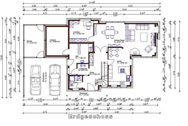

ich brauche eine technische Auskunft über einen Anschluss Dach an Wand. Folgende Voraussetzungen:
Dach vom Carport (geringe Dachneigung) soll giebelseitig an das Wohnhaus (zweischalige Bauweise, Porenbeton 11,5 cm Außenwand) angeschlossen werden. Der Porenbeton soll verputzt werden.
Ich würde nun gerne wissen, ob erst der Anschluss Dach an Wand hergestellt wird oder ob der putze die Wandfläche erst fertigstellt?
Viele Grüße
S. Ringe

    "zweischalige Bauweise; Porenbeton 11,5 cm Außenwand; Der Porenbeton soll verputzt werden?
  7. Porenbeton: Zweischalige Bauweise mit Klinker/Putz – Kein Problem?
    Putz
    Hallo Herr Filusch,
    unser Haus besteht zur Hälfte aus Klinker und zur anderen Hälfte aus Putz. Beides wurde zweischalig ausgeführt. Wo besteht da jetzt das Problem?
    Wie ist das mit dem Anschluss gemeint? Sie würden erst durchputzen?
    S. Ringe
    • SR
  8. Putzarbeiten: Durchputzen für sauberen Dachanschluss!
    ja
    ich wäre für durchputzen.
    Der putze doch sicher auch 😉
    Da braucht er nicht soviel abkleben und sauber machen.
    Und es ist jetzt und später auch kein "Loch" im Putz
    Aber alles Planungs-, Organisations- und Geschmackssache.
  9. Dachanschluss Carport: Uneinigkeit Putzer/Dachdecker – Abdichtungsprobleme!
    Hallo nochmal, ich habe nun heute nochmal mit ...
    Hallo nochmal,
    ich habe nun heute nochmal mit dem putze und dem Dachdecker gesprochen.
    Hier ist anscheinend keine Einigung hinzubekommen.
    Ich sollte noch erwähnen, dass der Anschluss des Carports wichtig ist, da hier auch der Heizungsraum mit enthalten ist, der zum Wohnhaus gehört.
    Der putze möchte durchputzen und bringt Argumente wie:
    • Es reicht doch, wenn Wakaflex mit Abschlusssleiste und Abdichtung auf dem Putz angearbeitet werden.
    • Eine Reihe Pfannen (zum anarbeiten des Wakaflex vor dem Putz) stört schon, die werden kaputt gehen. (Das ganze Dach sollte noch nicht gedeckt werden, halt wegen des Putzers)
    • Er kann nicht auf Wakaflex Putzen.

  13. Dachanschluss: Bilder zur besseren Verständigung der Experten
    Hallo, zum besseren Verständnis habe ich nun einmal ...
    zum besseren Verständnis habe ich nun einmal Bilder für die Experten, damit das Hereintröpfeln ein Ende hat.
    S. Ringe
    • BAU.DE / BAU-Forum: 1. Bild zu Antwort "Dachanschluss: Bilder zur besseren Verständigung der Experten" auf die Frage "Dachanschluss an Hauswand: Details, Abdichtung & Risiken bei Porenbeton?" im BAU-Forum "Außenwände und Fassaden"

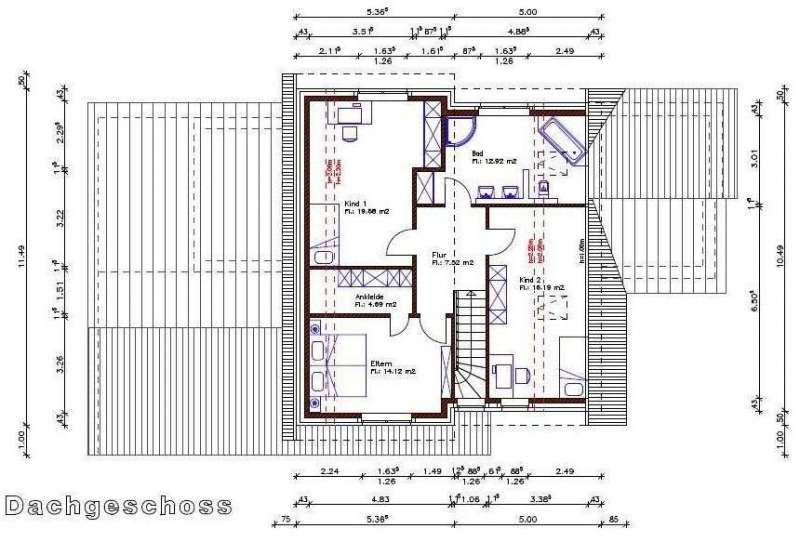

  14. Dachgeschoss: Bilder zur Verdeutlichung der Dachflächen
    Bild 2: Dachgeschoss, zum besseren Verständnis der Dachflächen ...
    Bild 2:
    Dachgeschoss, zum besseren Verständnis der Dachflächen.
    • BAU.DE / BAU-Forum: 1. Bild zu Antwort "Dachgeschoss: Bilder zur Verdeutlichung der Dachflächen" auf die Frage "Dachanschluss an Hauswand: Details, Abdichtung & Risiken bei Porenbeton?" im BAU-Forum "Außenwände und Fassaden"
