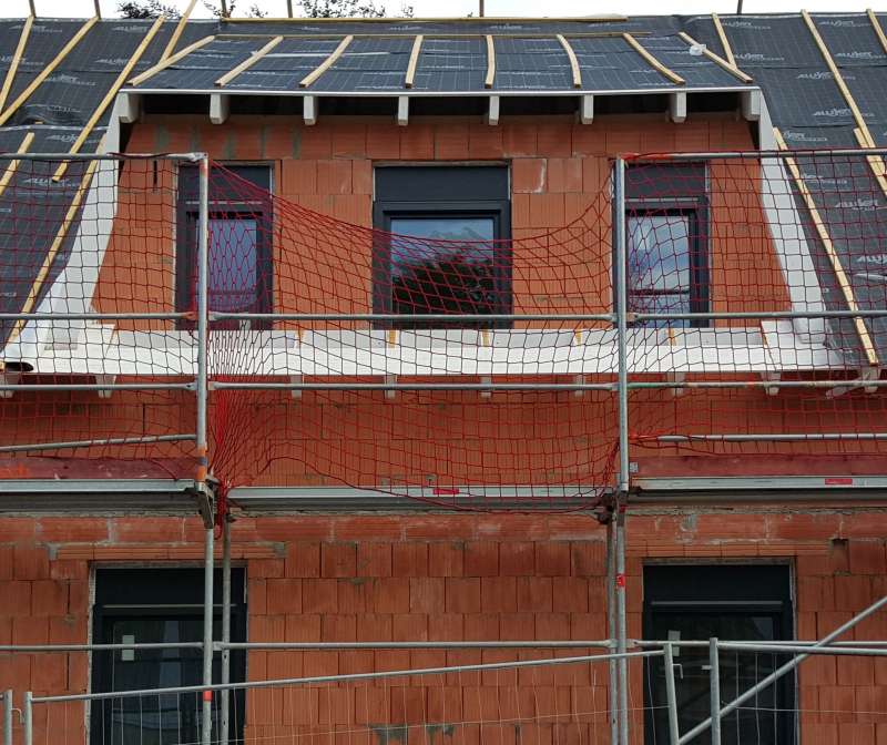

Hallo Experten, ich habe folgendes Problem:
Bei unserem Neubau haben wir uns für eine Trapezgaube entschieden. Es scheint nun als ob die Gaube bzw. der gesamte Dachstuhl zu hoch ist, da der Balken welcher die durchgehende Traufe hält zum Teil (ca. 20 cm) die Gauben-Fenster im unteren Bereich abdeckt. Ich gehe davon aus, dass dieses Phänomen dadurch zustande gekommen ist, dass der Kniestock um 25 cm höher geworden ist. Die Baufirma meint: "Kein Problem wir sägen das aus und setzen weit ausladende Fensterbänke als Dachanschluss ... "
Ich befürchte nun dass dies nicht sehr schön aussehen wird und vielleicht auch nicht gerade zweckmäßig ist. Ich frage mich auch ob da nicht doch ein Konstruktionsfehler vorliegt. Über einen Rat wäre ich sehr dankbar.

    🔴 KRITISCH: Aussägen oder Kürzen eines tragenden Balkens ohne statischen Nachweis ist verboten und gefährdet die Standsicherheit des gesamten Dachstuhls.
    🔴 KRITISCH: Ein Dachanschluss über „weit ausladende Fensterbänke“ statt fachgerechter Anschlusselemente erfüllt keine bauphysikalischen Anforderungen an Dichtigkeit, Wärmedämmung und Feuchteschutz – hohe Gefahr von Schimmel, Holzfaulnis und Bauschäden.
    ⚠️ WICHTIG: Eine nachträgliche Erhöhung des Kniestocks um 25 cm ohne Neuberechnung der Gaubenabmessungen und -geometrie stellt einen gravierenden Planungsfehler dar und verletzt baurechtliche Nachweispflichten (z. B. Energieeinsparverordnung, Belichtungsvorgaben).
    ⚠️ WICHTIG: Eine um 20 cm reduzierte lichte Fensterhöhe kann die bauordnungsrechtlich geforderte Mindestbelichtung von Aufenthaltsräumen unterschreiten – Prüfung durch Sachverständigen erforderlich.

    👉 Handlungsempfehlung: Lassen Sie die Situation von einem unabhängigen Architekten oder Bausachverständigen begutachten. Dieser kann die Ursache identifizieren und geeignete Maßnahmen vorschlagen.
    Der vorliegende Sachverhalt beschreibt einen Planungs- oder Ausführungsfehler bei einem Neubau mit Trapezgaube. Die Gaube bzw. der Dachstuhl scheint zu hoch geraten zu sein, sodass ein tragender Balken die Gaubenfenster im unteren Bereich um ca. 20 cm verdeckt. Die Ursache wird in einer nachträglichen Erhöhung des Kniestocks um 25 cm vermutet, was die Proportionen des gesamten Dachaufbaus verschoben hat.
    ✅ Zustimmung: Ihre Befürchtung, dass hier ein Konstruktionsfehler vorliegt, ist fachlich nachvollziehbar. Eine nachträgliche Änderung des Kniestocks ohne Anpassung der Gaubengeometrie führt zwangsläufig zu Maßabweichungen und Funktionsbeeinträchtigungen.
    ⚠️ Korrektur: Die Aussage der Baufirma, das Problem durch Ausklinken des Balkens und den Einbau weit ausladender Fensterbänke zu lösen, ist fachlich bedenklich. Ein tragender Balken darf nicht ohne statischen Nachweis gekürzt oder geschwächt werden. Zudem würde eine ausladende Fensterbank als Dachanschluss die Abdichtung und Entwässerung erheblich erschweren und birgt ein hohes Risiko für spätere Feuchteschäden.
    ➕ Ergänzung: Neben der Optik sind vor allem die Funktionsfähigkeit der Fenster (Öffnungswinkel, Bedienbarkeit) und die Dichtigkeit des Dachanschlusses kritisch zu prüfen. Eine um 20 cm reduzierte Fensterhöhe mindert zudem den Lichteinfall und kann gegen die bauordnungsrechtlichen Vorgaben zur Belichtung von Aufenthaltsräumen verstoßen.
    🔴 Gefahr: Die geplante Lösung stellt ein erhebliches Risiko für die Standsicherheit des Daches und die Dauerhaftigkeit der Dachhaut dar. Feuchteeintritt durch mangelhaften Anschluss kann zu verdeckten Schimmelschäden und Bausubstanzschäden führen.
    👉 Handlungsempfehlung: Beauftragen Sie umgehend einen unabhängigen Tragwerksplaner und einen Sachverständigen für Dachtechnik. Lassen Sie die statische Eignung des geklinkten Balkens prüfen und ein detailliertes Anschlussdetail für die Fenster erstellen. Bestehen Sie auf einer vollständigen Neuplanung der Gaube durch den Architekten, die die geänderte Kniestockhöhe berücksichtigt. Nehmen Sie die mangelhafte Leistung nicht ab und dokumentieren Sie den Zustand schriftlich.

    🔴 Gefahr: Die vorgeschlagene Lösung, den Balken auszusägen und stattdessen weit ausladende Fensterbänke als Dachanschluss zu nutzen, birgt mehrere Risiken: Erstens kann das Aussägen tragender Holzquerschnitte die statische Integrität des Dachstuhls beeinträchtigen; zweitens führt ein unzureichender Dachanschluss zu erheblichen Wärmebrücken und Feuchteschäden; drittens ist die Dichtigkeit an dieser Stelle bei nachträglicher Anpassung extrem schwer sicherzustellen.
    ⚠️ Korrektur: Die Aussage der Baufirma "Kein Problem" ist fachlich unzulässig — es liegt kein Bagatellfehler vor, sondern ein planungs- und ausführungsbedingter Konstruktionsfehler, der bereits in der statischen Berechnung und der Detailplanung hätte erkannt werden müssen.
    ➕ Ergänzung: Ein korrekter Gaubenanschluss erfordert eine durchgängige, dichte und wärmebrückenfreie Anschlusszone zwischen Gaubenwand, Dachhaut und Traufe. Die Fensterhöhe muss so bemessen sein, dass die lichte Öffnung vollständig oberhalb aller tragenden und dichtungswirksamen Bauteile liegt — insbesondere oberhalb des Traufbalkens.
    ❌ Widerspruch: Die Annahme, dass "weit ausladende Fensterbänke" eine funktionale und dauerhafte Alternative zum ursprünglichen Konstruktionskonzept darstellen, ist falsch: Solche Bänke sind keine Ersatz für eine fachgerechte Dachanschlusskonstruktion und können weder statische noch feuchtetechnische Anforderungen erfüllen.
    ✅ Zustimmung: Ihre Befürchtung, dass die Lösung "nicht sehr schön aussehen wird" und "nicht zweckmäßig ist", ist vollständig gerechtfertigt — sie spiegelt eine fundierte bautechnische Einschätzung wider, die auch von Sachverständigen geteilt wird.
    👉 Handlungsempfehlung: Beauftragen Sie unverzüglich einen unabhängigen, zertifizierten Sachverständigen für Hochbau (z. B. nach DINAbk. 18115 oder mit Bausachverständigen-Zertifikat) zur statischen und bauphysikalischen Begutachtung. Fordern Sie schriftlich die Vorlage der genehmigten Ausführungsplanung, der statischen Berechnung und der Gauben-Detailzeichnungen an — und verlangen Sie eine vertraglich verbindliche Korrekturvereinbarung mit Fristsetzung.
